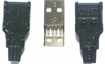

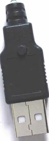

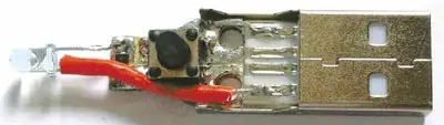

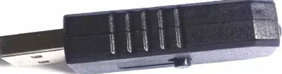

Используя эту микросхему, можно легко собрать фонарь-приставку для внешнего аккуму-лятора. Поскольку внешние аккумуляторы имеют ёмкость несколько ампер-часов, светодиодный фонарь с таким аккумулятором будет светить очень долго. Основа фонаря - разъём USB-A в пластмассовом кожухе для монтажа на кабель (рис. 1). Схема фонаря получилась предельно простой (рис. 2). Устройство собрано на плате из фольгированного с одной стороны стеклотекстолита толщиной 1 мм. Чертёж печатной платы показан на рис. 3, а расположение деталей - на рис. 4. Плата изготовлена методом вырезания токоведущих дорожек. В фонаре приме-нена тактовая кнопка для поверхностного монтажа KLS7-TS6604-7.0-180-T. Светодиод припаян выводами непосредственно к токоведущим дорожкам. Фотография варианта собранной платы представлена на рис. 5, собранное устройство - на рис. 6, а устройство, подключённое к внешнему аккумулятору, в действии - на рис. 7.

Номинальный ток применённого светодиода BL-L502UWC [1] - 20 мА, максимальный - 30 мА. Номинальный ток стабилизации микросхемы NSI45020AT1G - 20 мА ±10 % [2]. Измеренный ток через светодиод при питании от внешнего аккумулятора - 18,7 мА.

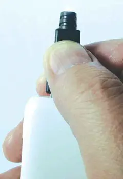

Как было отмечено выше, этот фонарь-приставка собран в пластмассовом кожухе разъёма USB-A. Однако такой кожух недостаточно распространён. Можно изготовить фонарь-приставку в более распространённом, "стандартном" кожухе (рис. 8). Схема устройства остаётся прежней (см. рис. 2). Единст-венное отличие - вместо светодиода белого свечения в корпусе диаметром 5 мм (BL-L502UWC) применён светодиод белого свечения диаметром 3 мм - FYL-3014UWC1A [3].

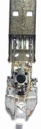

Фонарь собран на плате из фольгированного с одной стороны стеклотек-столита толщиной 1 мм. Чертёж печатной платы показан на рис. 9, а расположение деталей в масштабе 2:1 - на рис. 10. Плата изготовлена методом вырезания токоведущих дорожек. Вывод анода светодиода, предварительно надев на него изолирующую трубку, например, пластиковую изоляцию от монтажного провода, припаивают непосредственно к контакту 1 разъёма ХР1. Хвостовик пластикового кожуха рассверливают сверлом диаметром 3 мм на всю длину, а затем - сверлом диаметром 4 мм с внутренней стороны на глубину 5...7 мм так, чтобы линза светодиода выступала из хвостовика на 1...1,5 мм. Фотография собранной платы показана на рис. 11, собранное устройство - на рис. 12, а устройство, подключённое к внешнему аккумулятору, - на рис. 13.
