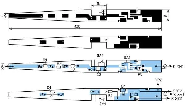

Большинство элементов смонтированы на печатной плате из фольгированного с двух сторон стеклотекстолита толщиной 1,5 мм. Её чертёж и расположение элементов показаны на рис. 2. С помощью отрезков лужёного провода через отверстия в плате и пазы по её краям соединяют металлизированные площадки противоположных сторон.
Чертёж печатной платы и расположение элементов на ней
Рис. 2. Чертёж печатной платы и расположение элементов на ней

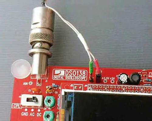

Плата размещена в пластмассовом корпусе от шариковой авторучки (рис. 3). Собственно щуп XP1 - это стальная швейная игла, припаянная к металлизированной площадке платы. Для движка выключателя (или переключателя) в корпусе сделано прямоугольное отверстие. Сигнальный коаксиальный ВЧ-кабель (любой тонкий гибкий) и два провода питания выведены через отверстие в корпусе со стороны, противоположной щупу. На плате осциллографа DSO138 рядом с входным разъёмом есть контрольные точки - отверстия, в которые можно впаять контакты для подключения проводов питания (рис. 4). Чтобы не перепутать полярность питающих напряжений, на плату осциллографа желательно установить одно гнездо и один штырь и снабдить провода питания ответными разъёмами соответственно.

Рис. 4. Сборка устройства
