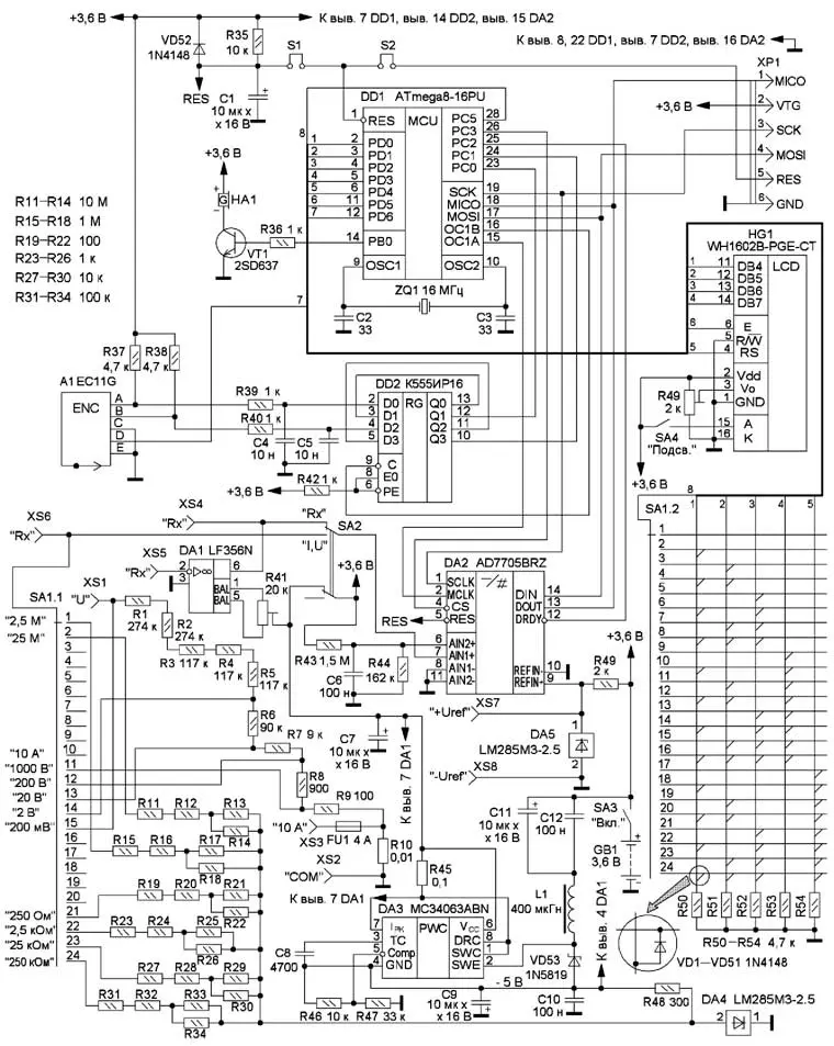

Схема мультиметра
Рис. 1. Схема мультиметра
Схема мультиметра показана на рис. 1. Основой измерительной части мультиметра является АЦП DA2. Управление режимами его работы и обработка результатов преобразования производятся микроконтроллером DD1 ATMEGA8-16PU, связанным с АЦП DA2 интерфейсом SPI по сигналу готовности DRDY поступающему на вывод 22 (PC2) микроконтроллера DD1. Микросхемы DA2 и DD1 используют один общий источник сигнала сброса при включении питания прибора. ИОН (2,5 В) для АЦП DA2 собран на микросхеме DA5. Источником тактовых импульсов с частотой следования 1 МГц является таймер 1 микроконтроллера DD1.
Переключение пределов измерения производится секцией переключателя SA1.1. Секция переключателя SA1.2 совместно с диодами VD1-VD51 обеспечивают декодирование положений переключателя, включая незадействованные. Переключение видов измерения производится переключателем SA2. Все внешние измерения производятся через канал 1 АЦП DA2. В показанном на схеме положении подключён преобразователь сопротивление-напряжение (ПСН) на основе ОУ DA3 с высоким входным сопротивлением. ИОН минусовой полярности (-2,5 В) для ОУ DA3 собран на микросхеме DA4.
Источником напряжения -5 В для питания ОУ DA3 служит ШИ-преобразова-тель на микросхеме DA3, включённый по схеме инвертора полярности. Источником напряжения питания +3,6 В ОУ DA3 является батарея GB1. Напряжение на выходе ОУ DA3 в таком включении не превышает напряжения +2,5 В, таким образом, выходные каскады ОУ не перегружаются.
В нижнем по схеме положении переключателя SA2 производится измерение тока и напряжения, при этом шИ-преобразователь DA3 обесточивается. Резисторы делителя напряжения R1-R9 и шунт R10 находятся в общей цепи подобно измерительной цепи тестера Ц4317М, что упрощает коммутацию. Напряжение в эту цепь поступает непосредственно с гнёзд XS1 и XS2. Ток на шунт R10 поступает с гнёзд XS3 и XS2.
Напряжение питания батареи контролируется через второй канал АЦП DA2. Результаты измерения и другая информация выводятся на ЖК-индикатор HG1. Прибор оборудован пьезоэлектрическим излучателем HA1 со встроенным генератором, включённым в цепь коллектора транзистора VT1. Управление режимами осуществляется поворотным энкодером А1 с встроенной кнопкой. Подавление дребезга контактов энкодера производится ФНЧ R39C4 и R40C5, а также сдвиговым регистром DD2, что упрощает программную обработку сигналов энкодера. Программирование микроконтроллера DD1 производится через разъём XP1, при этом цепь сброса переключается перемычками S1 и S2.

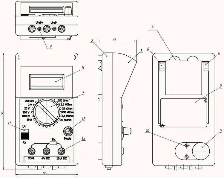

Конструкция мультиметра
Рис. 2. Конструкция мультиметра
Конструкцию мультиметра поясняет рис. 2. Корпус мультиметра пластиковый и состоит из двух половин 1 и 2. На верхней половине 1 расположены дисплей 5, переключатель диапазонов 7, переключатель видов измерения 11, энкодер 12 и три гнезда 13, предназначенных для измерения сопротивления. На нижней половине спереди размещены гнёзда "COM", "U" и "10 A". Спереди расположены два гнезда 3 "+Uref" и "-Uref", имеющие внутренний диаметр 2 мм, что позволяет использовать щупы импортных мультиметров для калибровки.
В нижней половине снизу расположены батарейный отсек 4, выключатели питания и подсветки дисплея 6, лючок переключателя 8 и крышка держателя предохранителя 9, крепящаяся двумя винтами 10. Внешний вид мультиметра показан на рис. 3.

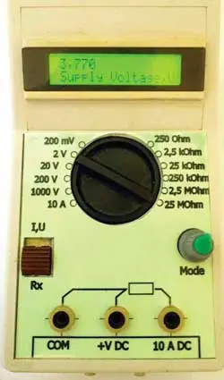

Режим контроля напряжения питания можно активизировать в любой момент, при любом положении переключателей SA1 и SA2.
Поскольку в приборе использованы комплект резисторов делителя напряжения и шунт мультиметра DT830, основная погрешность не превышает ± 0,5 % во всём диапазоне измерения постоянного напряжения и ±3 % во всём диапазоне измерения постоянного тока, чего и следовало ожидать.

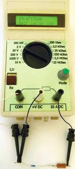

Результат измерения сопротивления
Рис. 4. Результат измерения сопротивления
Основное внимание уделялось измерению сопротивления, особенно на пределе 25 МОм. На рис. 4 показан результат измерения сопротивления последовательно включённых резисторов МЛТ-2 сопротивлением 9,1 МОм ±5 % и импортного сопротивлением 10 МОм ±5 %. Суммарное сопротивление резисторов может быть от 19,145
до 20,055 МОм. На дисплее видны показания 19,4717600 МОм, что находится в указанных границах.
