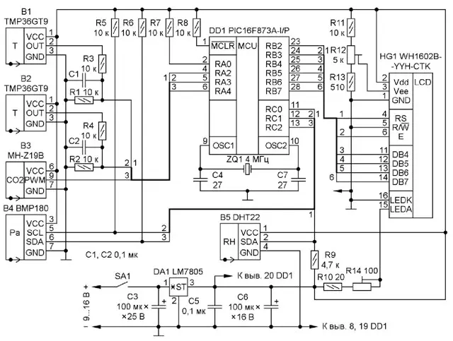

Предлагаемый вниманию читателей прибор производит измерения температуры воздуха двумя аналоговыми датчиками, температуры и давления воздуха цифровым датчиком, температуры и влажности воздуха цифровым датчиком и содержания углекислого газа в воздухе.
Схема измерителя параметров воздуха приведена на рис. 1. Прибор собран на микроконтроллере (МК) PIC16F873A. Информация выводится на двухстрочный шестнадцатисимвольный ЖКИ.
Рис. 1. Схема измерителя параметров воздуха

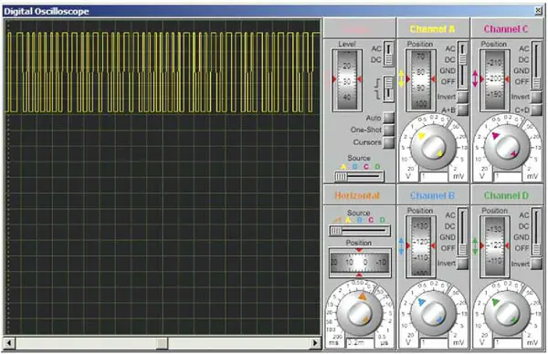

Осциллограммы данных давления и температуры
Рис. 4. Осциллограммы данных давления и температуры
Осциллограммы данных давления и температуры представлены на рис. 4. Красный цвет - синхроимпульсы на линии порта RC1 (вывод 12), синий цвет - данные на линии порта RC2 (вывод 13).
Измеренные цифровым датчиком B4 температура и давление отображаются в двух форматах - в миллиметрах ртутного столба (рис. 5) и в паскалях (рис. 6).

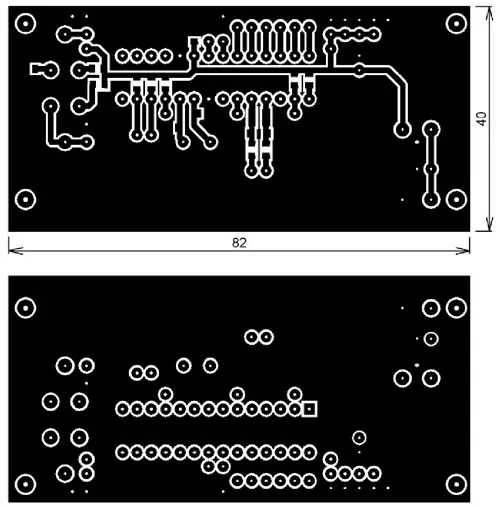

Устройство собрано на плате из фольгированного с двух сторон стеклотекстолита толщиной 1 мм. Чертёж платы приведён на рис. 10, а расположение элементов - на рис. 11. В приборе применены постоянные резисторы и неполярные конденсаторы для поверхностного монтажа типоразмера 0805. Оксидные конденсаторы С3, С6 - К50-35 или аналогичные импортные. Подстроечные резисторы R12, R14 - SH-655MCL. Кварцевый резонатор - HC49S. Обратите внимание, что на одной стороне платы установлены подстроечные резисторы R12, R14, оксидные конденсаторы С3, С6, кварцевый резонатор ZQ1, МК DD1 и стабилизатор DA1. Остальные детали расположены на противоположной стороне платы.
Чертёж платы устройства
Рис. 10. Чертёж платы устройства

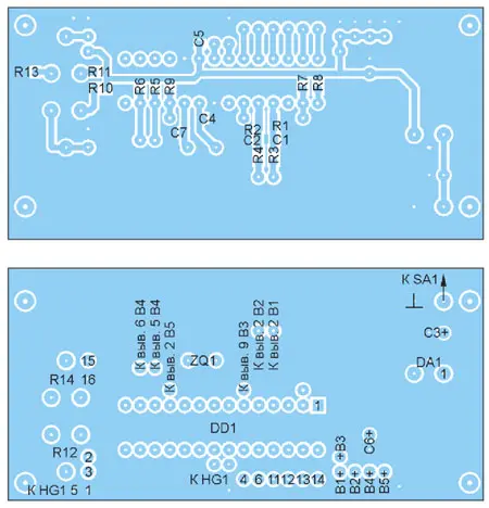

Расположение элементов на плате устройства
Рис. 11. Расположение элементов на плате устройства
Гнездо питания и выключатель соединены с платой проводом МГТФ 0,5. МК устанавливают в переходную панель.
Подстроечным резистором R12 устанавливают необходимую контрастность изображения на экране ЖКИ, а подстроечным резистором R14 - необходимую яркость подсветки.
