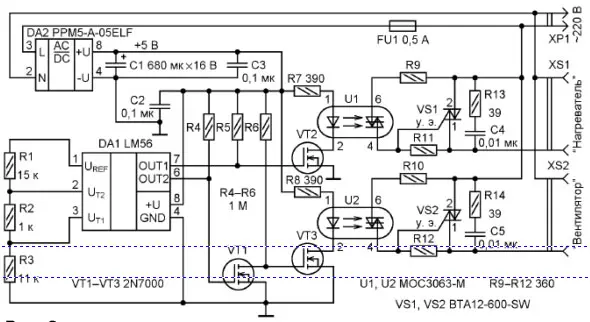

Принципиальная схема устройства поддержания заданной температуры в теплице показана на рис. 3. Кроме интегрального датчика температуры DA1, оно содержит три электронных ключа на полевых транзисторах VT1 - VT3, нагруженных оптосимисторами U1, U2, два мощных симистора (VS1, VS2), управляющих системами обогрева и вентиляции теплицы, и источник питания на микросхеме DA2 PPM5-A-05ELF [3], представляющей собой преобразователь переменного сетевого напряжения в стабилизированное постоянное 5 В. Применение в качестве ключей полевых транзисторов обусловлено низкой нагрузочной способностью выходов микросхемы DA1 (максимальный ток коллектора её выходных транзисторов - всего 50 мкА), что требует достаточно высокоомной нагрузки.
Номиналы резисторов делителя напряжения R1-R3 задают пороги срабатывания компараторов микросхемы DA1, соответствующие значениям температуры примерно 18 (T1) и 26 °C (T2). Алгоритм работы устройства следующий. Если температура в теплице ниже 18 °C, то после включения питания на обоих выходах интегрального датчика DA1 появляется высокий логический уровень. При этом открываются транзисторы VT1 и VT2. Первый из них шунтирует участок затвор-исток транзистора VT3 и он закрывается, а второй через токоограничивающий резистор R7 подключает к источнику питания излучающий диод оптрона U1. В результате открывается симистор оптрона и на резисторе R9 создаётся падение напряжения, достаточное для открывания мощного симистора VS1, нагрузкой которого являются нагреватели системы обогрева теплицы.
Когда температура в теплице поднимется выше 18 °C, высокий уровень на выходе OUT1 (вывод 7) сменится низким, транзистор VT2 закроется и система обогрева отключится. Однако, как правило, нагревательные элементы инерционны, т. е. после отключения от сети они ещё некоторое время держат тепло. Поэтому воздух в теплице будет продолжать нагреваться, и если температура превысит 26 °C, на выходе OUT2 (вывод 6 DA1) появится низкий логический уровень, транзистор VT1 закроется, а VT3 откроется, включив оптосимистор DA4 и мощный симистор VS2, посредством которого включится система вентиляции теплицы.
Вентиляторы будут работать до тех пор, пока температура воздуха в теплице не понизится до 21 оС (с учётом гистерезиса, равного примерно 5°C). Когда это произойдёт, на выходе OUT2 вновь установится высокий уровень и вентиляция выключится. При понижении температуры до 13 °C (с учётом гистерезиса) вновь включатся обогреватели. Интервал температуры может быть и иным, это зависит от вида растений, которые вы собираетесь выращивать в теплице. Можно также использовать несколько переключаемых делителей или использовать переменные резисторы для задания различных интервалов температуры в теплице.
При исправных деталях и отсутствии ошибок в монтаже налаживания рассматриваемое устройство не требует. Достаточно использовать резисторы R1-R3 с допускаемым отклонением сопротивления от номинального значения ±1 %. Впрочем, соблюдение этого требования не обязательно, так как нормальный интервал температуры в теплице для большинства выращиваемых растений - от 15 до 30 °C, что позволяет не так точно устанавливать пороги срабатывания компараторов.
В устройстве можно применить любые маломощные полевые транзисторы с изолированным затвором и n-каналом, у которых максимальный ток стока больше 20 мА. Оптосимисторы MOC3063M (U1, U2) заменимы другими аналогичными с рабочим напряжением не менее 400 В. Замену мощным си-мисторам BTA12-600 (VS1, VS2) выбирают исходя из суммарной мощности включаемых ими исполнительных устройств - нагревателей, втяжных и вытяжных вентиляторов и фрамужных открывателей.
