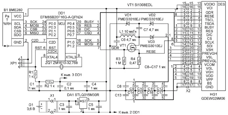

В устройстве, схема которого показана на рис. 1, объединены сразу три узла: микропотребляющий с током потребления не более 1 мкА стабилизатор STLQ015M30R (DA1) с выходным напряжением 3 В, МК EFM8SB20F16G-A-QFN24 (DD1) и узел для прямого подключения дисплея: DC-DC-преобразователь на транзисторе S11308EDL (VT1), диодах PMEG3010EJ (VD1-VD3), катушке индуктивности SH3018 (L1), конденсаторах (C6-C17), резисторах (R3, R4) и разъёме FPC24/0.5mm (X2), к которому подключают шлейф дисплея.
Рис. 1.
Конденсаторы C3 и C5 положены для штатной работы стабилизатора DA1, конденсаторы C2 и C4 - для штатной работы МК DD1. RC-цепь R1R2C1 предназначена как для штатной работы МК при включении питания - она затягивает низкий уровень сигнала RST, требующийся по штату работы, на время зарядки конденсатора C1, так и в режиме программирования по интерфейсу C2 с помощью сигналов RST и C2D - резистор R2 даёт возможность легко управлять сигналом RST от этого интерфейса. Эти два сигнала (RST и C2D) и общий провод выведены на штыревой разъём ХР1, к нему ответным гнездом подключают кабель сопряжения с USB-DEBUG-адаптером, который, в свою очередь, сопрягается с компьютером по интерфейсу USB. Схему сопряжения можно найти в [2]. Питание на плату подают со штыревого разъёма WB-02 (X1). К нему ответным гнездом PHR-02 подключают двухпроводный кабель от элемента ER14505-LD/PHR-02P, которым он оборудован. Добавлен часовой кварцевый резонатор ZM1610 (ZQ1) частотой 32768 Гц с нагрузочной ёмкостью 12,5 пФ по причине, описанной выше.
Все резисторы и керамические конденсаторы (кроме C6 и C7) - для поверхностного монтажа типоразмера 0603, C6 и C7 - типоразмера 0805. Вместо STLQ15M30R можно использовать стабилизатор TPS78230DDCR в том же корпусе SOT23-5, по выводам совместимый с STLQ15M30R, с тем же выходным напряжением 3 В, но с вдвое меньшим током потребления (0,5 мкА против 1 мкА у STLQ15M30R). Кварцевый резонатор выполнен также в корпусе для поверхностного монтажа типоразмера 1610 (1,6x1 мм), который приблизительно равен размерам резистора 0603.

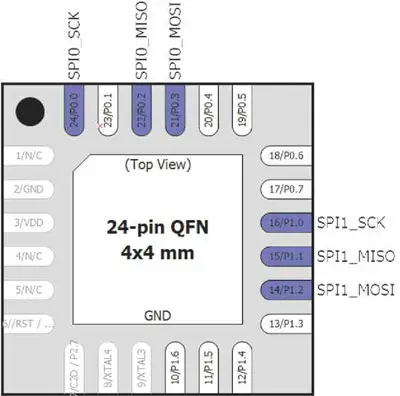

Рис. 2.
Конфигурация портов для SPI0 и SPI1 (рис. 2) соответствует МК DD1 на схеме рис. 1. Для обоих интерфейсов SPI сигналы SCK и MOSI настраиваются как цифровые выходы, а сигналы MISO - как цифровые входы. Порты P0.1 (CSB), P0.5 (RES), P0.6 (D/C) и P0.7(CSD) настраиваются как цифровые выходы, а порт P0.4 (BUSY) - как цифровой вход. Кроме того, при написании подпрограмм с использованием SPI1 все соответствующие регистры необходимо именовать для SPI1: для вывода байта - использовать SPI1DAT и SPI1CN0_SPIF, при входе и выходе в/из sleep-режима необходимо использовать регистр SPI1CN0 для запрета и разрешения SPI1 (для справки - см. [3]). Скорость обмена по обоим интерфейсам SPI - 5 Мбод.

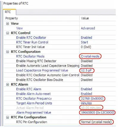

Таймер RTC настраивается в соответствии с рис. 3. Следует обратить внимание, что нагрузочную ёмкость (Load Capacitance Programmed Value) для кварцевого резонатора необходимо установить ту, что указана в его справочном листке (datasheet), в данном случае - 12,5 пФ. Также необходимо установить частоту для кварцевого резонатора, равную 32768 Гц. Для по-лучения десятиминутного интервала измерений (Actual Alarm Period) потребуется установить значение, загружаемое в счётчик RTC (Alarm Programmed Value), равное 19660800. Остальные настройки на рис. 3, на взгляд автора, в комментариях не нуждаются. При таких настройках погрешность по времени составила около одной секунды в сутки.
Здесь следует заметить, что автор проверял эту погрешность по своим наручным кварцевым часам, которые также имеют свою погрешность. Запустив программу за пять секунд до полуночи, т. е. в 23:59:55, на следующие сутки, т. е. через 24 часа, автор стал наблюдать, когда сменится информация на дисплее и построится второй столбец гистограммы, равный первому. Это произошло ровно в 23:59:56. На следующие сутки - в 23:59:57 и так до семи суток, когда был построен последний, восьмой столбец гистограммы. Другими словами, RTC, по сравнению с наручными часами, отставали примерно на одну секунду в сутки. Далее, проверив погрешность наручных часов по сигналам точного времени, передаваемым по радио, автор получил, что эти часы спешат примерно на одну секунду в сутки. Отсюда был сделан вывод, что RTC идут даже более точно, чем наручные часы. Этот довольно странный вывод немало удивил автора. То ли кварцевый резонатор попался хорошо настроенный, то ли ещё что-то, но факт остаётся фактом...

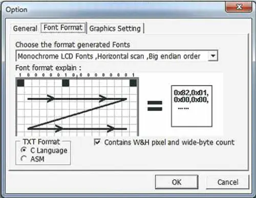

Теперь по выводу информации на дисплей. Этот вывод условно можно разделить на три типа.
Первый тип - вывод цифровых значений и их размерностей для давления, температуры и влажности. Эта информация, как и в [1], выводится в три строки. В первой (верхней) строке выводятся давление и его размерность, например "751 мм/Hg". Во второй (средней) строке выводятся температура (со знаком) и её размерность, например "+25 оС". В третьей (нижней) строке выводится символ влажности (капля с делениями), само значение влажности и символ %, например "  25 %".
Все символы трёх строк расположены строго один над другим и выводятся так же, как это описано в [1], поэтому, чтобы не повторяться, объяснение подобного вывода не приводится. Для символов выбран шрифт Clarendon жирный размером 37, где каждый символ выводится в поле 40x31 пиксел, причём реальные высота и ширина символа не превышают 36 и 31 пикселов соответственно. Это позволяет выводить символы без горизонтальных пробелов с расстоянием между ними по вертикали в четыре пиксела.

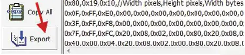

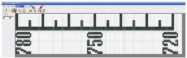

Второй тип вывода - это своеобразная "картинка", в которой отражаются вертикальные координаты гистограммы с минимальным (720), средним (750) и максимальным (780) значениями давления в мм рт. ст. Эти значения были выбраны в связи с тем, что, по данным многолетних наблюдений, минимальное давление в Москве (709 мм рт. ст.) было зафиксировано 25 ноября 1973 г., максимальное (782 мм рт. ст.) - 14 декабря 1944 г., а среднее давление - 750 мм рт. ст.. Реальный интервал давлений, который показывал прибор, существенноуже: от 725 до 774 мм рт. ст., поэтому минимальные и максимальные значения давления и выбраны 720 и 780 мм рт. ст. соответственно. Для получения "картинки" использована хорошо известная программа LCD Font Maker v3.92. В этой программе подобная "картинка" была буквально нарисована, а нарисовать цифры "0", "2", "5", "7" и "8" не составляет большого труда. Далее специальной опцией поворота эта картинка была повёрнута на 90о (рис. 4). После этого опцией настройки формата вывода (сиреневая стрелка, рис. 4) был выбран формат слева-направо и сверху-вниз (рис. 5), а опцией кодировки картинки (красная стрелка, рис. 4) получены её коды (рис. 6). Далее, нажав на кнопку "Export" (красная стрелка, рис. 6) и назвав нужный файл, можно получить все коды картинки, которые затем уже вставить в программу в виде массива. Если этот массив выводить подряд, то за счёт встроенного в контроллер дисплея инкрементирования и декрементирования счётчиков строк и столбцов все пикселы картинки выведутся туда, куда нужно. Размеры картинки 128x31 пиксел, т. е. она строго вписывается в дисплей по вертикали (128), а расстояния между большими делениями в пикселах (20) соответствуют 10 мм рт. ст., т. е. каждые два пиксела соответствуют 1 мм рт. ст.
Рис. 4.
Рис. 5.
Рис. 6.
