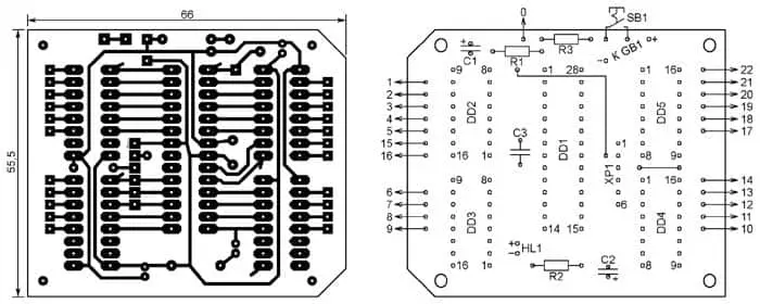

Микросхемы DD2-DD5 представляют собой наборы из семи транзисторных ключей каждая. Коллекторы транзисторов этих микросхем выведены из передатчика проводами 1-22, заканчивающимися пронумерованными зажимами "крокодил" чёрного цвета. Их удобно подключать к проводам кабеля. Провод 0, заканчивающийся зажимом "крокодил" красного цвета, - общий для всех выходов передатчика. В процессе прозвонки он должен быть соединён с плюсовым проводом входа приёмника, тоже снабжённым красным "крокодилом".
В программу микроконтроллера DD1 не внесено никаких изменений, но печатная плата передатчика изменена и рассчитана теперь на установку микросхем в корпусах DIP. Чертёж её печатных проводников и схема размещения деталей приведены на рис. 2. Плата рассчитана на установку обычных резисторов указанной на схеме мощности с проволочными выводами. Конденсаторы C1 и C2 - оксидные серии SR, а C3 - керамический. Светодиод подойдёт любой маломощный нужного цвета свечения.
Печатная плата передатчика и размещение элементов на ней
Рис. 2. Печатная плата передатчика и размещение элементов на ней

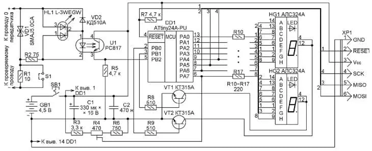

Приёмник пачек импульсов существенно отличается от прототипа и собран по схеме, изображённой на рис. 3. Его вход"+" соединяют с проводом 0 передатчика, а вход "-" - с одним из проводов проверяемого кабеля (на его конце, противоположном тому, который подключён к передатчику). Если на проверяемом проводе есть пачки импульсов правильной полярности, мигает зелёный кристалл светодиода HL1. Если полярность подключения неправильна, мигать будет красный кристалл светодиода, а индикатор покажет отсутствие связи с передатчиком.
Схема приёмника пачек импульсов
Рис. 3. Схема приёмника пачек импульсов
Супрессор VD1 защищает входную цепь приёмника от выбросов напряжения. Повышенное напряжение на входе приводит к перегоранию предохранительного резистора R1 и разрыву входной цепи. Если такая неприятность случилась в полевых условиях, можно временно выйти из положения, установив перемычку S1, и продолжить работу.
Импульсы, пройдя через оптрон U1, который нужен как гальваническая развязка и пороговый элемент для входных сигналов, попадают на вход PB2 микроконтроллера DD1. Программа ведёт их счёт и выводит результат на индикаторы HG1 и HG2.
Напряжение батареи питания поступает для измерения через резистивный делитель R3R4R6 на вывод 6 микроконтроллера. Этот вывод имеет двойное назначение. В начале работы программа конфигурирует его как вход ADC6 встроенного АЦП, с помощью которого измеряет напряжение батареи GB1. Далее программа превращает этот вывод в простой дискретный выход PA7 и использует его для управления десятичной запятой (элементом H) индикаторов.
Общие катоды индикаторов HG1 и HG2 переключаются транзисторами VT2 и VT1. Отображаемые на индикаторах символы программа задаёт кодами, выводимыми микроконтроллером в порт A. Разъём XP1, как и в передатчике, служит для подключения программатора при загрузке программы в микроконтроллер. Конфигурация микроконтроллера должна быть запрограммирована в соответствии с табл. 2.

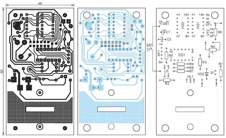

Чертёж печатной платы приёмника и схема размещения элементов на ней изображены на рис. 4. Резисторы R1 - R3 и R5-R9 - с проволочными выводами, как и в передатчике, а R10-R17 - типоразмера 1206 для поверхностного монтажа. Подстроечный резистор R4 - СП3-38б или СП3-38г. Конденсаторы - такие же, как в передатчике. Устаревшие индикаторы АЛС324А можно заменить более современными (тоже с общим катодом), но для этого придётся корректировать печатную плату и, возможно, программу микроконтроллера.
Рис. 4. Чертёж печатной платы приёмника и схема размещения элементов на ней
При отсутствии ошибок в монтаже передатчик начинает работать сразу после включения, о чём свидетельствуют вспышки его светодиода HL1, и никакого налаживания не требует. Налаживание приёмника начните с калибровки измерителя напряжения батареи питания. Для этого движок подстроечного резистора R4 установите в правое по схеме положение и подайте на приёмник вместо напряжения батареи GB1 напряжение, равное 5 В, от лабораторного источника питания. Наблюдая за показаниями индикаторов и щёлкая кнопочным выключателем SB1, перемещайте движок подстроечного резистора R4 в сторону увеличения напряжения. Найдите границу, на которой показания индикаторов изменяются с 4,9 В на 5 В. На этом калибровка вольтметра завершена. Вставьте на место элементы питания и включите приёмник. Если элементы свежие, индикатор покажет 4,5 В, если частично разряжены, то меньше.
Затем соедините провод 0 передатчика с плюсовым выводом входа приёмника, включите передатчик и, касаясь зажимов на его выходных проводах минусовым щупом приёмника, наблюдайте мигание зелёного кристалла светодиода HL1 приёмника и смену номеров проводов на индикаторах HG1 и HG2. В процессе проверки попробуйте
поменять плюсовой и минусовый входы приёмника местами. Мигание зелёного кристалла светодиода должно прекратиться, вместо него станет мигать красный кристалл, а опознавание проводов выполняться не будет.
