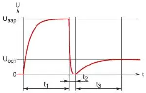

Графически это представлено на рис. 2, где t1- интервал зарядки конденсатора; t2 - интервал его разрядки; t3 - интервал перераспределения остаточного заряда ёмкости Ca между ней и ёмкостью C. На этом интервале напряжение между выводами конденсатора нарастает до максимального значения Uост. Достигнув максимума, оно медленно спадает за счёт саморазрядки конденсатора через сопротивление утечки r.
Рис. 2.
Отношение остаточного напряжения Uост, возникающего на конденсаторе после его зарядки и кратковременной разрядки, к напряжению зарядки называют коэффициентом диэлектрической абсорбции конденсатора и выражают в процентах. Его вычисляют по формуле
Ka = Uост / Uзар · 100.
Напряжение, появляющееся между обкладками конденсатора после его кратковременной разрядки, существенно зависит от продолжительности интервалов t1, t2 и t3. Согласно п. 2.11 "Определение коэффициента диэлектрической абсорбции" стандарта [2], она должна быть равна соответственно 3 мин, 5 с и 3 мин. Кроме того, конденсатор перед проведением измерений (до начала зарядки) необходимо подвергнуть длительной начальной стабилизации с закороченными выводами.

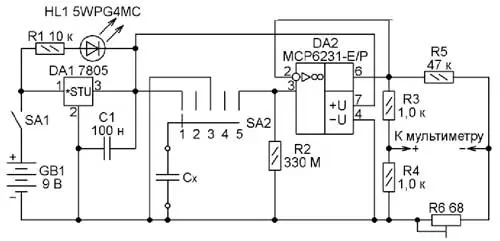

Я разработал простой прибор для измерения коэффициента диэлектрической абсорбции конденсаторов, по возможности максимально удовлетворив требования, изложенные в [2]. Схема прибора показана на рис. 3.

Одно из очень важных требований к нему содержит п. 2.11.3.5 стандарта. В нём сказано, что произведение входного сопротивления вольтметра на номинальную ёмкость конденсатора должно быть не менее чем в 100 раз больше времени, необходимого для считывания результата. Чтобы выполнить этотребо-вание, между измеряемым конденсатором Cx и измеряющим напряжение на нём мультиметром установлен повторитель напряжения с крайне высоким входным сопротивлением, собранный на ОУ MCP6231-E/P (DA2).
Максимальное напряжение питания этого ОУ - 5,5 В. Входные токи - порядка 1 пА, смещение нуля - не более 5 мВ. Интервалы допустимого входного и выходного напряжения включают в себя потенциалы линии питания и общего провода (rail-to-rail input and output). Входное сопротивление самого Оу - 1013 Ом, но входное сопротивление повторителя определяется сопротивлением резистора R2, которое может быть при желании увеличено.
Напряжение питания прибора 9 В поступает от гальванической батареи GB1 (6F22 "Крона" или её аналог).
Интегральный стабилизатор напряжения DA1 понижает его до 5 В. Светодиод HL1 гаснет при снижении напряжения батареи ниже допустимого (приблизительно +7 В).
Переключатель SA2 - ПМ-1 на пять положений. Положение 1 используют для зарядки испытуемого конденсатора Cx, положение 3 - разрядка конденсатора, в положении 5 измеряют остаточное напряжения Uост. Последовательность действий при измерении такова:
- длительное (желательно) замыкание выводов конденсатора Cx (переключатель SA2 в положении 3);
- зарядка конденсатора до напряжения +5 В в течение 3 мин (положение 1);
- его разрядка в течение 5 с (положение 3);
- выдержка 3 мин (положение 4);
- считывание показаний мультиметра (положение 5).
Следует стремиться к тому, чтобы постоянная времени разрядки конденсатора Cx во время измерения, равная произведению R2·Cx, была значительно больше продолжительности считывания результата измерения. Этим ограничена минимальная ёмкость испытуемого конденсатора (в рассматриваемом устройстве -0,05...0,1 мкФ).
К выходу прибора можно подключить любой цифровой вольтметр постоянного тока с пределом измерения 200 мВ, например, мультиметр DT830B в соответствующем режиме. Делитель напряжения R3R4 необходим для того, чтобы показание милливольтметра, равное 200 мВ, соответствовало значению Ка 2 %. При этом каждый милливольт показаний будет означать приращение коэффициента на 0,01 %.
Делитель напряжения R5R6 предназначен для компенсации смещения нуля ОУ. Её добиваются с помощью подстроечного резистора R6 по нулевым показаниям мультиметра при разомкнутом входе повторителя (переключатель SA2 в положении 3).
ОУ MCP6231-E/P можно заменить на любой другой rail-to-rail ОУ с входным током в единицы пикоампер, допускающий однополярное питание. Подойдут, например, MCP6141-I/P, MCP6S91-E/P или AD8515.
В качестве резистора R2 можно применить любой сопротивлением 330...1000 МОм, например, КИМ-0,125, КИМ-Е, С2-33НВ, Р1-32. За неимением другого автор применил резистор R2 номиналом 330 МОм, но желательно при возможности использовать 1000 МОм и более. Это позволит измерять коэффициент абсорбции конденсаторов меньшей ёмкости.
Подстроечный резистор R6 - СПО-0,5. Его ось выведена наружу для удобной регулировки. В качестве выключателя питания SA1 применён тумблер МТ1. Светодиод 5WPG4MC можно заменить любым достаточно ярким светодиодом зелёного свечения.

  • Б. Демченко/18.06.2020 - 02:20
    Левый вывод резистора R5 должен быть соединён с выводом 7 микросхемы DA2 (линией питания +5 В), а не с выводом 6. (Радио №2, 2020, стр. 46)
