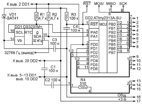

Чтобы вписаться в габариты наручных часов, компоненты хронометра размещены на двух печатных платах. На нижней плате, схема которой изображена на рис. 1, находятся микросхема прецизионных часов реального времени DS3231M+ (DD1) и микроконтроллер ATtiny2313A-SU (DD2). Микроконтроллер тактирован от внутреннего RC-генератора, что освободило его выводы PA0 и Pa1 для связи с часовой микросхемой по интерфейсу I2C.
Микросхема прецизионных часов
Рис. 1. Микросхема прецизионных часов
Порт B микроконтроллера управляет элементами цифр, изображаемых светодиодным индикатором, а к выводам порта D подключены аноды разрядов индикатора и кнопки управления. Хронометр питают от одного литиевого элемента CR2032 напряжением 3 В. На микросхему DD1 основное напряжение питания поступает с вывода PD0 микроконтроллера, а резервное (Vb) - через диод Шотки VD1 от литиевого элемента. Этим обеспечен переход микросхемы DD1 в режим с малым потреблением тока при работе микроконтроллера DD2 в "спящем" режиме.
Резистор R4 защищает выход PD0 от возможного замыкания на общий провод при нажатии наподключённую к нему же кнопку, находящуюся надругой плате.

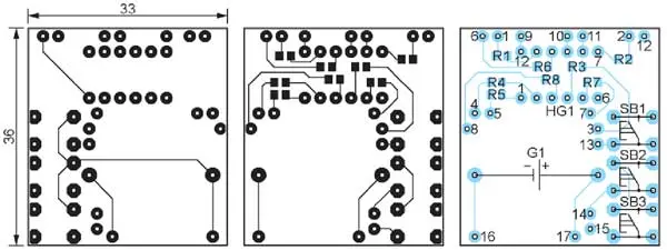

Чертёж нижней печатной платы изображён на рис. 2. Она рассчитана на установку элементов для поверхностного монтажа - резисторов и конденсаторов типоразмера 1206, микросхем в корпусах SOIC. На плате предусмотрены контакты для связи микроконтроллера с программатором.

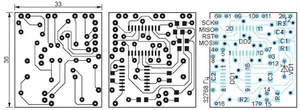

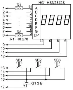

Схема верхней платы показана на рис. 3. На ней расположены четырёхразрядный светодиодный индикатор HG1, элемент питания G1 и кнопки SB1-SB3. Чертёж платы - на рис. 4. Резисторы на ней - типоразмера 0805. Элемент питания помещён в держатель CH224-2032.

Платы изготовлены из фольгированного с двух сторон стеклотекстолита толщиной 1 мм. После изготовления необходимо тщательно проверить печатные проводники на обрыв и замыкание. Межплатные перемычки впаивают в нижнюю плату после монтажа деталей. Учитывая высокую плотность монтажа и малую ширину проводников, перед соединением плат между собой обязательно следует ещё раз убедиться в отсутствии на них обрывов и замыканий. Между платами должна быть вставлена изолирующая прокладка из тонкого плотного картона.
