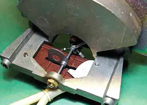

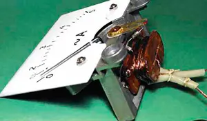

Для этого амперметр разбирают и с металлического основания снимают каркас с катушкой. Последняя намотана многослойной медной лентой и состоит из трёх витков. Вместо неё наматывают новую обмотку, которая должна содержать 37 витков жгута из свитых вместе десяти отрезков провода ПЭВ-2 0,27 или другого аналогичного (рис. 1). С такой катушкой амперметр будет измерять переменный ток 2...5 А (это значение выбрано, чтобы не изготавливать новую шкалу, но может быть и другим). При установке катушки на металлический каркас прибора не забудьте установить овальный металлический регулировочный рычаг (рис. 2,внизу справа).
Новая обмотка катушки
Рис. 1. Новая обмотка катушки
Овальный металлический регулировочный рычаг
Рис. 2. Овальный металлический регулировочный рычаг
Для калибровки прибора удобно применить понижающий трансформатор с габаритной мощностью от 90 В·А и вторичной обмоткой на 12 В. К ней подключают последовательную цепь, составленную из калибруемого прибора, образцового амперметра переменного тока и нагрузки, в качестве которой могут быть использованы лампы накаливания, мощные постоянные резисторы или реостат. У переделываемого амперметра середина шкалы соответствует значению около 3 А. Установив в цепи такой ток, переводят регулировочный рычаг в среднее положение и, отматывая поштучно витки с катушки, подводят стрелку амперметра к отметке шкалы 3 А. Добившись этого и увеличив ток в цепи до 5 А, перемещением регулировочного рычага устанавливают стрелку на соответствующую отметку шкалы. Обе регулировки частично взаимозависимы, поэтому их придётся повторить несколько раз. Для перемещения регулировочного рычага следует использовать немагнитный инструмент.
Закончив калибровку, выводы катушки максимально укорачивают и припаивают к контактным винтам. Готовую катушку необходимо пропитать лаком ХВ-784 или аналогичным. Вид амперметра в сборе показан на рис. 3.
Рис. 3. Вид амперметра в сборе
