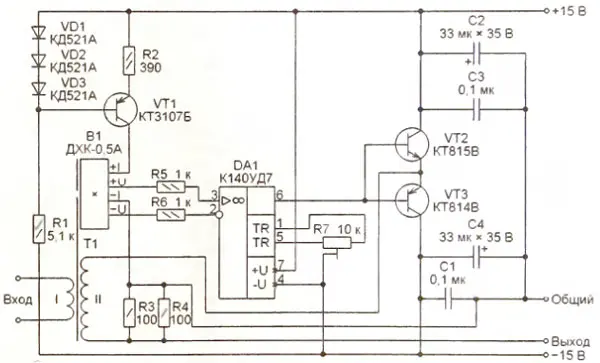

Схема датчика тока показана на рис. 3 Магнитная система изображена на ней как трансформатор Т1, в зазор магнитопровода которого вставлен элемент Холла В1. Усилитель собран на ОУ DA1 и транзисторах VT2, VT3. Стабилизатор тока на транзисторе VT1 задает протекающий через элемент Холла управляющий ток.
Для питания датчика необходим биполярныи источник постоянного напряжения +/-15 В Основной потребитель его энергии - обмотка II трансформатора Т1. В описываемой конструкции обмотки намотаны на ферри-товом кольце от блока питания компьютера. Обмотка II - 1000 витков провода ПЭВ-2 диаметром 0.15 мм Поверх нее намотана обмотка 1 - 10 витков изолированного монтажного провода сечением 0,35 мм2. В кольце сделан воздушный зазор длиной 2 мм - она равна толщине вклеиваемого в зазор элемента Холла

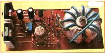

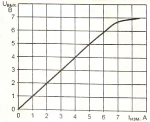

Изготовленный датчик изображен на рис. 4, а его передаточная характеристика - на рис. 5 Она была снята при измерении синусоидального тока частотой 50 Гц. По осям графика отложены эффективные значения тока и напряжения В приборе отсутствовал резистор R4. что обеспечило коэффициент преобразования тока в напряжение 1 В/А, постоянный в интервале значений измеряемого тока 0,25...6 А.
Нарушение линейности характеристики при малом токе объясняется тем, что усилитель мощности на транзисторах VT2 и VT3 работает в классе В без начального смещения. Причина нелинейности при больших значениях тока - ограничение сигнала в ОУ К140УД7, в результате чего форма компенсирующего тока уже не совпадает с формой измеряемого и полноценной компенсации магнитных потоков в магнитопрово-де не происходит.
Установив параллельно резистору R3 такой же резистор R4, удалось сделать характеристику линейной при измерении тока до 10 А. Однако коэффициент преобразования уменьшился до 0,5 В/А.
