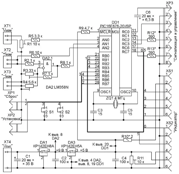

Принципиальная схема БИЗ изображена на рис. 5. Напряжение питания блока 10,5...30 В, поданное от внешнего источника на контактную колодку XT4 и дополнительно сглаженное конденсатором C1, поступает на вход интегрального стабилизатора DA1. Его выходным стабилизированным напряжением 9 В питается сдвоенный ОУ DA2 (использован только один ОУ этой микросхемы). Это же напряжение поступает на вход интегрального стабилизатора DA3. Его выходным напряжением 5 В питают микроконтроллер DD1 и ЖКИ HG1. Кварцевый резонатор ZQ1 и конденсаторы C3 и C5 - частотозадающая цепь тактового генератора микроконтроллера DD1. Резистор R9 поддерживает высокий логический уровень на входе сигнала установки микроконтроллера в исходное состояние.
Рис. 5. Принципиальная схема БИЗ
Питание на узел подсветки экрана ЖКИ поступает через гасящий резистор R10. Подбирая его, можно установить желаемую яркость подсветки. Подстроечным резистором R11 добиваются наилучшей контрастности символов на экране ЖКИ. Резисторы R12 и R13 задают ток через светодиоды HL1 и HL2 (см. рис. 1) и могут быть заменены перемычками в случае использования сигналов, предназначенных для светодиодов, для управления коммутаторами. Конденсатор C6 - разделительный в цепи звукоизлучателя HA1 (см. рис. 1).
Измеряемое напряжение с разъёма XT1 поступает на подстроечный резистор R1, с помощью которого при налаживании прибора добиваются равенства значения напряжения, выведенного на его ЖКИ, показаниям образцового вольтметра. С его движка через резистор R5 напряжение поступает на вход AN0 внутреннего АЦП микроконтроллера DD1.
Резистор R5 ограничивает до безопасного значения ток через имеющийся на входе AN0 микроконтроллера встроенный защитный диод, если напряжение на движке превысит напряжение питания микроконтроллера. Особенно, если движок случайно или преднамеренно установлен в крайнее верхнее (по схеме) положение.
Снятое с резистора RS1 (см. рис. 1) напряжение, пропорциональное току нагрузки ЛБП, через контактные колодки XT2, XT3 и резистор R2 поступает на неинвертирующий вход ОУ DA2.1, усиливающего его. Выход ОУ соединён c входом AN1 микроконтроллера через резистор R8, роль которого такая же, как и резистора R5. Без него напряжение на входе AN1 микроконтроллера может превысить его напряжение питания, когда ток через резистор RS1 слишком велик или этот резистор вообще не присоединён к колодкам XT2 и XT3, а также при случайном перемещении движков подстроечных резисторов R3 и R4 в недопустимые положения. Этими резисторами устанавливают коэффициент усиления ОУ, нужный для обеспечения заданного в программе предела измерения тока. Резистор R7 предохраняет выход ОУ от замыкания с общим проводом при установке движка подстроечного резистора R3 в крайнее левое по схеме положение.
Для того чтобы прибор показывал напряжение на нагрузке, фактически измеряя его на выходе ЛБП, введена коррекция, суть которой в следующем. Снимаемое c RS1 напряжение поступает не только на вход ОУ DA2.1, но и через резистор R6 на вход AN2 АЦП микроконтроллера. Программа вычитает это напряжение из того, что измерено на выходе ЛБП, и именно это значение, представляющее собой напряжение на нагрузке, выводит на экран ЖКИ.
Уровни сигналов на выходах RC1- RC3 микроконтроллера, в зависимости от напряжения на входах AN0 и AN1 и положения перемычек S1 и S2, указаны в таблице. Манипуляции перемычками S1 и S2 позволяют задать нужные активные логические уровни сигналов, управляющих коммутаторами. Это даёт пользователю свободу в выборе коммутирующих элементов. Например, можно использовать нормально замкнутые или нормально разомкнутые контакты реле, не прибегая к применению дополнительных элементов, инвертирующих управляющие сигналы.

Ток, потребляемый БУЗ при не подключённых к разъёму XP3 коммутаторе, излучателе звука и светодиодах, не превышает 32 мА. Если эти элементы подключены, ток зависит от их состояния, увеличиваясь на сумму значений потребляемого каждым из них тока. Максимальное значение потребляемого тока - 60 мА.

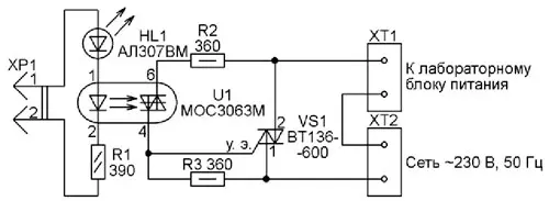

Принципиальная схема коммутатора изображена на рис. 6. Управляющее напряжение около 5 В, поступившее на его разъём XP1, через светодиод HL1, служащий индикатором команды открывания коммутатора, и резистор R1 подано на излучающий диод симистор-ного оптрона U1. Это открывает фото-симистор оптрона, а следом за ним открывается и симистор VS1. Он соединяет контакты колодок XT1 и XT2, подавая этим питающее напряжение ~230 В на ЛБП.

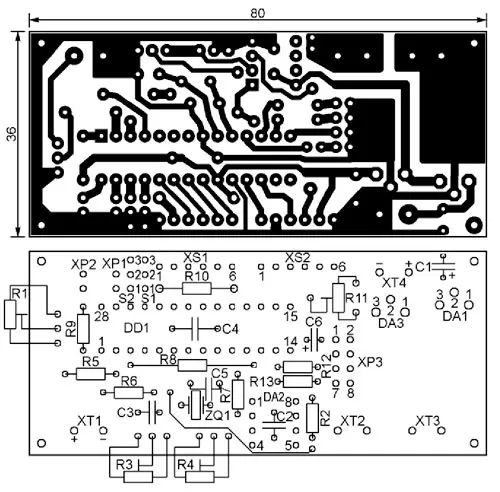

Все детали БИЗ размещены на печатной плате из фольгированного с одной стороны стеклотекстолита толщиной 1,5 мм (рис. 7) c такими же размерами (80x36 мм) и расположением крепёжных отверстий, что и плата ЖКИ. Это даёт возможность установить эти платы одну над другой на пустотелых втулках высотой 10...12 мм и соединить их четырьмя винтами М2,5 с гайками.
Печатная плата и детали БИЗ
Рис. 7. Печатная плата и детали БИЗ
Для микроконтроллера DD1 на плате должна быть предусмотрена панель, куда его вставляют уже запрограммированным. Число 20 после дефиса в названии микроконтроллера PIC16F876-20I/SP означает его предельную тактовую частотув мегагерцах. Поскольку в БИЗ применён кварцевый резонатор ZQ1 на частоту 4 МГц, пригодны варианты микроконтроллера и на более низкую частоту, вплоть до 4 МГц. Можно без изменений в схеме, программе и печатной плате использовать микроконтроллер PIC16F876A-I/SP. Поскольку все его варианты способны работать с тактовой частотой до 20 МГц, в названии она не указана.
Возможна замена любого из упомянутых выше микроконтроллеров на аналогичный в корпусе для поверхностного монтажа (с индексом SO после дробной черты в названии). Но это потребует применения специального адаптера для его установки на печатную плату либо её полной переделки.
Интегральный стабилизатор КР142ЕН8А можно заменить на 7809 или подобный на +9 В, а КР142ЕН5А - на 7805 или другой с напряжением стабилизации +5 В. Чтобы не переделывать плату, стабилизаторы, выбираемые в качестве замен, должны быть в корпусах TO-220.
Конденсаторы C1 и C6 - оксидные ниобиевые К53-19, остальные конденсаторы - керамические. Подстроечные резисторы R1, R3 и R4 - многооборотные серии 3296W, а R11 - RM065. Постоянные резисторы - МЛТ или подобные указанной на схеме мощности. Все отечественные резисторы и конденсаторы можно заменить импортными.
Колодки XT1-XT4 - двухконтактные винтовые DG301-5,0-02 с шагом выводов 5 мм и предельным током 16 А. Если прибор предполагается эксплуатировать при большем токе, колодки следует заменить более мощными.
Разъёмы XP1 и XP2 -PLS-2, а XP3 - PLD-8. В качестве штыревой колодки для установки перемычек S1 и S2 (джамперов MJ) использован разъём PLD-6. Разъёмы XS1 и XS2 - PBS-6, а ответные части для них - PLS-6R (угловые для уменьшения высоты монтажа).

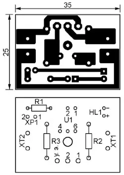

Коммутатор собран на отдельной печатной плате из фольгированного с одной стороны текстолита толщиной 1,5 мм и размерами 35x25 мм, изображённой на рис. 8. Симисторный оптрон U1 MOC3063M [2] имеет встроенный узел обнаружения перехода мгновенного значения коммутируемого напряжения через ноль. Это позволяет открывать симистор VS1 именно в эти моменты, что значительно снижает уровень коммутационных помех. Прямые замены оптрона MOC3063M - MOC3043M и MOC3083M. У них ток излучающего диода IFT, необходимый для гарантированного открывания фотосимистора, лежит в интервале 3...5 мА.

Схожим оптронам MOC3041M, MOC3061M и MOC3081M для открывания необходим ток 15 мА, а MOC3042M, MOC3062M и MOC3082M - 10 мА. Заменив MOC3063M одним из них, нужно подобрать резистор R1 таким, чтобы ток через излучающий диод был не менее IFT применённого оптрона.
Максимальная мощность, коммутируемая симистором BT136-600 без теплоотвода, - 150 Вт. Установив симистор на теплоотвод, место для которого на плате предусмотрено, можно увеличить её до 800 Вт. При установке взамен АЛ307БМ другого светодиода нужно подобрать резистор R1 таким, чтобы ток в цепи управления остался прежним. Контактные колодки XT1 и XT2 - винтовые DG301-5,0-02, разъём XP1 - PLS-2. Все резисторы - МЛТ.
При использовании коммутатора другой конструкции важно, чтобы его цепь управления была гальванически не связана с коммутируемой цепью, а ток управления не превышал 25 мА, допустимых для выхода микроконтроллера.
