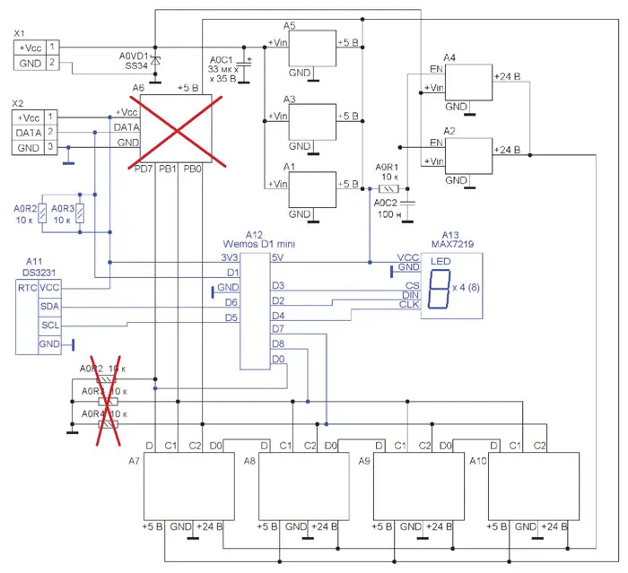

Схема доработки аппаратной части прибора
Рис. 1. Схема доработки аппаратной части прибора
За основу нового устройства были взяты аппаратная часть [1] и программная часть [2]. Суть доработки аппаратной части в том, что модуль управления А6 заменяется на готовый модуль Wemos D1 mini согласно схеме на рис. 1. Изменения выделены цветом. При доработке уже готового устройства [1] допустимо старый модуль управления не демонтировать, а подключить новый модуль Wemos D1 mini параллельно к линиям D, C1, C2, GND, +5 В. В этом случае необходимо на разъёме программирования старого модуля (XT2) соединить перемычкой контакты GND и RST, это переведёт его МК в состояние сброса, выходы портов при этом перейдут в третье состояние и не будут оказывать влияния на работу устройства. Также необходимо демонтировать (не устанавливать) резисторы A0R2, A0R3, A0R4. Питание к модулю управления при этом поступает, как и раньше, с платы индикатора.
Когда планируется использование не большого семиэлементного индикатора, а только матричного, необходимо предусмотреть подачу внешнего стабилизированного питания 5 В на линию 5V или подать питание через имеющийся на плате USB-разъём стандартным кабелем от зарядного USB-устройства.

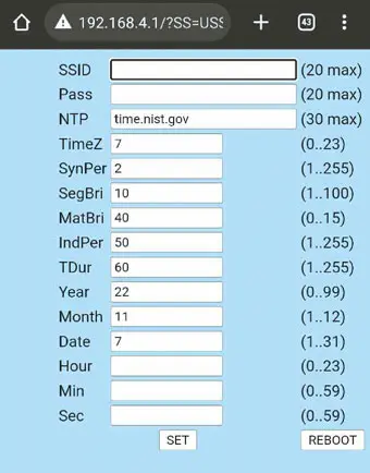

Web-страница конфигурации
Рис. 2. Web-страница конфигурации
После сборки устройства и проверки правильности монтажа необходимо подать питание, дождаться начала мигания разделительных точек, затем подключиться к сети ESP-CLOCK с паролем 0123456789, открыть web-страницу конфигурации по адресу 192.168.4.1 и задать параметры в форме вебинтерфейса (рис. 2):
SSID - имя сети, к которой надо подключаться для синхронизации времени;
Pass - пароль к сети;
NTP - адрес NTP-сервера;
TimeZ - временная зона;
SynPer - период синхронизации (часы);
SegBri - яркость семиэлементного индикатора (проценты);
MatBri - яркость матричного индикатора (0-15);
IndPer - период индикации (секунды);
TDur - время индикации температуры (секунды);
Year - год в формате 0-99;
Month - месяц;
Date - день;
Hour - часы;
Min- минуты;
Sec - секунды.
Кроме того, при незаполнении отдельных полей значения этих параметров не изменяются, а если период синхронизации с NTP-сервером задан как 0, периодическая синхронизация не осуществляется, только при включении питания (перезагрузке).
После задания настроек надо сохранить их нажатием на кнопку SET и перезагрузить устройство нажатием на кнопку REBOOT в web-интерфейсе или аппаратной кнопкой на плате модуля. После этого устройство при загрузке должно успешно синхронизироваться с сервером точного времени и вывести время на индикаторы.
