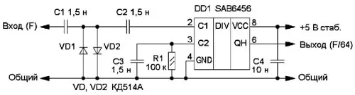

При выборе деталей для ВЧ-щупа с делителем частоты оказалось, что стоимость их может превышать стоимость самого частотомера. Бюджетный вариант можно построить на микросхемах серии SAB6456 [2] или U664 [3], а у них минимальный коэффициент деления равен 64. Естественно, расчёт частоты при этом выполняет МК. Схема ВЧ-щупа приведена на рис. 1, она достаточно широко представлена в Интернете. Его чувствительность в диапазоне 70 МГц...1 ГГц - 10 мВ. В диапазоне 30...70 МГц он также работает, ночувст-вительность ниже. При использовании элементов для поверхностного монтажа плата ВЧ-щупа без труда поместится вместе с экраном в корпусе от маркера.
Схема ВЧ-щупа
Рис. 1. Схема ВЧ-щупа

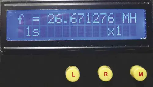

В режиме измерения на второй строке отображено время измерения - "1s" и множитель "х1" (рис. 2). При "х1" ВЧ-щупа-делителя нет.
Рис. 2.

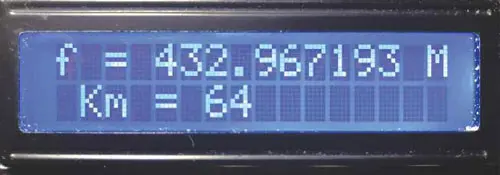

В режиме установки коэффициента деления Km кнопками "L" и "R" уменьшают или увеличивают его значение (рис. 3). Максимальное значение Km = 255.
Рис. 3.

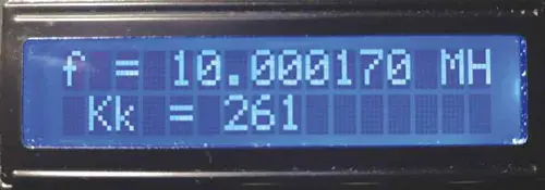

В режиме установки переменной Kk (коррекция показаний) кнопками "L" и "R" уменьшают или увеличивают её значение, которое может быть в интервале от -32767 до 32767. При этом измерение частоты продолжается (рис. 4).
Рис. 4.
При удержании кнопки более 20 тактов измерения значения будут изменяться десятками, ещё через 20 тактов будут изменяться сотнями для ускорения процесса установки. Число тактов задаётся в переменной Vol.
Теперь значение Kk можно корректировать при измерении любой стабильной частоты с известной погрешностью, добиваясь равенства показаний.

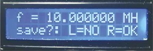

При выходе из режима установки Kk, если изменено значение, будет выведен запрос на сохранение изменений в EEPROM save?: L=NO R=OK (рис. 5). При нажатии на кнопку "R" значение сохранится, при нажатии на кнопку "L" или "M" - нет.
Рис. 5.
