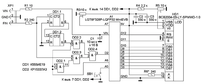

Схема частотомера на модуле LGT8F328P-LQFP32 MiniEVB приведена на рис. 1. Устройство питается от внешнего источника питания постоянного напряжения в интервале 8...12 В, которое подают на разъём XP1. Также возможно питание устройства от стабилизированного источника напряжением 5 В, которое подают на UsB-разъём модуля. При этом не допускается одновременная подача этих двух напряжений. Подстроечным резистором R3 производится корректировка частоты кварцевого генератора, а подстроечным резистором R5 - регулировка контрастности изображения на экране ЖК-индикатора HG1. Яркость подсветки можно менять путём подборки резистора R6. Измеряемый сигнал подают на вход - контакт 3 разъёма XP1 (FIN). Уровень сигнала по этому входу должен быть совместим с уровнем сигналов для стандартной ТТЛ-логики. При этом напряжение лог 1 может быть в интервале от 3 до 5,5 В. На вход D2 модуля A1 сигнал поступает либо через логические элементы DD2.3, DD2.4, и частота при этом не изменяется, либо через делитель на 256, который собран на двух двоичных счётчиках DD1.1, DD1.2, и через логические элементы DD2.2, DD2.4. Управление этим делителем осуществляется сигналом на выводе А6 модуля А1.
Частотомер имеет два диапазона измерения частоты, которые переключаются с помощью кнопки sB1. При нажатой кнопке диапазон измерения - 0,5 Гц...300 кГц, а при отжатой кнопке - 130 Гц...30 МГц, при времени измерения, равном 1 с. Максимальная изме-ряемая частота может быть повышена до 100 МГц, если применить более быстродействующие микросхемы DD1 и DD2.

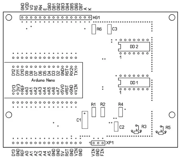

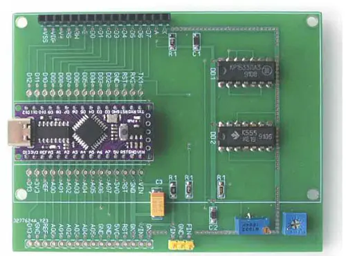

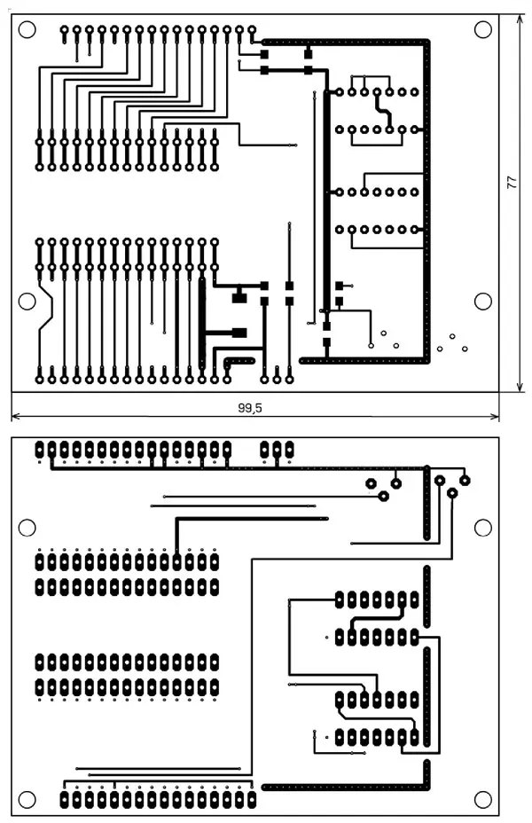

Большинство деталей частотомера расположены на печатной плате из фольгированного с двух сторон стеклотекстолита толщиной 1,6 мм, её чертёж показан на рис. 2. Схема размещения элементов приведена на рис. 3. Вид смонтированной платы показан на рис. 4.

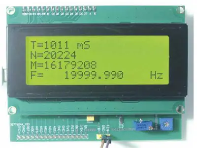

Перед первым включением устройства необходимо проверить качество монтажа и номиналы установленных деталей. Не допускается производить первое включение, используя питание от USB-разъёма компьютера, поскольку при неправильном монтаже платы есть вероятность вывести из строя его USB-порт. Подают внешнее напряжение питания на разъём XP1. Далее проверяют потребляемый ток, он не должен превышать 50 мА. При этом на ЖК-индикаторе должна загореться подсветка. Проверяют наличие напряжения +5 В на микросхемах DD1 и DD2. После этого подключают модуль к USB-порту компьютера. Далее в программе Arduino IDE необходимо указать COM-порт и получить информацию о модуле. Если этот этап прошёл успешно, можно загрузить программу в модуль. После успешной загрузки программы частотомер готов к работе. Если на ЖК-индикаторе при этом отсутствуют какие-либо символы, необходимо отрегулировать контрастность с помощью подстроечного резистора R5. На ЖК-индикаторе отобразится значение следующих параметров (рис. 5): T- длительность интервала измерения; N - число входных импульсов; M - число импульсов опорной частоты; F - измеренная частота.
