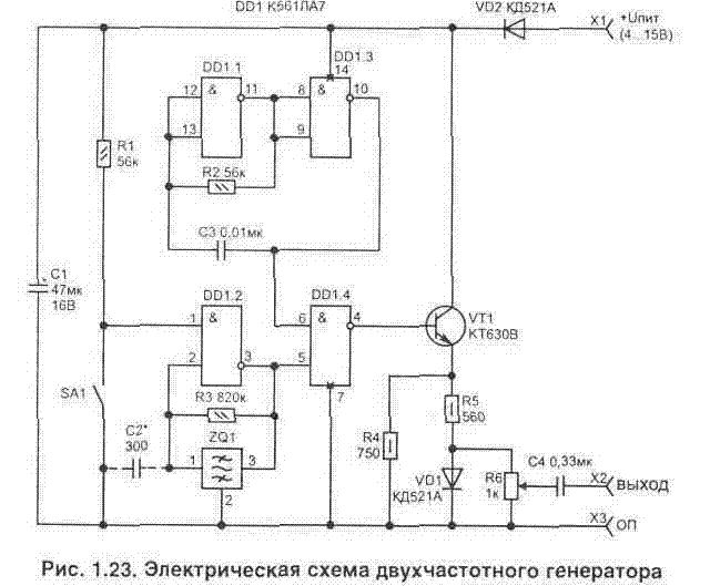

При ремонте в домашних условиях звукового усилителя или бытового радиоприемника нередко бывает необходимо проследить прохождение сигнала через каскады. В этом может помочь приведенная на рис. 1.23 схема простого двухчастотного генератора. Он собран всего на одной КМОП микросхеме и не содержит намоточных узлов. Что делает устройство удобным в изготовлении, настройке и эксплуатации.
Этот генератор дает возможность проверить не только звуковой усилитель, но и тракт усилителя промежуточной частоты (УПЧ) радиоприемника. Генератор позволяет также подстроить контуры ПЧ радиоприемника по максимальному уровню сигнала.
На выходе (Х2) устройства будут радиоимпульсы с частотой 465 кГц, модулированные низкочастотным сигналом - 1 кГц (100% модуляция). При этом если включить SA1, то на выходе появится только низкочастотный сигнал - импульсы с частотой 1 кГц.
Высокочастотный генератор работает на частоте 465 кГц и для получения у него высокой стабильности выполнен с использованием пьезокерамического фильтра (ZQ1) типа ФП1П-022 в цепи отрицательной обратной связи элемента микросхемы DD1.2. Такие фильтры более доступны и дешевле, чем кварцевые резонаторы на соответствующую частоту.
Генератор импульсов звукового диапазона (DD1.1-DD1.3) собран по классической схеме и в пояснениях не нуждается. На элементе DD1.4 две частоты смешиваются и поступают на эмиттерный повторитель, выполненный на транзисторе VT1. Транзистор согласует высокое выходное сопротивление микросхемы с возможным малым сопротивлением в цепи нагрузки.
Генератор обеспечивает работу в широком диапазоне питающих напряжений (4...15 В) и потребляет ток 3,7...26 мА. При этом частота высокочастотного автогенератора меняется во всем диапазоне питающих напряжений не более чем на 400 Гц, что вполне допустимо.
Для того чтобы уровень выходного сигнала автогенератора сильно не зависел от напряжения питания схемы - на выходе стоит ограничительный диод VD1. Выходной сигнал после конденсатора С4 будет иметь максимальную амплитуду около 0,3 В, а при помощи резистора R6 его можно уменьшить до необходимой величины.
Диод VD2 предотвращает ошибочную подачу полярности питающего напряжения на схему.
В схеме можно использовать пьезофильтр (ZQ1) типа ФП1П-022...027. Регулировочный резистор R6 типа СПО-0,5, а остальные резисторы МЛТ и С2-23. Конденсаторы: С1 - К53-1 на 16 В;
С2...С4-К10-17.
Схема достаточно простая, что легко позволяет выполнить ее монтаж на универсальной макетной плате.
Настройка заключается в установке подбором резистора R2 (при замкнутых контактах SA1) частоты 1 кГц на выходе. После этого по частотомеру проверяем частоту 465 кГц ±0,5 кГц.
Для того чтобы было удобно измерить частоту - модуляцию ВЧ сигнала отключаем, что можно сделать подачей на выводы DD1/12, 13 напряжения питания.
Если из-за разброса параметров логических элементов (внутренней емкости микросхемы) пьезофильтр ZQ1 работает не точно на частоте 465 кГц, то может потребоваться установка дополнительного конденсатора С2 емкостью около 100...470 пФ, а также подбор резистора R3, что позволит сдвинуть рабочую частоту генератора в небольших пределах.
