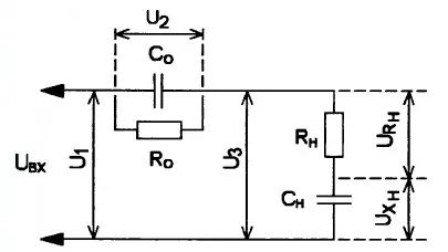

Измерители комплексного сопротивления (импеданса) на основе делителя напряжения и трёх вольтметров известны. В частности, их применяют радиолюбители для измерения электрических параметров антенн [1]. Упрощённая схема такого прибора показана на рис. 1. К источнику переменного напряжения последовательно подключают исследуемое комплексное сопротивление (RH, Сн) и известное (образцовое) реактивное ёмкостное С0 или активное сопротивление R0.
Рис. 1
Зависимость между экспериментальными данными - измеренными значениями напряжений U1 U2, U3, константами fBX, Ro. С0 и искомыми параметрами RH, Сн описывают уравнения [2]:
При известных значениях образцового сопротивления R0 или ёмкости С0, а также частоты входного сигнала fBX погрешность измерения комплексного сопротивления определяется погрешностью измерения напряжений U1-U3. Для повышения точности нужно следить за постоянством напряжения U1 и частоты сигнала, а сопротивление образцового элемента (R0, Со) не должно существенно отличаться от ожидаемого сопротивления нагрузки. Если импеданс нагрузки заранее неизвестен, устанавливают образцовый резистор R0 сопротивлением 50... 100 Ом и проводят измерения. При различии напряжений U2 и U3 более чем в два раза в соответствующую сторону изменяют сопросопротивления (импеданса) на основе делителя напряжения и трёх вольтметров известны. В частности, их применяют радиолюбители для измерения электрических параметров антенн [1]. Упрощённая схема такого прибора показана на рис. 1. К источнику переменного напряжения последовательно подключают исследуемое комплексное сопротивление (RH, Сн) и известное (образцовое) реактивное ёмкостное С0или активное сопротивление R0.

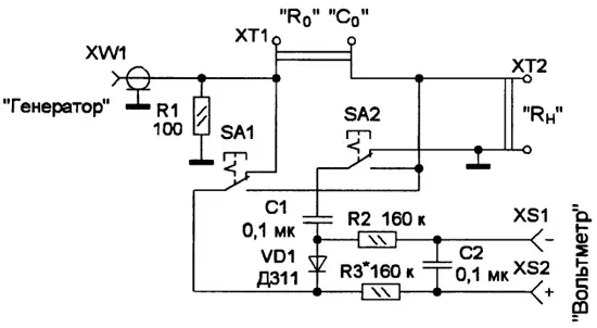

Схема предлагаемого измерителя показана на рис. 2. Резистор R1 обеспечивает согласование устройства с выходом генератора сигналов. Выпрямитель на диоде VD1, в зависимости от положения контактов переключателей SA1 и SA2, может быть подключён к различным точкам устройства. В указанном на схеме положении переключателей измеряется напряжение U1. В нижнем положении подвижного контакта переключателя SA1 (SA2 в верхнем) - U3, а в нижнем SA2 (SA1 в верхнем) - U2. Выход выпрямителя через ФНЧ R2R3C2 подключают к вольтметру постоянного тока, в качестве которого можно применить цифровой мультиметр.
Все детали монтируют в пластмассовом корпусе размерами 30x80x120 мм. Входное ВЧ гнездо XW1 (BNC-124) размещают на одной из боковых сторон, гнёзда для подключения нагрузки (клеммники нажимные РТ-213-03, РТ-224-01) - на соседней, переключатели - П2К с возвратом повторным нажатием и гнёзда для подключения образцовых элементов (РТ-213-03, РТ-224-01) - на верхней. Все указанные элементы следует расположить как можно ближе друг к другу. Диод VD1 и конденсатор С1 монтируют на выводах переключателей. Гнёзда XS1, XS2 могут быть любого типа, их размещают на свободной стенке корпуса, на них устанавливают конденсатор С2. Резисторы R2 и R3 припаивают между выводами переключателей и гнёздами XS1, XS2.
Калибруют измеритель следующим образом. На вход (гнездо XW1) подают переменное напряжение генератора (как правило, 1 В), к контактам ХТ1 и ХТ2 подключают резисторы
С2-10 по 51 Ом, а к гнёздам XS1, XS2 - вольтметр постоянного тока. Подборкой резистора R3 устанавливают показания вольтметра равными 1 В. Затем проводят определение поправочных коэффициентов, которые позволят повысить точность измерений. Для этого на вход подают постоянное напряжение 1 В, к контактам ХТ1 и ХТ2 подключают резисторы сопротивлением 10... 100 Ом так, чтобы на контактах ХТ2 получить напряжение, например, около 50 мВ, и проводят измерения вольтметром постоянного тока на контактах ХТ1 (U2=) и ХТ2 (U3=). Подав на вход переменное напряжение 1 В частотой 1,6 МГц, проводят измерения напряжений U2вч и U3B4 и находят поправочные коэффициенты для этой частоты Р2 = U2= - и2Вч и Р3 = U3= -U3B4 Аналогичным образом определяют поправочные коэффициенты на других частотах до 30 МГц.
Подключив к контактам ХТ1 и ХТ2 резисторы с другими сопротивлениями, повторяют измерения и находят поправочные коэффициенты для других значений напряжения U2 и U3 на различных частотах. Полученные результаты сводят в таблицу, которую используют при проведении измерений импеданса нагрузки.
