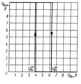

Радиолюбители широко применяют микросхему К561ТЛ1 и её аналоги как отечественные (K564TJ11, К1561ТЛ1), так и зарубежные (например, CD4093), которые содержат четыре триггера Шмитта с входной логической функцией 2И-НЕ. Одна из особенностей элементов - изменение выходного напряжения Uвых происходит скачком при относительно медленном изменении входного до пороговых значений Uвх (переключение из состояния 1 в состояние 0) и (переключение из 0 в 1), как показано на рис. 1.

Такая передаточная характеристика триггера Шмитта обеспечена наличием в нём внутренней положительной обратной связи. Благодаря ей эти элементы удобны для формирования сигналов с крутыми фронтом и спадом при подаче на их вход плавно меняющегося напряжения.
Вторая особенность - наличие гистерезиса выходного напряжения при переключении, что повышает помехоустойчивость работы триггера Шмитта при входном сигнале, содержащем помехи значительного уровня.
Передаточная характеристика, представленная на рис. 1, соответствует элементу микросхемы К561ТЛ1 при напряжении питания Uпит = 10 В. Разность между пороговыми значениями напряжения переключения определяет ширину петли гистерезиса Ur = Uвх10 - Uвх01, причём пороговые значения (а значит, и ширина петли в вольтах) зависят от напряжения питания Эксперименты с узлом, схема которого изображена на рис. 2, показали, что при напряжении питания Uпит = 5 В Ur = 0,6...0,8 В, при 10 В - 2...2,8 В и при 15 В -3...3,5 В
