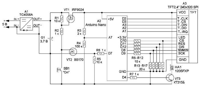

Схема таймера
Рис. 1. Схема таймера

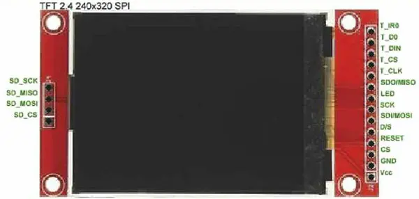

Рис. 2.
Схема таймера показана на рис. 1. Он собран на модуле А2 (Arduino Nano) и дисплее А3 (рис. 2), которые соединены между собой по шине SPI. Максимальный уровень входных сигналов дисплея - 3,3 В, а уровень выходного сигнала модуля А2 - 5 В, поэтому дисплей подключён к модулю А2 с помощью преобразователей уровня на резисторах R8-R17. Есть специальные платы преобразователей уровня, их можно приобрести в Интернете, но они четырёхканальные, а необходимо пять каналов, но ставить две платы как-то непрактично.
С помощью делителя напряжения на резисторах R3 и R4 модуль A2 измеряет напряжение аккумулятора. Если оно снизится до 3,3 В, цвет цифр на дисплее сменится на жёлтый, а при снижении напряжения аккумулятора до 3 В и менее - на красный, и устройство издаёт короткий звуковой сигнал раз в минуту. При снижении напряжения аккумулятора ниже 2,5 В устройство отключается. Питается таймер от Li-Ion аккумулятора G1, и напряжения разряженного аккумулятора 3 В хватает для нормальной работы таймера. Заряжается аккумулятор через модуль А1 на микросхеме ТС4056А с помощью зарядного устройства от мобильного телефона с выходным напряжением 5 В.

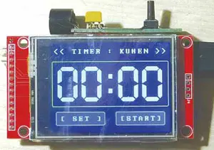

Включается таймер кратковременным нажатием на кнопку SB1. При этом открывается транзистор VT1, и напряжение аккумулятора поступает на вход +5V модуля Arduino Nano. После этого кнопка блокируется модулем А2 с помощью открытого перехода сток-исток транзистора VT2. Выключается таймер автоматически через 30 с при условии, что не производились никакие действия или после отработки заданного времени с выдачей пятикратного звукового сигнала. Время выдержки устанавливают нажатием на каждую цифру на дисплее (рис. 3), при этом они изменяются в сторону увеличения по кольцу, кроме десятка часов. Нажатием на экранную кнопку SET можно сбросить установленное время, а нажатие на экранную кнопку START запускает обратный отсчёт времени таймера. Кроме времени, на дисплей выводится информация о напряжении аккумулятора.
Дисплей таймера
Рис. 3. Дисплей таймера

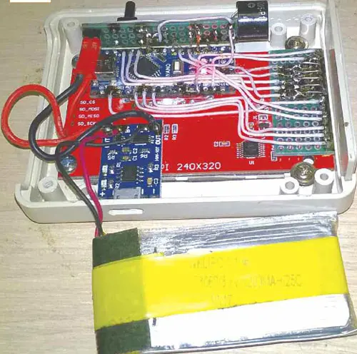

Расположение элементов таймера в пластмассовом корпусе
Рис. 4. Расположение элементов таймера в пластмассовом корпусе
Расположение элементов таймера в пластмассовом корпусе показано на рис. 4. В передней крышке корпуса резаком, сделанным из ножовочного полотна по металлу, вырезают отверстие размерами 60x43 мм, в которое вставляется дисплей, а затем закрепляется четырьмя винтами М3. С платы дисплея удаляют разъём для подключения SD-карты, а на её место с помощью двухсторонней липкой ленты закрепляют модуль Arduino Nano. На первой макетной плате, которая закреплена в верхней части корпуса, монтируют кнопку SB1, транзисторы VT1-VT3, акустический излучатель НА1 (см. рис. 3). На второй макетной плате устанавливают резисторы преобразователей уровня и припаивают выводы дисплея. Для монтажа применён провод МГТФ-0,12. Модуль А1 приклеен к плате дисплея с помощью двухсторонней липкой ленты в нижней части. В корпусе напротив разъёма для подключения зарядного устройства вырезано отверстие соответствующего размера. Аккумулятор можно применить любой Li-Ion подходящего размера. Все резисторы, применённые в таймере, - для поверхностного монтажа типоразмера 1206. Собран таймер в пластмассовом корпусе размерами 90x70x28 мм.

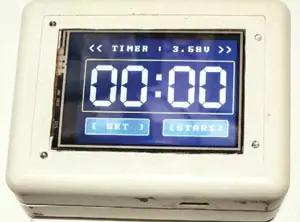

Налаживания устройство не требует, и если оно собрано без ошибок, после сборки и программирования модуля Arduino Nano начинает работать сразу. Внешний вид таймера в корпусе показан на рис. 5.
Рис. 5. Внешний вид таймера в корпусе
