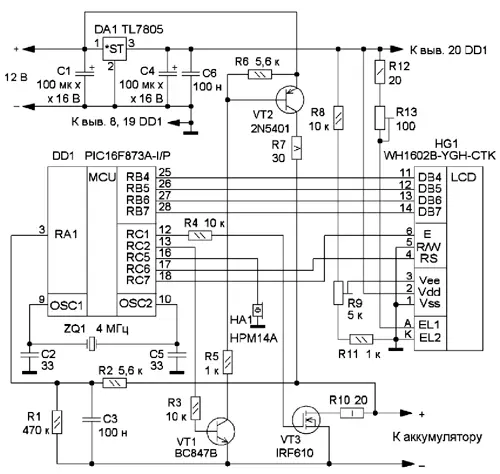

Чтобы проверить, насколько реальная ёмкость Li-Ion аккумулятора соответствует номинальной, и предназначен этот прибор.
Устройство, описание которого приводится далее,позволяет производить зарядку Li-Ion аккумуляторов с номинальным напряжением 3,7 В. При этом измеряются их ёмкость и внутреннее сопротивление. Алгоритм работы устройства следующий: определение наличия аккумулятора, полная зарядка, разрядка (при этом измеряются внутреннее сопротивление и ёмкость аккумулятора) и последующая зарядка. Об окончании цикла оповещает звуковой сигнал.
Схема устройства
Рис. 1. Схема устройства
Схема устройства показана на рис. 1. Оно собрано на микроконтроллере DD1 PIC16F873A [1] и двухстрочном ЖКИ-модуле HG1 [2], по 16 символов в каждом. Конденсаторы С1, С4, С6 - блокировочные по цепи питания. Тактовую частоту микроконтроллера задают кварцевый резонатор ZQ1 и конденсаторы С2, С5. На резисторах R12 и R13 собран регулятор яркости подсветки ЖКИ. На резисторах R8, R9, R11 собран регулятор контрастности изображения ЖКИ. Резисторы R1, R2 и конденсатор С3 образуют делитель напряжения аккумулятора. Эта цепь подключена к входу АЦП микроконтроллера. Резисторы R3, R5-R7 и транзисторы VT1 и VT2 образуют цепь зарядки аккумулятора, резистор R7 - токоограничивающий. Резистор R10 (нагрузочный) и транзистор VT3 образуют цепь разрядки аккумулятора.

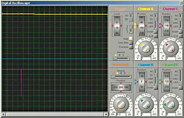

При подаче на устройство питающего напряжения на ЖКИ выводится сообщение "BATTERY TESTER (рис. 2). При подключении аккумулятора устройство определяет его наличие по остаточному напряжению и включает цикл зарядки и измерения (рис. 3). Далее происходит зарядка аккумулятора током около 300 мА. Причём она производится импульсами тока с малой скважностью (рис. 4). В паузах между импульсами микроконтроллер измеряет напряжение на аккумуляторе. На рис. 4 канал А (жёлтый) - напряжение на аккумуляторе, канал В (синий) - сигнал на линии RC2 микроконтроллера (управление цепью зарядки), канал С - сигнал на линии RC1 микроконтроллера (управление цепью разрядки, в данном случае напряжение сигнала равно нулю).

Рис. 4.
Как только напряжение на аккумуляторе достигнет 4,2 В, устройство перейдёт в режим разрядки током около 200 мА (рис. 5). Когда начинается разрядка аккумулятора, включается отсчёт времени. Каждую секунду микроконтроллер измеряет напряжение на аккумуляторе. Как только напряжение на аккумуляторе уменьшится до 3,7 В, микроконтроллер производит расчёт внутреннего сопротивления, которое рассчитывается по формуле R = dU/I, где dU - разность напряжений на аккумуляторе под нагрузкой и без неё; I - ток, протекающий через аккумулятор под нагрузкой.

Налаживание прибора сводится к установке необходимой яркости подсветки ЖКИ резистором R13 и контрастности изображения резистором R9.
Питание устройства осуществляется от стабилизированного блока питания 12 В, потребляемый устройством ток не превышает 250 мА.

  • Анатолий2/01.10.2024 - 19:57
    Собрал этот тестер. Почему то при зарядке заряжает лишь до 4,07 В, а не до 4,2. При разряде до 3,5 В, а не до 3,2, ка указывает автор в статье. Показания тестера проверял внешним вольтметром - показания сходятся. И да - резистор R3 нужно подключить к 11-му выводу микроконтроллера. Еще перед тем, как собирать тестер, удивила установка по схеме транзистора 2N5401 при том, что он в пластике и разные даташити указывают для него ток коллектора то ли 0,2А, то ли 0,6А (по схеме через него идет 0,3А). А греться он будет порядочно. Поэтому сразу поставил КТ816Г да еще на радиатор (греется хорошо, и резистор R7 тоже).

  • Анатолий/22.11.2021 - 13:10
    Схема не рабочая. Резистор R3 нужно подключить к 11-му выводу микроконтроллера, а вывод 1 к +5v
