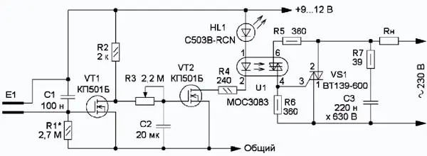

Схема устройства
Рис. Схема устройства
Схема устройства показана на рисунке. В начальном состоянии транзистор VT1 закрыт. Конденсатор C2 заряжен до напряжения питания, поэтому транзистор VT2 открыт. Через излучающий диод оптрона и светодиод HL1 протекает ток, симистор VS1 открывается в начале каждого полупериода сетевого напряжения, и на нагрузку поступает напряжение. При повышении уровня жидкости в определённый момент происходит "замыкание" контактов датчика E1. Это приводит к открыванию транзистора VT1 и началу разрядки конденсатора C2 через резистор R3 и сток-исток транзистора VT1. При уменьшении напряжения на конденсаторе C2 до 2. 3 В транзистор VT2 закрывается, и нагрузка будет обесточена. Продолжительность задержки определяется сопротивлением R3 и ёмкостью конденсатора C2. Резистор R2 на этот процесс практически не влияет. При понижении уровня жидкости происходит "размыкание" контактов датчика и устройство возвращается в первоначальное состояние. Максимальная длительность задержки включения/от-ключения составляет около 1 мин. При необходимости ввести задержку только на отключение достаточно параллельно резистору R3 установить дополнительный диод анодом к стоку транзистора VT1. Конденсатор C1 предназначен для исключения ложных срабатываний от помех при подключении датчика с помощью длинной линии. Светодиод HL1 служит для индикации состояния устройства.
Налаживание заключается в подборке резистора R1 по устойчивому срабатыванию датчика устройства. Питание устройства осуществляется от нестабилизированного источника с напряжением 9...12 В, максимальный потребляемый ток не превышает 25 мА.
Ток, проходящий через контакты датчика, ничтожно мал, а исполнительные цепи имеют надёжную гальваническую развязку от измерительно-управляющих, поэтому устройство может быть безопасно применено для поддержания уровня в том числе проводящих горючих жидкостей и смесей, например спирта.
Полевые транзисторы VT1, VT2 - КП501 с любым буквенным индексом, ZVN2120A, BSS295, 2N7000, 2N7002. Конденсаторы C1, C3 - К73-17, причём конденсатор C3 - на номинальное напряжение 630 В, C2 - два или три конденсатора серии MPR (CBB22) с сопротивлением утечки не менее 10 мОм. Постоянные резисторы - МЛТ, С2-33, переменный - СП3-4ам с линейной функциональной характеристикой. Оптопара U1 - MOC3081-MOC3083. Светодиод HL1 - любой маломощный красного свечения. Тип симистора определяется требуемой мощностью коммутируемой нагрузки. Применённый в устройстве симистор BT139-600 позволяет коммутировать нагрузку мощностью до 3,5 кВт. Для симисторов других типов следует воспользоваться их справочными данными. Дополнительный диод - любой из серий КД521, КД522, КД102, КД103.
