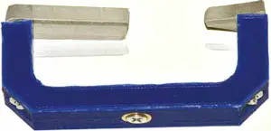

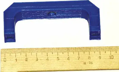

Основная часть конструкции держателя - две идентичные С-образные детали, изготовленные методом 3D-печати из PLA-пластика (рис. 1).
С-образная деталь
Рис. 1. С-образная деталь

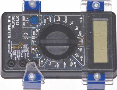

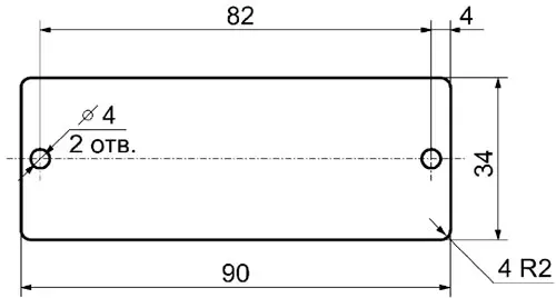

Здесь и далее размеры деталей рассчитаны на использование широко распространённых мультиметров серии DT83x. Автор испытывал держатель с приборами DT831 и DT832. В центральной части детали имеется углубление для размещения кольцеобразного неодимового магнита диаметром 10 мм и высотой 2 мм. Магнит крепится с помощью потайного винта М4х8 с гайкой, поэтому следует подобрать кольцеобразный магнит такой конфигурации, чтобы в центральное углубление помещалась потайная головка винта. При заявленных размерах детали может понадобиться немного уменьшить длину винта или заклеить его армированным скотчем так, чтобы он не царапал корпус мультиметра. С помощью пары винтов М4х35 с гайками к первой С-образной детали крепится планка из органического стекла размерами 90х34 мм. Толщина оргстекла, которое использовано для изготовления всех деталей, - 4 мм. Эта планка дополнительно защищает экран мультиметра от повреждений (рис. 2, рис. 3).

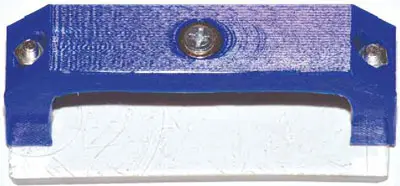

Ко второй С-образной детали аналогично крепится неодимовый магнит, а также пара планок из органического стекла (рис. 4).

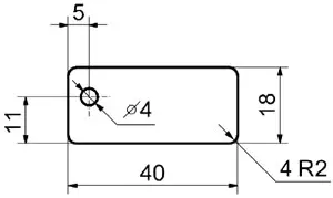

Вторая планка имеет прямоугольную форму и размеры 40х18 мм. Она крепится с помощью потайного винта М4х35 с гайкой (рис. 5).
Рис. 5.
Третья планка крепится с помощью потайного винта М4х35 с гайкой. Её форму следует подогнать по месту так, чтобы она надёжно удерживала мультиметр и не создавала препятствий в подключении щупов и переключении пределов измерения (рис. 6).

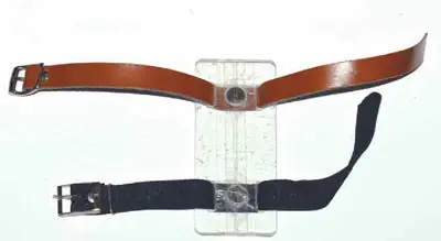

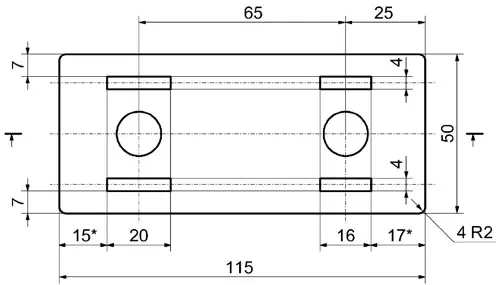

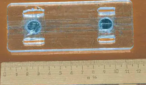

Для того, чтобы появилась возможность закреплять мультиметр на предплечье, нужно изготовить магнитный браслет, в основе которого лежит пластина из органического стекла размерами 115х50 мм (рис. 8, рис. 9).
Рис.8.
Рис. 9.
В углублениях этой пластины с помощью клея фиксируются два цилиндрических неодимовых магнита диаметром 12 мм и высотой 2 мм. Для более надёжной фиксации магнитов и защиты их от повреждений углубления сверху закрыты прозрачной липкой лентой. При установке магнитов надо следить за тем, чтобы магниты на браслете и магниты на С-образных деталях держателя были ориентированы друг к другу разноимёнными полюсами. Для удержания браслета на запястье использован ре-

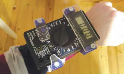

мешок от часов. Для крепления браслета в середине предплечья использован старый кожаный ремень шириной 15 мм. Ремень обрезан до подходящей длины так, чтобы его можно было один раз с небольшим запасом обернуть вокруг середины предплечья (рис. 10).
Рис. 10.
Описанная конструкция позволяет удерживать мультиметр на руке, даже если магнитный браслет располагается под достаточно толстой одеждой (рукав шерстяного свитера). При этом сравнительно небольшого усилия достаточно, чтобы отсоединить прибор. Для того, чтобы мультиметр отсоединился от магнитного браслета, необходимо приложить перпендикулярно плоскости лицевой панели мультиметра силу в 8...9 Н при условии, что магниты на браслете и держателе измерительного прибора располагаются вплотную друг к другу (рис. 11).
