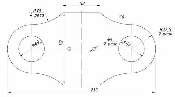

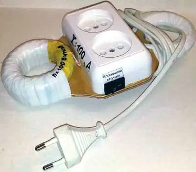

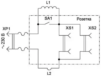

Для удобства реализации предложенного способа предлагается устройство, внешний вид которого показан на рис. 1, а схема - на рис. 2. Оно состоит из основания, выполненного из фанеры толщиной несколько миллиметров (её чертёж показан на рис. 3), шнура электропитания (ШВВП 2x0,75) с электрической вилкой XP1, сдвоенной электрической розетки XS1 и XS2, в которую включается нагрузка, двух измерительных катушек L1, L2 и выключателя SA1, с помощью которого можно закоротить катушку L1 в случае проведения измерений большого тока в катушке L2.
Внешний вид мультиметра
Рис. 1. Внешний вид мультиметра
Схема мультиметра
Рис. 2. Схема мультиметра
Чертёж устройства
Рис. 3. Чертёж устройства
Катушка L1 содержит 100 витков провода, состоящего из двойного провода-бифиляра, извлечённого из примерно 25-метрового отрезка компьютерного кабеля Ethernet UTP с диаметром одной медной жилы 0,5 мм или другого провода сечением не менее 0,75 мм2. Катушку L1 наматывают по технологии, описание которой приведено в [2], и прикрепляют с помощью изоляционной ленты к основанию. Катушка L2 - это просто петля из одной жилы провода ШВВП 2x0,75 (от шнура питания), уложенной по окружности и закрепленной к основанию изоляционной лентой.
Розетку, как и катушки, крепят к основанию. Все электрические соединения выполнены внутри корпуса электрической розетки, на стенке которой размещён выключатель, который должен быть рассчитан на ток, потребляемый нагрузкой.
В исходном состоянии контакты выключателя SA1 должны быть замкнуты, а размыкать их следует только при измерении тока в катушке L1. Дело в том, что при измерении большого тока в катушке L2 при разомкнутом выключателе катушка L1 может существенно разогреваться. Для учёта погрешности в измерениях параметры катушки L1 следующие: активное сопротивление - 1 Ом, индуктивность - 510 мкГн реактивное сопротивление на частоте 50 Гц - 0,16 Ом.

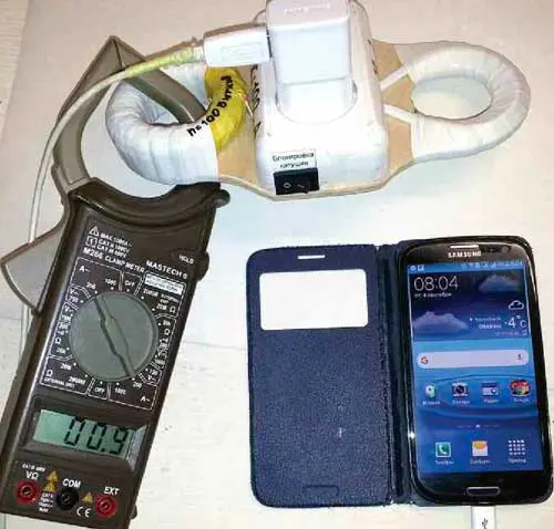

Измерение тока, потребляемого зарядным устройством смартфона
Рис. 4. Измерение тока, потребляемого зарядным устройством смартфона

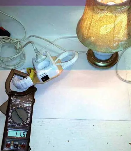

Измерение тока, потребляемого настольной лампой
Рис.5. Измерение тока, потребляемого настольной лампой

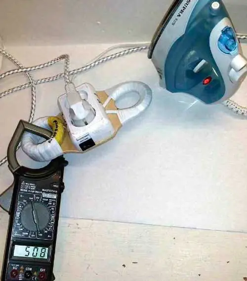

Измерение тока, потребляемого утюгом
Рис.6. Измерение тока, потребляемого утюгом
Для примера на рис. 4 показано измерение тока, потребляемого зарядным устройством смартфона, на рис. 5 - настольной лампы, а на рис. 6 - утюга. Надо помнить, что показания следует разделить на 100, чтобы получить значение в амперах.

  • Роман/03.11.2022 - 15:31
    показания не сходятся..на фото с утюгом индикаторе измерителя 508А по указанию автора делим на 100, 5,1А умножаем на 220В, 1100ватт утюг с паровым ударом?! там минимум 1800Вт а то и 2000-2400ватт! т.е. на индикаторе клешей должно быть 800-1000А! а ни как не 500! Способ конечно рабочий, но коэффициент совсем не 100..
