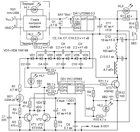

Схема прибора измерителя-индикатора уровня радиации
Рис. 2. Схема прибора измерителя-индикатора уровня радиации

Теперь рассмотрим схему прибора.
Питание прибора осуществляется от литий-ионного аккумулятора, для его зарядки используется готовая плата размерами 20х25 мм китайского производства, при желании её можно изготовить самостоятельно, используя микросхему TP4056.
Для питания устройства стабилизированным напряжением 3,3 В применена микросхема LP2980-3.3. Важная её особенность - работа при малом токе нагрузки и малый собственный потребляемый ток (при токе нагрузки 1 мА он не превышает 170 мкА).
Узел получения напряжения питания счётчика Гейгера полностью соответствует схеме из аналогичного прибора [2]. На выводе 7 микроконтроллера (GP0) формируется короткий импульс длительностью, определяемой содержимым четвёртой ячейки EEPROM. Затем следует пауза 250 мкс, и выполнение программы вновь возвращается на формирование импульса.
Первоначально автор планировал использовать для формирования высокого напряжения отдельный блок (схем подобных блоков множество), это позволило бы высвободить один вывод микроконтроллера, но практические испытания показали, что подобные узлы потребляют ток 1 мА и более, микротока достичь не удалось.
Подсчёт импульсов счётчика Гейгера (вывод 4) и реакция на кнопку измерения SB1 (вывод 3) реализованы разрешением соответствующих прерываний программы в микроконтроллере. Разрешены также прерывания по таймеру 1, обеспечивающему формирование интервала измерения.
Световая и звуковая индикация регистрируемых импульсов счётчика Гейгера осуществляется так. В том случае, когда нет необходимости индицировать входные импульсы, на выходах GP1, GP2 (выводы 6, 5) импульсы индикации частотой около 4 кГц синфазны, поэтому ни светодиод HL2 красного цвета свечения, ни пьезоизлучатель HA1 на них не реагируют. При нажатии на кнопку принудительной индикации SB2 один из выводов светодиода и пьезоизлучателя соединяется с общим проводом и индикация принудительно включается.
Важно отметить, что резистор R9 в этом случае предотвращает выход из строя выхода GP1 микроконтроллера, поэтому исключать его (например, для повышения громкости звучания) нельзя.
При превышении первого порога уровня радиоактивного излучения импульсы индикации на выходах GP1, GP2 противофазны, индикация автоматически включена. В следующем цикле измерения индикация останется включённой, и так продолжается до тех пор, пока измеренный уровень не станет ниже первого порога.
В случае превышения второго порога индицируется сигнал тревоги, представляющий собой трёхкратную вспышку светодиода HL2 длительностью по 0,25 с, сопровождаемую двухчастотным (около 4 кГц) звуковым сигналом. После этого измерение уровня излучения возобновляется.
Кратковременное (не более 0,25 с) нажатие на кнопку SB1 инициирует режим индикации измеренного уровня радиоактивного излучения в микрорентгенах в час вспышками светодиода HL1 (в авторском варианте синего цвета). Вначале секундными световыми импульсами выводятся десятки, а затем четвертьсекундными импульсами - единицы полученного измерения. Для того чтобы в случае нулевых единиц (например, 10 или 20 мкР/ч) не возникало путаницы, нулевые значения единиц индицируются одним коротким импульсом.
При нажатии на кнопку SB1 более чем на четверть секунды прибор переходит в режим индикации оставшихся прогнозируемых суток работы аккумулятора. Вначале кратковременно вспыхивает светодиод HL2 (красного цвета), сигнализируя о переходе в режим индикации контроля аккумулятора, после паузы этот же светодиод показывает состояние аккумулятора. После того как прогнозируемое время работы аккумулятора закончится, в этом режиме будет индицироваться число "переработанных" суток, о переработке будет сигнализировать кратковременная вспышка синего светодиода HL1.
Десятки и единицы выводятся аналогично предыдущему режиму индикации.
Кнопка SB3 позволяет контролировать текущее состояние аккумулятора. Для этого резисторы R13, R14 подобраны так, чтобы при номинальном рабочем напряжении (3,3 В) зелёный светодиод HL3 светился, а при напряжении около 3 В (уровень разряженного аккумулятора) - нет.
Транзистор VT1 приводит амплитуду импульсов счётчика Гейгера к уровню, необходимому для работы микроконтроллера. Транзистор VT3, катушка индуктивности L2 и диодный умножитель на диодах VD1, VD2, VD5-VD9 и конденсаторах С2-С4, С6, С7, С9, С10 обеспечивают необходимое напряжение питания счётчика Гейгера.
Применение транзистора VT2 вызвано необходимостью первоначальной инициализации микроконтроллера. Микроконтроллер PIC12F683 имеет шесть вариантов начальной установки, однако то ли автору попался такой экземпляр, то ли допущена ошибка в программе, но при инициализации режима прерываний микроконтроллер "отказался" работать без "сброса" при включении. Поскольку размеры платы позволяли, транзистор VT2 решено было оставить.

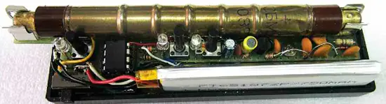

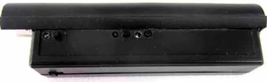

Устройство собрано на универсальной плате размерами 100х15 мм с вырезом для аккумулятора (рис. 3), необходимые соединения выполнены монтажным проводом.
Устройство на универсальной плате размерами 100х15 мм
Рис. 3. Устройство на универсальной плате размерами 100х15 мм

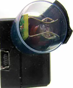

Высоковольтный вывод счётчика Гейгера находится внутри корпуса, низковольтный закрыт снаружи декоративным колпаком (рис. 4). Плата зарядки аккумулятора от USB и пьезоизлучатель расположены под основной платой. Для контроля зарядки аккумулятора по индикаторам платы зарядки снизу в корпусе просверлены два отверстия диаметром 1 мм. Микроконтроллер установлен на плате через стандартную панель, что позволяет его перепрограммировать в случае необходимости. Счётчик Гейгера установлен в креплениях для предохранителей, впаянных в плату, в случае отсутствия таковых можно изготовить крепления из жёстких медных проводов. Пайка выводов счётчика может вывести его из строя. Вид устройства со снятой крышкой показан на рис. 5.
Низковольтный вывод счётчика Гейгера, закрытый снаружи декоративным колпаком
Рис. 4. Низковольтный вывод счётчика Гейгера, закрытый снаружи декоративным колпаком

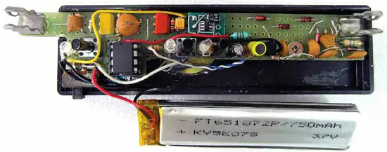

Рис. 5.  Вид устройства со снятой крышкой
Особых требований к применённым деталям нет, за исключением того, что транзистор VT3 должен быть высоковольтным (у KSP42 максимально допустимое напряжение коллектор-эмиттер равно 300 В), номинальное напряжение конденсатора С1 должно быть не ниже 40 В (при напряжении питания счётчика Гейгера 400 В).
