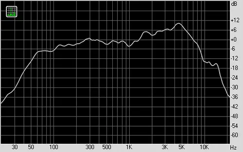

Наглядное представление о частотной характеристике дает графическое изображение (рис. 1). Как видно из этого рисунка наблюдается уменьшение уровня звукового давления на нижних и верхних частотах диапазона, а также снижение и увеличение уровня ("подъемы" и "провалы") на других частотах.
АЧХ звукового давления головки динамической 25ГДН-1Л
Рис. 1. АЧХ звукового давления головки динамической 25ГДН-1Л

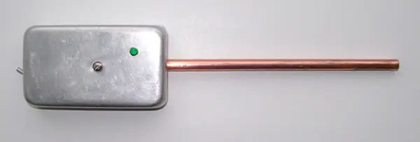

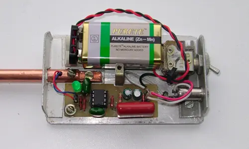

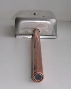

Изготовить своими руками такое устройство  (рис. 2) совсем не сложно. Оно состоит из, помещенного в трубку, длиной 20 см, микрофонного капсюля диаметром 6 мм, микрофонного усилителя на ОУ ОРА2134, отличающимся высокими характеристиками [6], химического источника питания, напряжением 9 вольт, типа "Крона".
Общий вид микрофона измерительного
а
Вид микрофона со стороны капсюля
б
Вид микрофона со стороны линейного выхода
в
Рис. 2. Микрофон измерительный: а – общий вид; б – вид со стороны капсюля; в – вид со стороны линейного выхода.

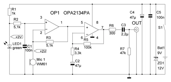

Схема электрическая принципиальная измерительного микрофона взята из источника [6]. После некоторых изменений имеет вид, представленный на рис. 3. Конденсатор С3 заменен пленочным (К-73, К-78 или другой, рекомендованный для установки в сигнальные цепи звуковых устройств). Налаживание усилителя сводится к подборке светодиода, который обеспечивал бы спад напряжения до 2 вольт на участках указанных в схеме на схеме.
Рис. 3. Схема электрическая принципиальная

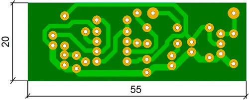

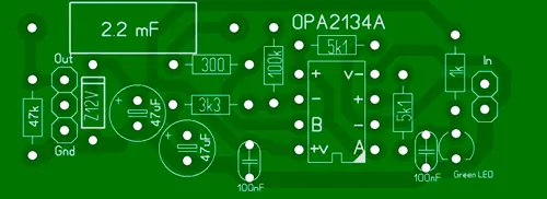

Печатная плата изготавливается из фольгированного стеклотекстолита размерами 55 х 20 мм - рис. 4. Проектирование и печать выполняется на ПК с использование программы Sprint Layout 6.0.
Вид печатной платы со стороны дорожек
а
Вид печатной платы со стороны размещения деталей
б
Рис. 4. Печатная плата: а – вид со стороны дорожек; б - размещения деталей.
Все это монтируется в металлический  корпус - для экранирования схемы - рис. 5.
Расположение элементов в корпусе
Рис. 5. Расположение элементов в корпусе

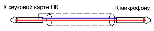

Подключают измерительный микрофон к линейному входу звуковой карты ПК через экранированный кабель с двумя жилами. Экран провода подключается с одной стороны – стороны звуковой карты, это также положительно сказывается на точности измерений – рис. 6.

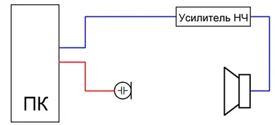

Данная конструкция имеет широкий диапазон рабочих частот, относительно высокую чувствительность, ровную АЧХ, "слышит" звуки на большем расстоянии, по сравнению, например, с микрофоном МКЭ-3. Замеры можно производить почти с любой, слышимой ухом человека, дистанции, а это важно при тестировании не только одной головки, а всей акустической системы (систем), например в помещении или салоне автомобиля. Микрофон успешно испробован с программой Right Mark 6.2.3. Представленный на  рис. 1 график АЧХ звукового давления динамика 25ГДН-1Л построенный с помощью этой программы. Для измерений, микрофон располагают на одной оси с головкой на расстоянии 300 – 400 мм. Подключение измерительных устройств выполняют по схеме, показанной на  рис. 7. Важно, что бы в усилителе регуляторы тембра были в среднем положении, а режим тонокомпенсации и корректирующие звенья отключены. Испытуемая головка размещается наиболее удаленно от стен, мебели и других предметов [7].
Схема устройства для снятия АЧХ динамика
Рис. 7. Схема устройства для снятия АЧХ динамика

  • Иван/09.04.2019 - 15:48
    Автор,У тебя на печатке ОУ повернут в одну сторону а на картинке с собраным изделием в другую. Как у тебя все работает?..
  • Автор/14.11.2018 - 11:34
    Ошибка на плате.
  • Владимир/11.03.2018 - 23:14
    На схеме конденцатор С1 шунтирует 3й вывод микросхемы на корпус. На печатке С1 шунтирует светодиод. Где ошибка? Вероятнее всего на печатке,хотя работает и так.

  • Леонид/03.11.2017 - 21:10
    Здравствуйте, собрал данную схему, на контрольных точках ровно 2 В. К к компьютеру еще не подключал. Микрофон также не подключен. Дело вот в чем: На выходе до конденсатора 2 В постоянного напряжения. После конденсатора все по нулям (ну тут понятно). Должно ли быть 2 Вольта постоянки до конденсатора?
  • Автор/08.07.2015 - 10:50
    Снизить усиление можно уменьшением номинала резистора R5 (100 кОм).К примеру, при применении резистора номиналом 5...10 кОм допускается подключение устройства к компьютеру через микрофонный вход.
  • Максим/08.07.2015 - 00:34
    Спасибо! Получилось! Еще одна проблема, уровень усиления слишком большой, на самой минимальной громкости микрофона в настройках уровень в спектрлабе зашкаливает, подскажите как можно согласовать уровень усиления
