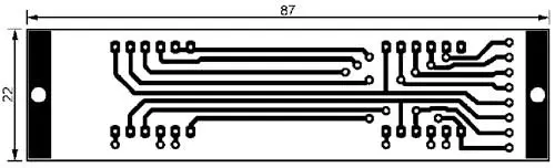

Детали измерителя смонтированы на трёх печатных платах из фольгированного с одной стороны изоляционного материала. Рассчитаны они на установку микросхем в корпусах DIP. На одной плате (рис. 2) смонтированы индикаторы, на второй (рис. 3) - цифровые микросхемы и микроконтроллер. Преобразователь, стабилизатор напряжения питания микроконтроллера и усилитель сигнала датчика тока установлены на третьей плате (рис. 4).
Печатная плата, на которой смонтированы индикаторы
Рис. 2. Печатная плата, на которой смонтированы индикаторы

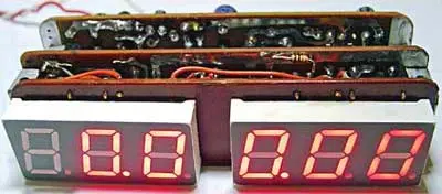

Платы микроконтроллера и индикаторов соединены кронштейнами из оцинкованной стали толщиной 0,5 мм. Плата преобразователя и усилителя закреплена двумя винтами М2. Расстояние между платами - около 11 мм. Такой вариант конструкции прибора (рис. 6) занимает меньше места на лицевой панели блока питания, в которую этот прибор должен быть встроен.
Монтаж прибора
Рис. 6. Монтаж прибора
