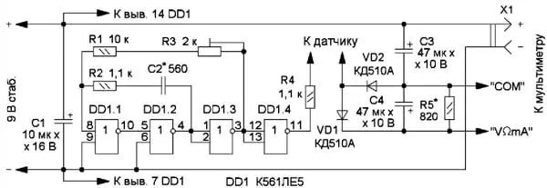

Схема такого измерителя показана на рис. 1. Он состоит из генератора прямоугольных импульсов, собранного на трёх логических элементах DD1.1 - DD1.3, буферного каскада на элементе DD1.4 и выпрямителя на диодах VD1 и VD2 со сглаживающим конденсатором С4. Генератор работает на частоте около 100 кГц. При напряжении питания 9 В, падении напряжения на двух диодах около 1,2 В и ёмкости датчика 270 пФ выходной ток, рассчитанный по приведённой выше формуле, составит I = (9-1,2)х100х103х270х10-12 = 210х10-6 = 210 мкА. Поэтому расчётное падение напряжения на резисторе R5 составит UR5 = 210х10-6х820 = 170 мВ. Реально измеренное напряжение при почти полной бочке меньше - около 150 мВ.
Измеритель рассчитан на совместную работу с широко распространёнными цифровыми мультиметрами серии М83хх, справа на рис. 1 показаны точки подключения к нему. Если в мультиметре установить предел измерения 200 мВ, разрешающая способность измерителя (вес младшего разряда) будет 0,1 л. Конечно, погрешность измерения количества воды будет больше, прежде всего, из-за нецилиндрической формы бочки. Если же установить предел измерения мультиметра 2 В, показания будут в литрах.
Представляет интерес подключение выхода выпрямителя измерителя к входам мультиметра при питании их от одного источника. В мультиметре ни один из входов непосредственно не соединён с источником питания, но и выход выпрямителя по постоянному току также не обязательно должен быть связан с источником питания. Это позволило подключить выход выпрямителя непосредственно ко входам мультиметра "COM" и "VΩmA", а для соединения выхода выпрямителя по переменному току с источником питания пришлось установить конденсатор С3.

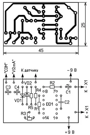

Все детали измерителя установлены на односторонней печатной плате из фольгированного стеклотекстолита толщиной 1,5 мм, чертёж которой показан на рис. 2. Применены постоянные резисторы - МЛТ, подстроечный - импортный СA9V или отечественный СП3-19а, конденсатор С2 - К10-17, КМ-5. Диоды КД510А можно заменить любыми маломощными импульсными кремниевыми.

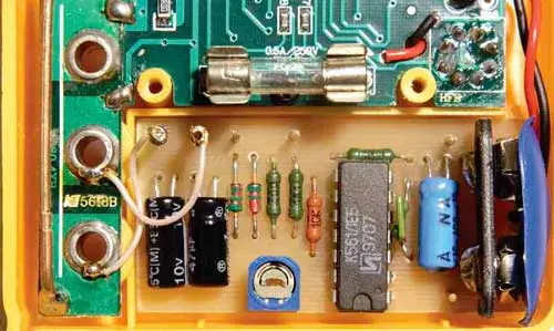

Для подключения к источнику питания, цепям мультиметра и к датчику в плату впаяны штырьки диаметром 1 мм от разъёма серии РП, а для подключения к разъёму питания мультиметра к двум штырькам подпаяна колодка от использованной девятивольтовой батареи. Вариант установки платы измерителя в отсек батареи питания мультиметра М83х показан на рис. 3. В качестве источника питания использован блок питания (адаптер) от телевизионного антенного усилителя. В нём микросхемный стабилизатор на напряжение 12 В заменён на девятивольтовый (78L09).

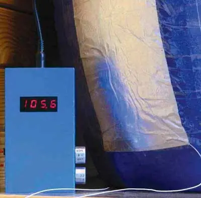

Датчик изготовлен из двух полос алюминиевой фольги для кулинарной выпечки шириной 120 мм и длиной, соответствующей высоте бочки. Для подключения использованы узкие полоски медной фольги, которые завёрнуты в концы полос фольги, а к этим полоскам припаяны провода, идущие к плате. Полосы закреплены на поверхности бочки с помощью липкой упаковочной плёнки. Если расстояние между бочкой и платой преобразователя больше полуметра, для устранения влияния ёмкостной связи между проводниками подключение датчика к выходу элемента DD1.4 следует произвести экранированным проводом, экран которого нужно подключить к плюсу или минусу источника питания, а сопротивление резистора R4 уменьшить вдвое. При расстоянии между бочкой и индикатором более трёх метров лучше разнести плату и индикатор, установив плату не далее полуметра от бочки.
Налаживать устройство не сложно. Если в качестве индикатора применён стрелочный микроамперметр, следует, не впаивая резистор R5, подборкой конденсатора С2 и резистором R3 добиться показаний (при почти полной бочке), соответствующих 150 л, или 100%. При использовании мультиметра этого добиваются подборкой конденсатора С2 и резистора R5, а также плавно резистором R3. Конструкцию датчика иллюстрирует рис. 4. Для индикации автор использовал изготовленный много лет назад мультиметр со светодиодными индикаторами [2].
