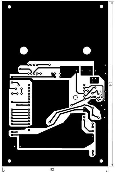

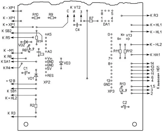

Большинство деталей размещены на печатной плате из фольгированного с одной стороны стеклотекстолита, которая выполнена в виде платы расширения (shield). Для подключения к модулю Arduino Uno на плате устройства смонтированы штыревые разъёмы (вилки XP2 и XP3). Это позволяет в случае необходимости быстро устанавливать и снимать Arduino Uno, используя её в других проектах. Чертёж платы показан на рис. 2, её размеры соответствуют плате компьютерного блока питания, в корпусе которого и смонтировано устройство. Размещение элементов на плате показано на рис. 3, а внешний вид смонтированной платы - на рис. 4.
Чертёж платы
Рис. 2. Чертёж платы
Рис. 3. Размещение элементов на плате

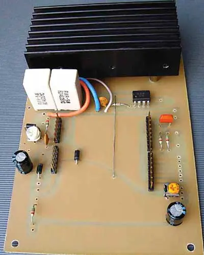

Внешний вид смонтированной платы
Рис.4. Внешний вид смонтированной платы
В устройстве применены постоянные резисторы Р1-4, С2-23 (кроме R9 и R10), переменные - СП4-1, СП3-4 или импортные, подстроечные - импортные или СП3-19. В датчике тока использованы два последовательно соединённых резистора серии RWR (R9 и R10) сопротивлением по 0,24 Ом и допустимой мощностью рассеяния по 5 Вт. Сделано это по двум причинам. Во-первых, они были в наличии, а во-вторых, при токе до 3 А на них будет выделяться мощность не более 4,5 Вт, поэтому разогреваться они станут не очень сильно, что повысит точность измерения. Светодиоды - любые маломощные соответствующих цветов свечения с диаметром корпуса 3 или 5 мм.
Транзистор 2N7002 (установлен на плате со стороны печатных проводников) можно заменить транзистором 2N7000, КП505, BSS88. Правда, в этом случае придётся подкорректировать рисунок печатных проводников. Взамен транзистора КТ315Б подойдёт любой из серий КТ315, КТ312, КТ3102. Разъёмы XP2, XP3 - однорядные вилки PLS-10. Кнопки - любые с самовозвратом, например КМ-2. Можно применить и тактовые кнопки ТС-0409 или аналогичные, закрепив их на панели с помощью клея. Гнездо для подключения источника питания может быть любым.

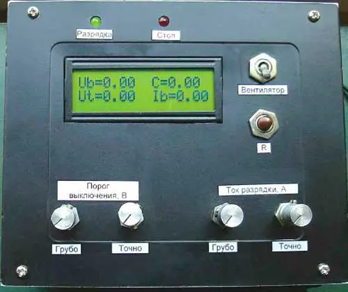

Как уже сказано выше, устройство собрано в корпусе компьютерного блока питания размерами 150x125x85 мм. Для подключения проверяемого аккумулятора использованы штатные сетевое гнездо и вилка (XP1). Поскольку в корпусе уже установлен вентилятор, он применён для охлаждения теплоотвода, на котором закреплён транзистор VT2. Конструкция теплоотвода должна быть такой, чтобы поток воздуха от вентилятора проходил вдоль его рёбер. Для упрощения прибора было решено включать вентилятор вручную выключателем, установленным на верхней панели, в случае, если рассеиваемая транзистором мощность превышает 5 Вт. Кроме выключателя, на верхней панели устройства размещены все переменные резисторы, светодиоды, жКи и кнопка SB2, а гнездо XS1 и кнопка SB1 - на задней. Для них сделаны отверстия соответствующих форм и размеров. К - HL2 ЖКИ и светодиоды закреплены клеем. Для подключения разряжаемого аккумулятора использован штатный сетевой кабель от блока питания, но укороченный до 0,5 м. Поскольку кабель содержит три провода, два из них соединены параллельно. На концах проводов распаяны зажимы "крокодил", но можно применить и другие. В боковой стенке корпуса сделано отверстие для подключения USB-кабеля. Поэтому в Arduino Uno можно загружать программу (скетч), не вынимая плату из корпуса. Внешний вид устройства показан на рис. 5.
Рис. 5. Внешний вид устройства
