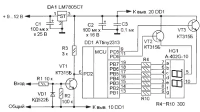

Схема измерителя показана на рисунке. Основа устройства - микроконтроллер ATtiny2313, работающий по программе, коды которой приведены в табл. 1. Он производит все необходимые вычисления и выводит информацию на светодиодный двухразрядный индикатор в режиме динамической индикации. Поскольку долговременной стабильности тактового генератора микроконтроллера не требуется, использован встроенный RC-генератор, работающий на частоте 8 МГц, что упрощает схему устройства. На транзисторе VT1 собран узел согласования уровней входного сигнала с логическими уровнями микроконтроллера, что необходимо при измерении сигналов с различной амплитудой. Диод VD1 защищает эмиттерный переход транзистора VT1 от пробоя при подаче на вход переменного или импульсного сигнала минусовой полярности. Напряжение питания микроконтроллера стабилизовано микросхемным стабилизатором DA1.
Печатная плата не разрабатывалась, все детали смонтированы на макетной плате с использованием проводного монтажа. Применены резисторы МЛТ, С2-23, оксидные конденсаторы - импортные, СЗ - К10-17. Стабилизатор напряжения LM7805 можно заменить на КР142ЕН5А. Индикатор A-402G-10 - на два отдельных семиэлементных светодиодных индикатора с общим анодом, объединив выводы одноименных элементов, а общие аноды, соединив с эмиттерами транзистора VT2 или VT3 (к VT2 подключают аноды младшего разряда). Питать устройство напряжением 9... 12 В можно от нестабилизирован-ного блока питания, потребляемый ток зависит от индицируемых значений и не превышает 60 мА.

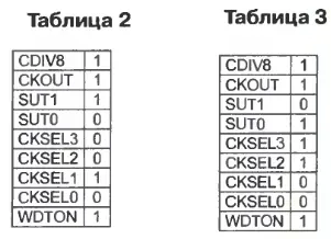

Устройство налаживания не требует. При программировании микроконтроллера разряды конфигурации устанавливают в соответствии с табл. 2. Для генератора с кварцевым резонатором 20 МГц они приведены в табл. 3.

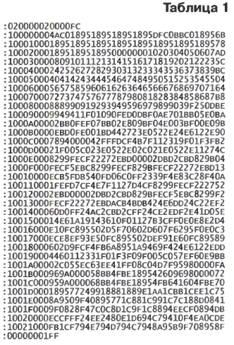

Праграмму для микроконтроллера можно скачать здесь
