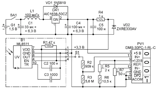

Схема прибора для измерения интенсивности ультрафиолетового излучения изображена на рис. 1. В нём использован датчик ультрафиолета ML8511 [4] с максимальной чувствительностью в ближнем диапазоне. Выходное напряжение датчика прямо пропорционально интенсивности излучения. В отсутствие излучения оно равно 1 В, а при его интенсивности 15 мВт/см2 достигает 2,75 В.
Рис. 1. Схема прибора для измерения интенсивности ультрафиолетового излучения
Цифровой вольтметр PV1 измеряет напряжение на выходе датчика. Его предварительно масштабируют с помощью делителя напряжения R2R3. Ноль шкалы вольтметра и его чувствительность устанавливают соответственно подстроечными резисторами R7 и R5. Расчёт цепей масштабирования и коррекции показаний детально изложен в инструкции по применению микросхемы цифрового вольтметра [5]. При их правильной регулировке нулевой интенсивности излучения на табло вольтметра должно соответствовать значение 0,00, а максимальной интенсивности 15 мВт/см2 - 15,00.
Измеритель питают от одного гальванического элемента G1 типоразмера AA. Ток потребления - не более 20 мА. Напряжение элемента повышает до 5 В преобразователь на микросхеме DA1. Питание датчика B1 напряжением 3,3 В обеспечивает стабилитрон VD2.

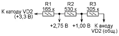

Настройка измерителя не представляет сложности. Соберите технологический делитель образцовых напряжений +1 и +2,75 В по схеме, изображённой на рис. 2. Снимите перемычку S1, подайте на вход делителя R2R3 образцовое напряжение +1 В. Подстроечным резистором R7 установите показания вольтметра равными 0,00. Затем подайте образцовое напряжение 2,75 В и подстроечным резистором R5 установите на табло 15,00.
Схема технологического делителя образцовых напряжений
Рис. 2. Схема технологического делителя образцовых напряжений

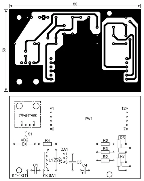

Поскольку микросхема датчика ML8511 очень миниатюрна и малопригодна для пайки в любительских условиях, в приборе применён готовый модуль с этой микросхемой, установленной на печатной плате размерами 16x16x3 мм (рис. 3). Он незначительно дороже самой микросхемы, а работать с ним гораздо удобнее. Детали модуля на рис. 1 заключены в штрихпунктирную рамку.
Печатная плата прибора
Рис. 3. Печатная плата прибора
Микросхема цифрового вольтметра DMS-30PC-1-RL-C имеет номинальный интервал измеряемого напряжения -1,999...+1,999 В, о чём свидетельствует индекс 1 в её обозначении, красный цвет отображаемых на табло цифр (индекс R) и потребляемый ток не более 17 мА (индекс L). Резисторы R2 и R3 должны быть с допуском не хуже ±0,5 или ±1 %. Подстроечные резисторы R5 и R7 лучше применить многооборотные. Печатная плата измерителя показана на рис. 4.
Рис. 4. Печатная плата измерителя
