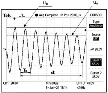

В качестве примера на рис. 2 приведена осциллограмма затухающих колебаний в контуре, составленном из слюдяного конденсатора К31-10 ёмкостью 0,01 мкФ на номинальное напряжение 100 В полупроцентной точности и дросселя 100мкГн с ферритовым магнито-проводом на ток 1 А.
Осциллограмма затухающих колебаний в контуре
Рис. 2. Осциллограмма затухающих колебаний в контуре
Исходные данные (см. осциллограмму) для расчёта: U0 = 55,2 B, Un = 35,2 B, n = 6, T0 = 6,43 мкс, ω0 = 0,97717·106 1 /с.
Результаты вычислений: Q = 41,9, L= 104,7 мкГн, Rn = 2,44 Ом, Rэ = 1,22 Ом.
Обращает на себя внимание неожиданно большое сопротивление потерь, хотя измерение сопротивления профессиональным мультиметром дало значение в десять раз меньше - 0,8 Ом. Это говорит о том, что начастоте полутора сотен килогерц в потерях участвует не только омическое сопротивление обмотки катушки, но это уже другая тема. Очевидно также, что осциллограф не шунтирует контур, поскольку эквивалентное резонансное сопротивление контура почти в десять тысяч раз меньше входного сопротивления осциллографического пробника.
Замечательным свойством предложенного метода является возможность обойтись без генератора импульсов и усилительного транзистора. Для этого достаточно один из проводов источника питания подпаять к одному из выводов контура, а по другому выводу просто "чиркнуть" вторым проводом источника питания. Режим горизонтальной развёртки осциллографа при этом должен быть SINGLE (одиночный). После немногочисленных попыток можно получить чистую осциллограмму затухающих колебаний. Именно так была получена осциллограмма на рис. 2.
