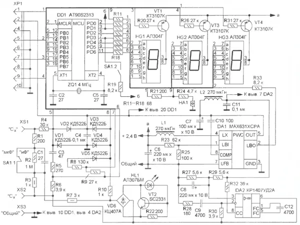

Схема устройства показана на рис. 1.
Рис. 1
Основную "работу" выполняет микроконтроллер DD1. Синхронизация работы его узлов осуществляется от встроенного генератора с внешним кварцевым резонатором ZQ1. В составе микроконтроллера DD1 есть аналоговый компаратор, который использован для контроля за напряжением зарядки и разрядки измеряемого конденсатора. Входы этого компаратора соединены с портами РВО, РВ1. Измеряемый конденсатор подключают к гнездам XS1, XS2, и напряжениями высокого или низкого уровня с порта РВЗ через резистивный делитель R1-R3R7R10 осуществляется его зарядка и разрядка. Контакты переключателя SA1.1 шунтируют резистор R2 на пределе "мкФ", увеличивая значения как зарядного, так и разрядного тока. Контакты переключателя SA1.2 на поддиапазоне "нФ" соединяют линии PD1 и PD3 через резистор R19, что фиксируется микроконтроллером DD1 как установка этого поддиапазона. Резистивный делитель R9R6 при напряжении высокого уровня на линии РВ2 формирует на резисторе R6 образцовое напряжение 0,316 В для инвертирующего входа встроенного компаратора (линия РВ1), которое является пороговым для зарядки измеряемого конденсатора.
При переводе линии РВ2 в высоко-импедансное состояние образцовое напряжение отключается и вход компаратора будет подключен через резистор R6 и гнездо XS2 к измеряемому конденсатору - это "общий" вывод конденсатора, что обеспечивает фиксацию нулевого напряжения на конденсаторе при его разрядке. Напряжение с конденсатора через резистор R4 поступает на другой вход компаратора (линия РВО). Цепь C3R5, подключенная параллельно входам компаратора, способствует снижению "цифрового" шума. Цепь R8VD5 "поможет" микроконтроллеру DD1 определить, подключен ли к гнездам XS1, XS2 конденсатор или они замкнуты.
Еще один источник образцового напряжения, относительно которого производятся измерения, собран на ОУ DA2. Делитель R27R29 формирует напряжение около 2,5 В, оно поступает на ОУ DA2, выполняющий роль буферного усилителя.
Вывод результатов измерения микроконтроллер осуществляет на светодиодные семиэлементные индикаторы HG1-HG3 в динамическом режиме с периодичностью около 20 мс. Коммутация анодов индикаторов осуществляется транзисторами VT1, VT3, VT4, а на их катоды сигналы в соответствующем коде поступают с линий PD0-PD6 через резисторы R12-R18. Коды хранятся в памяти микроконтроллера DD1 и заносятся в нее на этапе программирования. "Зажигание" на индикаторах десятичной точки осуществляется через линию РВ4 и резисторы R11, R21.
Эта же линия используется для формирования импульсных сигналов 34, поступающих на акустический пьезоиз-лучатель НА1 через резистор R24.
Питание устройства осуществляется от батареи, состоящей из двух Ni-Cd аккумуляторов типоразмера АА с общим напряжением 2,4 В, которое преобразователем DA1 повышается до стабилизированного 5 В для питания микроконтроллера DD1 и источника образцового напряжения на ОУ DA2. Конденсатор С7 - сглаживающий, резистивный делитель R23R25 задает нижний предел напряжения аккумуляторной батареи. При его снижении до 2...2,1 В на выходе LBO (вывод 2) преобразователя DA1 формируется напряжение низкого уровня, которое через резисторы R33 и R12 поступает на линию PD0 (вывод 2) микроконтроллера DD1. При очередном опросе этой линии микроконтроллер DD1, обнаружив низкий уровень, останавливает работу основной программы, отключает светодиодный индикатор, генерирует продолжительный сигнал, поступающий на акустический излучатель НА1, и переходит в "спящий" экономичный режим, из которого он выходит только при отключении питающего напряжения и последующем его подключении.
Для защиты микроконтроллера и других элементов устройства от напряжения заряженного измеряемого конденсатора применен узел активной защиты, состоящий из диодного моста VD6, транзистора VT2 и светодиода HL1. При подключении заряженного конденсатора, напряжение на котором превышает 4...5 В, через светодиод HL1 протекает ток, открывающий транзистор VT1. В этом случае большая часть напряжения конденсатора приложена к резисторам R3, R7 - происходит разрядка этого конденсатора. В качестве дополнительной защиты линии РВЗ микроконтроллера DD1 применены диоды VD3, VD4 и резистор R10, а линии РВО - VD1, VD2 и R4. Для программирования микроконтроллера к вилке ХР1 подключают программатор.

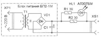

Для прибора использован пластмассовый корпус от калькулятора БЗ-26, его отсек питания был уменьшен для размещения двух аккумуляторов. С внутренней стороны корпус оклеен экраном из тонкой алюминиевой фольги. Для контакта с этим экраном применены упругие посеребренные пластины, которые припаяны к общему проводу на плате. Штатный выключатель питания калькулятора использован для включения питания прибора, а гнездо блока питания - для подключения зарядного устройства. Блок питания БП2-1М от калькулятора переделан под зарядное устройство для аккумуляторной батареи. Для этого в плюсовую линию питания устанавливают два резистора и светодиод (рис. 2). По яркости свечения этого светодиода можно судить о степени заряженности аккумуляторной батареи.
Рис. 2

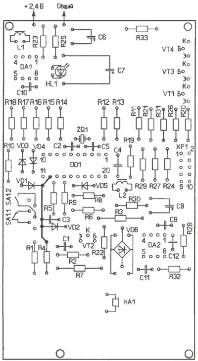

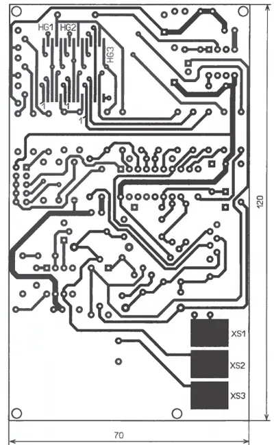

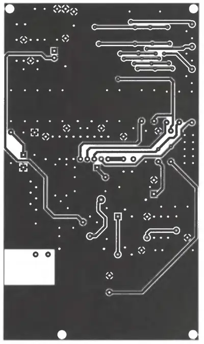

Чертежи печатной платы из двусторонне фольгированного стеклотекстолита показаны на рис. 3-5. Не удалось обойтись без применения переходных отверстий, особенно около цифровых индикаторов. Поэтому при монтаже в первую очередь следует установить и запаять в переходные отверстия проволочные перемычки и затем уже выполнить монтаж остальных элементов. Выводы некоторых элементов также используются в качестве переходных перемычек, потому необходима их пайка с обеих сторон платы. Со стороны установки большинства элементов (рис. 4) оставлен участок фольги, соединенный с общим проводом, который осложняет пайку элементов, но повышает надежность работы устройства. Отверстия для выводов элементов, не соединенных с общим проводом, на этом участке зенкуют (на рис. 4 зенковка не показана).
Рис. 3
Рис. 4
Соединение элементов R4, СЗ, VD1, VD2 и вывода 12 микроконтроллера DD1 необходимо выполнить навесным монтажом. При установке микроконтроллера на плату этот вывод следует отогнуть, резистор R4 установить перпендикулярно плате, пропаяв его вывод со стороны установки гнезда XS1, к другому выводу резистора припаять луженую проволочную перемычку, идущую к выводу 12 микроконтроллера DD1, и уже потом к этой перемычке припаять выводы элементов СЗ, VD1 и VD2.
