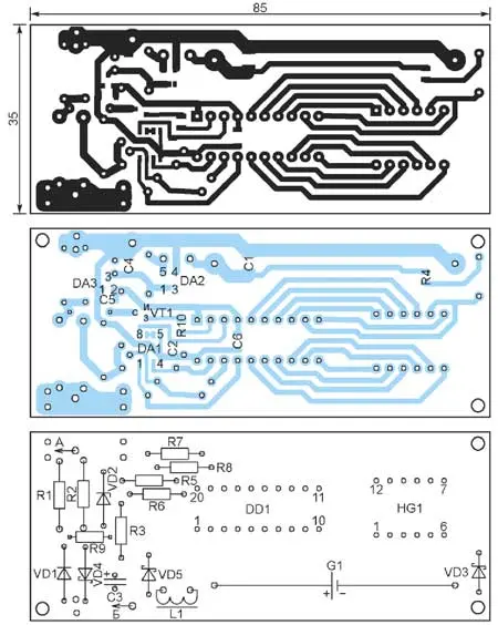

Все детали миллиомметра, включая элемент питания, размещены на печатной плате размерами 35x85 мм из фольгированного с одной стороны стеклотекстолита. Чертёж её печатных проводников и монтажная схема изображены на рис. 2. Применены компоненты, как в обычном исполнении, так и для поверхностного монтажа. Для установки микроконтроллера предусмотрена панель, а для элемента питания - держатель.
Чертёж печатной платы и монтажная схема
Рис. 2. Чертёж печатной платы и монтажная схема
Индикатор FYQ3641BH можно заменить на FYQ3641AH или на практически любой подобный красного цвета свечения, как с общими анодами, так и с общими катодами. Сдвоенный ОУ MCP602, один из элементов которого остаётся неиспользованным, можно заменить одиночным MCP601, но для его установки потребуется откорректировать печатную плату. Вместо микросхемы преобразователя напряжения XC6206P301MR подойдёт XC6206P302MR, отличающаяся лишь меньшей точностью установки выходного напряжения. Полевой транзистор IRLML6302 можно заменить на AO3401, диод 1N4002 - на любой той же серии, все диоды с барьером Шоттки - на 1N5818. Вместо стабилитрона 1N4728A пригоден и другой с напряжением стабилизации 2,7...3,3 В.
Резисторы R6-R8 должны быть с отклонением сопротивления от номинального не хуже ±0,5 %. В крайнем случае, их можно отобрать из резисторов с допуском ±5 %, подбирая их с помощью омметра класса точности не хуже 0,25. Есть ещё один вариант - использовать прецизионные резисторы только в качестве R6 и R8 с последующей программной коррекцией. В случае полного отсутствия прецизионных резисторов скорректировать погрешности программно удастся, скорее всего, только в одном из интервалов измерения (0...0,9 Ом или 0,9...3,6 Ом). Остальные резисторы могут быть с допуском ±5 %. Конденсаторы для поверхностного монтажа, использованные в приборе, - типоразмера 1206, а такие же резисторы - типоразмера 0805.
