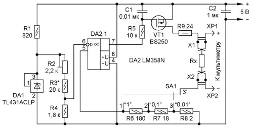

Схема приставки
Рис. 1. Схема приставки
Схема приставки приведена на рис. 1. Она представляет собой генератор стабильного тока, проходящего через проверяемое сопротивление, падение напряжения на нём измеряют внешним мультиметром в режиме милливольтметра. Для исключения влияния контактных сопротивлений и соединительных проводов используется четырёхпроводная схема измерений.
Генератор стабильного тока собран на параллельном стабилизаторе напряжения DA1, ОУ DA2.1 и транзисторе VT1.
ОУ сравнивает часть напряжения с микросхемы DA1 с падением напряжения на токоизмерительных резисторах R6 - R8. Выходной сигнал ОУ управляет транзистором VT1, который и задаёт ток через измеряемое сопротивление Rxu токоизмерительный резистор.
При выбранной схеме включения параллельный стабилизатор обеспечивает стабильное напряжение 2,5 В, на нижнем плече R4 подстраиваемого делителя R2R3R4 - 200 мВ.
В зависимости от положения движка переключателя SA1 меняются суммарное сопротивление токоизмерительных резисторов и генерируемый ток. В положении "0,01" ток равен 100 мА, измеряемому мультиметром в режиме милливольтметра напряжению 1 мВ соответствует сопротивление 0,01 Ом, в положении "0,1" - 10 мА и 0,1 Ом, в положении "1" - 1 мА и 1 Ом.
Использованное в приставке подключение токоизмерительных резисторов исключает влияние нестабильности сопротивления контактов переключателя на точность показаний.
Резистор R5 и конденсаторы С1 и С2 обеспечивают стабильность ОУ DA2.1 в цепи с глубокой обратной связью. Основное назначение резистора R9 - ограничение броска тока через транзистор VT1 в момент подключения. Дело в том, что при отсутствии контролируемого резистора цепь обратной связи разрывается, на выходе ОУ DA2.1 напряжение близко к нулю и сопротивление канала транзистора VT1 равно единицам ом. В результате, при подключении низкоомного резистора или замыкании между собой зажимов миллиомметра, бросок тока при отсутствии R9 мог бы превысить допустимый для транзистора ток - 1 А.
Кроме того, резистор R9 снижает мощность, рассеиваемую на транзисторе VT1, и защищает этот транзистор от последствий случайного замыкания стока на общий провод. Для питания миллиомметра используется внешний стандартный источник питания напряжением 5 В для сотовых телефонов. Можно использовать батарею напряжением 7,4 В из двух Li-Ion аккумуляторов, в этом случае сопротивление резистора R9 следует увеличить до 51 Ом. Для зарядки батареи подойдёт плата зарядного устройства, например, как на рис. 2 в [2]. В этой плате необходимо установить резистор, задающий зарядный ток в соответствии с ёмкостью аккумуляторов. Для исключения переразрядки аккумуляторов можно использовать защитную плату [2].
Для подсоединения измеряемого сопротивления в интернет-магазине приобретены специальные зажимы Х1 и Х2 с разделёнными губками, так называемые "зажимы Кельвина" (рис. 2). Можно использовать зажимы "крокодил", доработанные, как это описано во второй части статьи [1].
Зажимы Кельвина
Рис. 2. "Зажимы Кельвина"
Резистор R7 получен параллельным соединением резисторов 20 и 200 Ом с допуском 0,25 % и 1,8 кОм с допуском 5 %, аналогично R6 - 200 Ом и 2 кОм, 0,25 % и 18 кОм, 5 %. Резисторы с допуском 0,25 % - C2-29B, остальные - МТ и МЛТ, 0,25 и 0,125 Вт и СП3-19а (R2), конденсаторы - керамические КМ. Переключатель - ПГ2-5-12П1Н, используются первые три положения. Вместо полевого транзистора на месте VT1 можно установить биполярный средней или большой мощности структуры p-n-p, например, серии КТ814. В этом случае сопротивление резистора R5 следует уменьшить до 300...510 Ом, а эмиттерный переход транзистора за-шунтировать резистором сопротивлением 5,1...7,5 кОм.

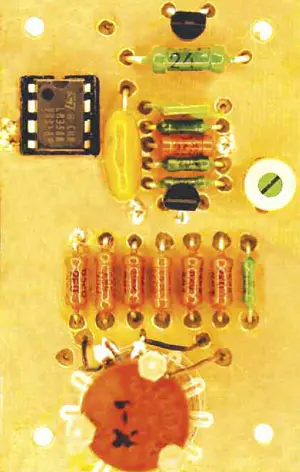

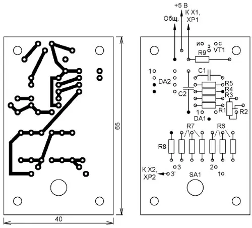

Приставка собрана в пластмассовом корпусе с габаритными размерами 120x60x30 мм, большая часть деталей установлена на печатной плате размерами 40x65 мм из фольгированного с двух сторон стеклотекстолита толщиной 1 мм. На стороне платы с деталями фольга сохранена и используется в качестве общего провода, отверстия для выводов радиоэлементов раззенкованы. Чертёж платы приведён на рис. 3, места пайки к фольге общего провода помечены чёрными точками, фотография смонтированной платы показана на рис. 4. Вывод 3 (один из входов второго ОУ) микросхемы DA2 соединён с общим проводом для обеспечения устойчивости ОУ.
Чертёж печатной платы и размещение элементов на ней
Рис. 3. Чертёж печатной платы и размещение элементов на ней
Внешний вид смонтированной платы
Рис. 4. Внешний вид смонтированной платы
Налаживание приставки заключается в установке резистором R2 выходного тока на пределе "0,01", равного 100 мА, при необходимости можно подобрать сопротивление резистора R3. Для этого выходные штыри ХВ1 и ХВ2 приставки подключают к входам мультиметра в режиме миллиамперметра.
