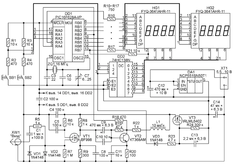

Схема частотомера приведена на рис. 1. Микроконтроллер PIC16F628A (DD1) сигналами, формируемыми на выходах RA3, RB0-RB2, RB4-RB7, управляет через ограничительные резисторы R10-R17 анодами элементов индикаторов HG1 и HG2, в качестве которых использованы два четырёхразрядных семиэлементных светодиодных индикатора с общими катодами элементов каждого разряда FYQ-3641AHR-11. Сигналы, управляющие катодами разрядов индикатора, поступают с выходов дешифратора 74HC138N (DD2), на входы которого сигналы поступают с линий RAO-RA2 микроконтроллера, работающих в режиме выходов. С помощью этих же линий, работающих в режиме входов, программа проверяет состояние кнопок управления SB1 и SB2. Резисторы R1-R4 задают на входах нужные потенциалы при нажатых и отпущенных кнопках.
Схема частотомера
Рис. 1. Схема частотомера
Тактирование микроконтроллера происходит от его внутреннего генератора, частота которого 16 МГц задана внешним кварцевым резонатором ZQ1. Вывод MCLR не используется и во избежание сбоев соединён с плюсом напряжения питания микроконтроллера.
Операции, связанные с динамической индикацией, программа выполняет в процедуре обработки запросов прерывания от таймера TMR2, следующих с периодом 2 мс. Поэтому обновление информации на восьмиразрядном индикаторе происходит с частотой 1/(8x0,002) = 62,5 Гц. Этим обеспечена незаметность мерцания индикатора во всех режимах работы прибора.
Сигнал с входного усилителя-формирователя поступает на объединённые линии RA4 и RB3 (соответственно выводы 3 и 9 микроконтроллера, имеющие альтернативные функции T0CKI и CCP1). В режиме обычного частотомера T0CKI - вход счётчика импульсов, а линия RB3, работающая в режимах входа и выхода, служит для программного открывания и закрывания входа счётчика и последующего "досчёта".
При измерении периода и длительности обе линии работают как входы T0CKI и CCP1. При этом используется алгоритм с захватами состояния регистра TMR1 в моменты перепадов сигнала и вычислением интервалов времени между этими моментами, а также с контролем корректности результата путём анализа содержимого регистра TMR0.
Идея состоит в том, что измеряемый сигнал поступает на объединённые входы счёта и захвата таймеров микроконтроллера. Это позволяет по числу подсчитанных таймером TMR0 перепадов судить, не пропущены ли нужные перепады узлом захвата таймера TMR1 по причине недостаточного быстродействия микроконтроллера.
Входной усилитель-формирователь на транзисторах VT1 и VT2 собран по известной и хорошо зарекомендовавшей себя схеме. Относительно большая ёмкость конденсаторов C1 и C9 объясняется необходимостью обеспечить нижнюю границу полосы пропускания не более 1 Гц (для этого же служит резистор R20, увеличивающий входное сопротивление ступени на транзисторе VT2). Элементы C8, C10, C11, L1 увеличивают коэффициент передачи усилителя-формирователя для сигналов вблизи максимальной измеряемой частоты. Резистор R5 и диоды VD1, VD2 защищают транзистор VT1 от пробоя входным сигналом.
Усилитель-формирователь потребляет значительный ток (около 5 мА), поэтому для экономии питания в спящем режиме прибора потребовалось отключать его от усилителя с помощью ключа на полевом транзисторе VT3 с каналом p-типа. Из-за отсутствия свободных выводов микроконтроллер управляет этим ключом сигналом с выхода RA2, используемого также для управления дешифратором DD2. В рабочем режиме сигнал на этом выводе - прямоугольные импульсы с частотой повторения 125 Гц. Когда логический уровень этого сигнала низкий, конденсатор C13 заряжается через цепь VD3R23 и транзистор VT3 открывается отрицательным относительно истока напряжением на затворе. При высоком уровне сигнала диод VD3 препятствует разрядке конденсатора через относительно небольшое сопротивление резистора R23. Постоянная времени цепи C13R24 выбрана достаточно большой для исключения попадания на входной усилитель-формирователь помехи с частотой 125 Гц.
В спящем режиме на выходе RA2 микроконтроллер устанавливает постоянный высокий логический уровень. Конденсатор C13 разряжается через резистор R24, и примерно через 3...5 с транзистор VT3 закрывается и полностью отключает усилитель-формирователь от источника питания. В результате потребляемый прибором в спящем режиме ток не превышает 10мкА, что при желании позволяет отказаться от механического выключателя питания.
Линии RA0 и RA1 микроконтроллера в спящем режиме сконфигурированы как входы, и на них (а также на входах 1 и 2 дешифратора) при отпущенных кнопках SB1 и SB2 благодаря резисторам R1 и R3 установлен высокий логический уровень напряжения. Высокий уровень действует и на входе 4 дешифратора. Такой комбинации уровней на его входах соответствует низкий уровень на выходе 7, который через резистор R21 поступает на работающую в рассматриваемом случае в качестве входа линию RB7 микроконтроллера.
При нажатии на любую кнопку код на входах дешифратора изменяется, поэтому на его выходе 7 низкий уровень сменяется высоким, который через резистор R21 передаётся на вход RB7 микроконтроллера. В спящем режиме разрешено прерывание по изменению уровня на этом входе, поэтому по нажатию на любую кнопку микроконтроллер возвращается в активный режим.
Прибор питается напряжением 5 В от интегрального стабилизатора напряжения NCP551SN50 (DA1). Для этой микросхемы характерны малая допустимая разность входного и выходного напряжения и экстремально малый собственный потребляемый ток (типовое значение - 4 мкА). Применение вместо неё обычного стабилизатора 78L05 возможно, но сведёт на нет смысл спящего режима из-за большого собственного тока потребления стабилизатора - около 3 мА. Все детали прибора размещены на печатной плате размерами 63x65 мм из фольгированного с одной стороны стеклотекстолита. Чертёж печатных проводников платы изображён на рис. 2. Расположение деталей на двух её сторонах - на рис. 3. Размеры платы выбраны такими, что позволяют удобно поместить её в корпус от мультиметра DT-830, предварительно срезав в нём пластмассовые стойки. При этом остаётся достаточно места для различных вариантов батареи питания - от батареи "Крона" до пяти-шести гальванических или аккумуляторных элементов типоразмера ААА. Тот факт, что все детали, в том числе кнопки, входной разъём и винтовая колодка для подачи напряжения питания, компактно размещены на плате, позволяет использовать прибор даже без корпуса. Следует обратить внимание, что индикаторы расположены в нижней части платы. Такая компоновка несколько необычна, но обеспечивает больший угол обзора индикатора.

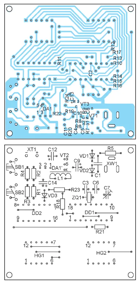

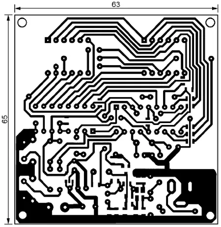

Рис. 2. Чертёж печатных проводников платы
Расположение деталей на двух сторонах платы
Рис. 3. Расположение деталей на двух сторонах платы

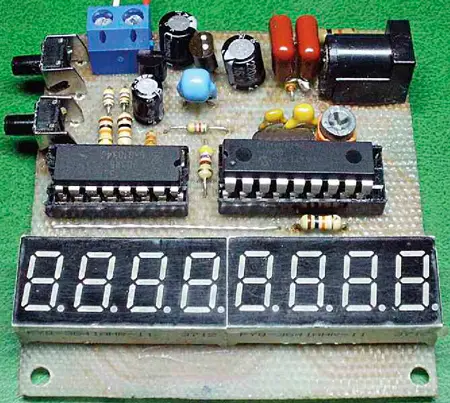

Внешний вид собранной платы показан на рис. 4.
Рис. 4. Внешний вид собранной платы
При использовании указанных на схеме элементов и высококачественного кварцевого резонатора указанные в начале статьи характеристики прибора обеспечиваются без всякой регулировки. Если имеется точный образцовый частотомер, имеет смысл, подав на вход прибора сигнал частотой 5...30 МГц и контролируя её значение по образцовому частотомеру, добиться возможно более близких показаний изготовленного прибора, регулируя их подстроечным конденсатором C7. При необходимости подборкой резистора R19 следует установить на коллекторе транзистора VT2 постоянное напряжение в пределах 2...3 В.
