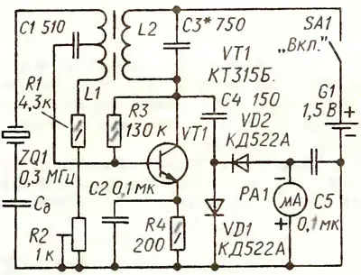

Рис. 1
В описываемом ниже датчике приближения, собранном по схеме на рис. 1, последовательно с емкостным датчиком Сд включен серийно выпускаемый вакуумированный кварцевый резонатор ZQ1 последовательного резонанса на частоту fpe3 = 300 кГц. Резонатор имеет следующие эквивалентные электрические параметры: индуктивность - 21,7 Гн; емкость - 0,013 пФ; сопротивление - 90 Ом; межэлектродная емкость - 6,5 пФ; добротность - около 455000.

В качестве вторичного преобразователя в измерителе использован мостовой автогенератор на одном транзисторе, питающийся от гальванического элемента напряжением 1,5 В
Устройство состоит из измерительного моста, усилителя напряжения на транзисторе VT1, детектора на диодах VD1, VD2 и индикатора приближения, которым служит микроамперметр РА1. Два плеча измерительного моста представлены половинами обмотки L1 высокочастотного трансформатора Третье плечо - измерительное - состоит из кварцевого резонатора ZQ1 и емкостного датчика СД1 а четвертое - образцовое - из резисторов R1 и R2.
Выходное напряжение измерительного моста через конденсатор С1 подведено к базе усилительного транзистора VT1. Обмотка L2 вместе с конденсатором СЗ образуют параллельный колебательный контур, который нужно настроить на частоту последовательного резонанса кварцевого резонатора 300 кГц подборкой конденсатора СЗ На этой частоте контур имеет максимальное сопротивление, обеспечивая максимальный коэффициент усиления транзистора VT1 и благоприятствуя возбуждению колебаний на основной частоте кварцевого резонатора.
Усиленное выходное напряжение поступает на вход измерительного моста как сигнал ОС создавая условия для возбуждения автоколебаний на частоте последовательного резонанса, и на вход детектора выполненного на диодах VD1 и VD2 по схеме удвоения Про-детектированное напряжение вызывает отклонение стрелки микроамперметра РА1
В исходном состоянии (когда в зоне чувствительности датчика нет предметов) автоколебания отсутствуют и на выходе детектора напряжения нет так как сопротивление измерительного плеча моста больше сопротивления образцового, что устанавливают под-строечным резистором R2. При равенстве активного сопротивления измерительного и образцового плеч моста автоколебания также отсутствуют.
Приближение объекта к емкостному датчику вызывает увеличение его емкости, а значит, уменьшение эквивалентного сопротивления. Когда сопротивление измерительного плеча моста станет меньше, чем образцового, возникнут автоколебания, что и будет отмечено микроамперметром. Подстроечным резистором R2 регулируют чувствительность устройства, или, говоря иначе, устанавливают расстояние до приближаемого объекта, вызывающего появление автоколебаний
Устройство может надежно фиксировать приближение к датчику руки на расстояние 10 см (стрелка микроамперметра отклоняется на 10 делений). Чувствительность устройства может быть повышена увеличением размеров датчика, напряжения питания, коэффициента трансформации высокочастотного трансформатора, а также уменьшением сопротивления резисторов R3 и R4.
В качестве индикатора применен микроамперметр М283К с максимальным током отклонения стрелки 100 мкА (100 делений) В опытах чувствительность устанавливали такой, что при изменении емкости датчика на 1 пФ стрелка микроамперметра отклонялась на всю шкалу, что соответствует изменению эквивалентного активного сопротивления цепи резонатор-датчик от 1160 до 732 Ом, т. е. на 428 Ом (шкала линейная) Следовательно, одно деление шкалы микроамперметра М283К соответствовало изменению сопротивления на 4,3 Ом и емкости на 0,01 пФ.
Чувствительность устройства может быть увеличена до 0,001 пф на одно деление микроамперметра. При этом исключены сетевые наводки.
Рис. 2
При напряжении питания 1 5 В потребляемый ток равен 0,5 мА. Транзистор КТ315Б можно заменить на КТ368Б или КТ342Б Высокочастотный трансформатор намотан на кольце типоразмера К 10x6x2 из феррита М3000НМ. Для повышения добротности колебательного контура L2C3 в кольце прорезан зазор шириной 0,9...1,1 мм, как показано на рис. 2, с помощью абразивного диска, применяемого в зубоврачебной практике. Зазор существенно облегчает намотку катушек трансформатора Обмотка L1 содержит 50 витков с отводом от середины, a L2 - 75 витков. Обе они выполнены внавал проводом ПЭЛШО диаметром 0,15 мм
Конденсаторы - керамические серии КМ. Конденсатор СЗ подбирают в пределах 750...900 пф для обеспечения резонансной частоты 300 кГц.
