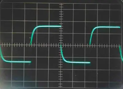

Для частотной компенсации делителя должно выполняться условие CвRв = СнRн, где Cв и Rв - ёмкость и сопротивление верхнего плеча; Сн и Rн - ёмкость и сопротивление нижнего плеча. При выполнении этого условия коэффициент деления Кдел = (Rв + Rн)/Rн = (Св + Сн)/Св. Как видно, коэффициент деления не зависит от частоты. При выполнении условия компенсации искажения прямоугольного сигнала, подаваемого на вход Y осциллографа, отсутствуют, что наглядно видно из осциллограммы, показанной на рис. 2. При недокомпенсации (занижена ёмкость Св или завышена ёмкость Сн) осцилограмма приобретает вид, показанный на рис. 3. При перекомпенсации (завышена ёмкость Св или занижена ёмкость Сн) осциллограмма сигнала приобретает вид, показанный на рис. 4.
Рис. 2.
Рис. 3.
Рис. 4.

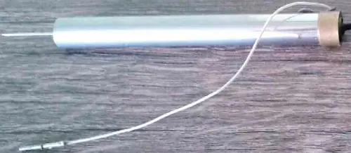

Внешний вид щупа
Рис. 6. Внешний вид щупа

Что касается фабричных устройств, нужно учитывать, что щуп и кабель являются "расходной" частью всего устройства ввиду их частых обрывов и поломок. Поэтому неправильная замена или неквалифицированный ремонт могут нарушить характеристики всего устройства.
