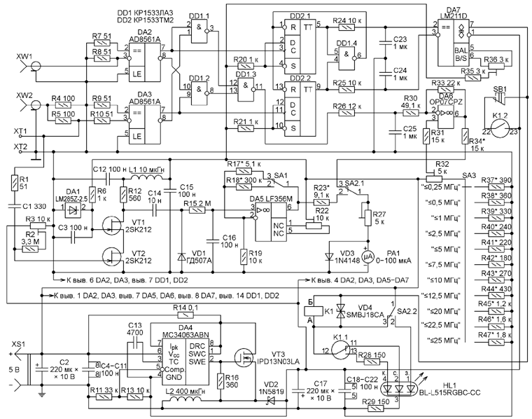

Схема приставки
Рис. 1. Схема приставки
Схема приставки изображена на рис. 1. Высокочастотный милливольтметр построен по схеме "усилитель переменного тока - детектор - усилитель постоянного тока". Его входное сопротивление - 3 МОм, входная ёмкость - 4 пФ. Пределы измерения 0-100 мВэфф и 0-1000 мВэфф выбирают переключателем SA1. Входной усилитель милливольтметра выполнен на транзисторах VT1 и VT2 по каскодной схеме. Напряжение +2,5 В на затворе транзистора VT1 стабилизировано интегральным источником образцового напряжения DA1. На затвор транзистора VT2 подано отрицательное напряжение смещения, устанавливаемое под-строечным резистором R3. Усиленное напряжение высокой частоты поступает через конденсатор C14 на детектор (диод VD1) и далее через ФНЧ R15C16 на усилитель постоянного тока на ОУ DA5. В режиме измерения напряжения переключателем SA2.1 к выходу этого ОУ подключён стрелочный микроамперметр PA1. Для защиты индикатора от перегрузок установлен диод VD3.
Поскольку детекторная характеристика диода при малых значениях приложенного к нему переменного напряжения нелинейна, нелинейной получается и шкала прибора. В рассматриваемом случае это не существенно, так как требуется лишь найти частоту, на которой показания милливольтметра минимальны. В результате нелинейности детектора и отношение сопротивлений резисторов обратной связи R17 и R18 далеко от отношения верхних границ соответствующих пределов измерения.
Основа фазометра - фазовый детектор на логическом узле "Исключающее ИЛИ" из элементов DD1.1-DD1.3. Входные импульсные последовательности для него формируют быстродействующие компараторы напряжения DA2 и DA3, служащие детекторами переходов входного напряжения через ноль.
Постоянную составляющую импульсного напряжения с выхода фазового детектора (выхода элемента DD1.3) выделяет интегрирующая цепь R26C25. Одну из слагаемых этой составляющей - не равное нулю напряжение низкого логического уровня на выходе элемента DD1.3 - компенсирует напряжение, поступающее на неинвертирующий вход ОУ DA6 с движка подстроечного резистора R32. С помощью переключателя SA3 эту поправку изменяют в зависимости от частоты измеряемого сигнала. В режиме измерения разности фаз микроамперметр PA1 подключён к выходу ОУ DA6.
Детектор знака разности фаз построен на основе фазо-частотного детектора, образованного D-триггерами DD2.1 и DD2.2 и логическим элементом DD1.4. Входные импульсные последовательности для него те же, что и для фазового детектора.
На выходе одного из триггеров при ненулевой разности фаз входных последовательностей будут следовать с частотой входных сигналов импульсы, коэффициент заполнения которых пропорционален разности фаз. В это время на выходе другого триггера импульсы будут очень короткими, длительностью, зависящей от быстродействия триггеров и логического элемента. При совпадении фаз такие короткие импульсы присутствуют на выходах обоих триггеров. Следовательно, постоянные составляющие сигналов на выходах триггеров, выделенные интегрирующими цепями R24C23 и R25C24 и поданные на входы компаратора напряжения DA7, будут существенно разными при несовпадении фаз и одинаковыми при их совпадении.
Компаратор, непрерывно сравнивая напряжения на своих входах, управляет реле K1. Если фаза сигнала на входе компаратора DA2 опережает фазу сигнала на входе компаратора DA3, контакты реле K1.1 включают красный кристалл светодиода HL1. Когда соотношение фаз этих сигналов обратное, вместо красного включён синий кристалл светодиода HL1. При измерении напряжения цепь питания реле K1 разорвана контактами переключателя SA2.2 и включён зелёный кристалл светодиода.
Неизбежную ошибку сравнения фаз необходимо скомпенсировать с помощью подстроечного резистора R36, доведя её до 1...2°. Во избежание неопределённости вблизи резонанса при первом же срабатывании компаратора реле K1 блокируют замкнувшиеся контакты K1.2. Цепь блокировки можно разорвать нажатием на кнопку SB1 или переводом приставки в режим милливольтметра. Ни ошибки сравнения компаратора DA7, ни самоблокировка реле K1 не отражаются на точности измерения разности фаз описанным выше фазометром.
Для получения необходимого для питания ОУ приставки напряжения -5 В использован инвертор полярности на основе ШИ-контроллера DA4 с внешним полевым транзистором VT3. Поскольку частота преобразования выбрана небольшой (3 кГц), применено простейшее управление затвором транзистора VT3.

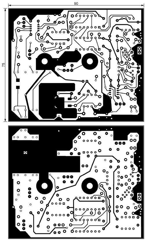

Приставка собрана в литом алюминиевом корпусе G0476 размерами 82,5x152,4x50,8 мм. Почти все её детали смонтированы на печатной плате размерами 90x75 мм, чертёж печатных проводников которой приведён на рис. 2, а схема расположения элементов на нёй - на рис. 3. Плату надевают на выводы микроамперметра PA1 и закрепляют на них гайками. Общий провод соединён с корпусом устройства.
Печатная плата приставки
Рис. 2. Печатная плата приставки

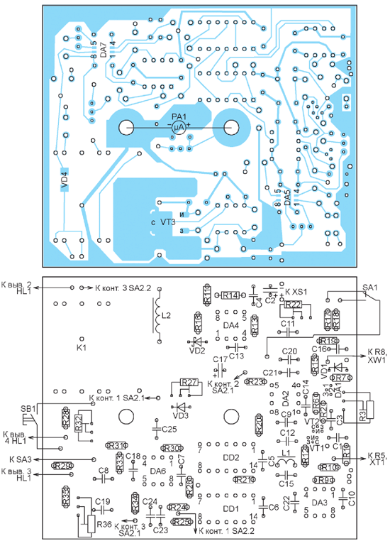

Схема расположения элементов на плате
Рис. 3. Схема расположения элементов на плате
Непосредственно на корпусе размещены разъёмы XS1, XW1 и XW2, зажимы XT1, XT2, зажим заземления, переключатели SA1-SA3, кнопка SB1 и светодиод HL1. Резисторы R4, R5 и R8 смонтированы на выводах разъёмов XW1 и XW2, а R37-R47 - на переключателе SA3.
Микроамперметр PA1 - М592 0- 100 мкА, переключатели SA1 - МТ-1, SA2 - МТ-3, SA3 - ПМ 11П1Н, кнопка SB1 - КМ1-1. Разъёмы XW1, XW2 - импортные приборные розетки BNC 50 Ом или отечественные СР-50-65ФВ. Зажимы XT1, XT2 - на основе импортного винтового зажимного блока для проводов сечением не более 1 мм2.
Реле K1 - РГК-14 исполнения Бг4.569.000-03. Дроссель L1 - AL0307. Дроссель L2 имеет тороидальный магнитопровод DT60-52 размерами 15,2x8,53x5,94 мм. На нём намотаны 85 витков провода ПЭТВ-0,2.
Постоянные резисторы - МЛТ или им подобные, за исключением R2 и R15 - КИМ-0,125 и резистора R14, изготовленного из подходящего высокоомного провода. Подстроечные резисторы R3, R22, r27, R32, R36 - 3266W мощностью 0,25 Вт. Все конденсаторы - импортные, C2 и C17 - оксидные, остальные - керамические.
