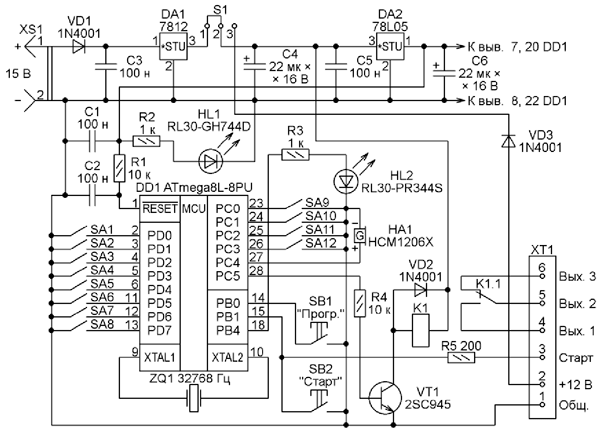

Схема таймера изображена на рис. 1. Его основа - микроконтроллер ATmega8L-8PU [1, 2]. Источник тактового сигнала - внутренний RC-генератор микроконтроллера частотой 1 МГц. Для повышения точности отсчёта интервалов времени применено тактирование внутреннего таймера-счётчика T/C2 микроконтроллера от встроенного генератора с внешним кварцевым резонатором ZQ1 частотой 32768 Гц. При включённом предварительном делителе частоты на 128 восьмиразрядный таймер T/C2 переполняется каждую секунду и генерирует запрос прерывания.
Схема таймера
Рис. 1. Схема таймера
Исполнительным устройством таймера служит реле K1, которым управляет сигнал с вывода PC5 микроконтроллера через ключ на транзисторе VT1.
Контакты реле выведены на зажимную колодку XT 1 и могут управлять внешними устройствами, в том числе питающимися от сети ~230 В.
Звуковые сигналы подаёт электромагнитный излучатель звука HA1 (со встроенным звуковым генератором), которым управляет сигнал с выхода PC4 микроконтроллера.
Напряжение питания +5 В подано на микроконтроллер с выхода интегрального стабилизатора DA2, на вход которого напряжение + 12 В поступает либо с гнез-даXS1 через интегральный стабилизатор DA1, либо от аккумуляторной батареи, подключённой к контактам 2 и 1 зажимной колодки XT1. Источник питания выбирают перестановкой перемычки S1.
Светодиод HL1 зелёного свечения сигнализирует о наличии питающего напряжения. По характеру свечения светодиода HL2 красного цвета видно, в каком состоянии находится таймер. Во время отсчёта выдержки программа включает светодиод HL2 на 1,5 с и выключает его на 0,25 с, во время отсчёта паузы - наоборот. По завершении рабочего цикла светодиод HL2 гаснет.
DIP-выключатели SA1-SA8 предназначены для задания длительности выдержки, длительности паузы и числа циклов выдержка-пауза. Такими же выключателями SA9-SA12 выбирают, согласно таблице, задаваемый параметр. В этой таблице указаны также адреса ячеек EEPROM микроконтроллера, хранящих соответствующие параметры.

Диоды VD1, VD3 защищают прибор от ошибочной полярности подключения источников питания, диод VD2 - защита от ЭДС самоиндукции, возникающей при коммутации обмотки реле.
Звуковая сигнализация таймера работает следующим образом. При удержании кнопки SB2 нажатой менее 2 с раздаётся короткий (0,1 с) звуковой сигнал, означающий, что отсчёт времени начался. Если используется ограниченный циклический режим, то сразу по завершении заданного числа циклов прозвучит сигнал длительностью 2 с. Если кнопку SB2 удерживать нажатой более 2 с, прозвучат пять сигналов длительностью 0,1 с, после чего таймер вернётся в исходное состояние.
Об успешной записи установленного параметра в EEPROM сигнализируют два звуковых сигнала длительностью по 0,1 с. Если произошла ошибка (например, ошибочно задана нулевая продолжительность выдержки, чего быть не должно), прозвучит сигнал длительностью 1 с. Услышав его, следует проверить положение DIP-выключателей SA1-SA8.

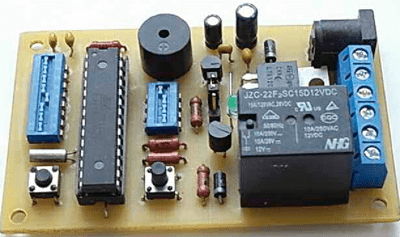

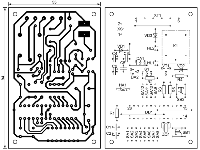

Таймер собран на плате из фольгированного стеклотекстолита толщиной 1,5 мм размерами 84x55 мм, чертёж которой показан на рис. 2. Транзистор 2SC945 можно заменить на КТ3102 с любым буквенным индексом или другой c аналогичными параметрами. Светодиоды можно использовать любые повышенной яркости, свечение которых хорошо заметно уже при токе 2...3 мА. Реле K1 - JZC-22F, но можно использовать и другое с катушкой на 12 В, подходящее по коммутируемому напряжению и току и по размерам.
Чертёж печатной платы таймера
Рис. 2. Чертёж печатной платы таймера
Плата в сборе
Рис. 3. Плата в сборе
