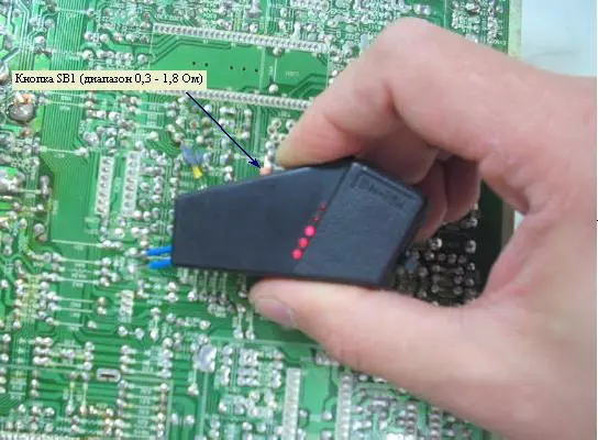

Рисунок печатной платы не приводится ввиду достаточной простоты устройства прибора и нежелательности привязки конструкции к конкретному типу корпуса. Щупы изготовлены из жесткой стальной или латунной проволоки диаметром 1 мм, концы слегка изогнуты и заострены. Расстояние между щупами – 4 мм, это позволяет, с учетом размеров контактных площадок на печатной плате, проверять конденсаторы с расстоянием между выводами от 2,5 до 7,5 мм. Кажущиеся неудобства, связанные с ориентацией положения прибора относительно выводов конденсаторов, проходят через несколько дней пользования им.
На фотографии показан внешний вид авторского варианта пробника. В качестве корпуса использован корпус дистанционного проводного выключателя от тифломагнитофона "Легенда П-405Т".
Фото пробника
При измерениях проверяемое изделие должно быть обесточено, конденсаторы, на которых могут сохраняться опасные напряжения, – разряжены. Щупы пробника нужно прижать к контактным площадкам платы, к которым припаян проверяемый конденсатор, и нажать на кнопку включения. Из-за переходных процессов кратковременно вспыхивают все светодиоды, после чего, по числу зажженных светодиодов можно оценить состояние конденсатора. Таким образом, время включения пробника для проверки одного конденсатора не превышает 1 с. Ориентировочно, для хороших конденсаторов емкостью от 22 мкФ и выше на рабочие напряжения до 100 В на 2-м диапазоне все светодиоды должны погаснуть. Конденсаторы меньшей емкости и на большее рабочее напряжение имеют более высокий ЭПС, поэтому могут светиться 1 – 3 светодиода.
Кнопка включения 1-го диапазона расположена рядом с кнопкой включения питания. При нажатии только кнопки включения питания контролируется ЭПС в диапазоне 1,2 – 7,5 Ом (в подавляющем большинстве случаев достаточно), при нажатии обеих кнопок – в диапазоне 0,3 – 1,8 Ом (конденсаторы в ответственных узлах и относительно большой емкости). Как показала практика, это намного удобнее, чем использовать переключатель пределов с фиксированным положением.
Работа с пробником
