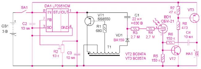

Рис. 4. Схема индикатора радиоактивности
В результате получился индикатор радиоактивности, схема которого показана на рис. 4. Вновь введённые элементы (их нумерация продолжена) и изменённые номиналы элементов выделены цветом. На микросхеме DA1 (LP2951CM [3]) собран стабилизатор напряжения. Применённая микросхема отличается экономичностью и малым минимальным падением напряжения между входом и выходом (low dropout voltage). Резистором R2 устанавливают его выходное напряжение, а значит, и выходное напряжение преобразователя.
Напряжение 400 В поступает через резисторы R3 и R4 на счётчик BD1. При попадании в него ионизирующей частицы или излучения с достаточной энергией происходит ионизация газа в межэлектродном пространстве и возникает импульс электрического тока. Этот импульс открывает транзистор VT2, за ним открывается транзистор VT3 и запускается одновибратор, собранный на этих транзисторах. За счёт положительной обратной связи через цепь R6C4 транзисторы поддерживаются в открытом состоянии примерно 1 с. В течение этого времени питающее напряжение поступает на акустический излучатель НА1 со встроенным генератором и появляется звуковой сигнал. Так осуществляется регистрация ионизирующей частицы. Число сигналов зависит от уровня радиации. В течение одной минуты может быть несколько сигналов, которые распределены неравномерно во времени.

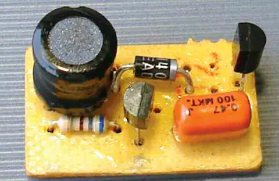

Рис. 5. Чертёж печатной платы устройства и размещение элементов на ней
Рис. 6. Внешний вид смонтированной платы
Большинство новых элементов - для поверхностного монтажа, они размещены на печатной плате из фольгированного с одной стороны стеклотекстолита, её чертёж показан на рис. 5. Применены постоянные резисторы типоразмера 0805, подстроеч-ный - серии PVZ3A, конденсаторы - керамические типоразмера 1206. Внешний вид смонтированной платы показан на рис. 6. Резисторы R3, R4 - МЛТ, С2-23, они помещены в ПВХ-труб-ку и установлены вне платы. Акустический излучатель - со встроенным генератором HPM14AX или аналогич-ный, работоспособный при напряжении 3 В. Выключатель - любой малогабаритный движковый, если у него корпус металлический, его следует соединить с общим проводом.

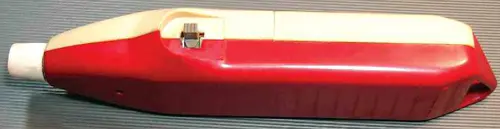

Размещение узлов в корпусе устройства показано на рис. 7. Все элементы закреплены с помощью термоклея. Счётчик Гейгера-Мюллера приклеен на место крепления разрядника зажигалки. Внешний вид устройства показан на рис. 8.
