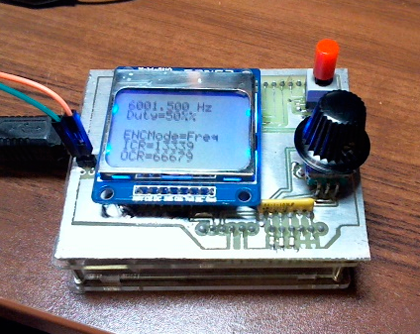

Схема собирается даже на простой макетной плате. Понадобятся:
1.Энкодер (как альтернатива – 3 отдельные кнопки);
2.Микросхема на базе atmega328 (это может быть Arduino UNO, Nano или MiniPro);
3.Макетная плата;
4.Отдельная кнопка (или второй энкодер);
5.Дисплей от Nokia 5110 (совместимый с макетными платами, такие имеются в продаже);
6.Программатор для прошивки Arduino;
7.Конденсаторы (по количеству пинов энкодеров) - 0,01..0,1uf.
Конечный вид устройства может быть таким (как один из вариантов).
Внешний вид устройства
Рис. Внешний вид устройства
Такой генератор поддерживает возможность регулировки скважности (отдельный энкодер может быть заменен на кнопку переключения режима регулировки для энкодера, отвечающего за настройку частоты).
Скретч-файл можно найти во вложениях. Там же макет печатной платы (dip).
Устройство формирует на выходе меандр в диапазоне 1 – 8000000 Гц.
Кнопки энкодера отвечают за точную настройку частоты, нажатие – переключение настраиваемого разряда.
