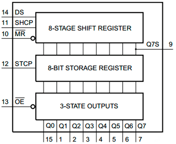

Принципиальная схема регистра выглядит следующим образом.
Рис. 1. Принципиальная схема регистра
(сверху 8-битный регистр сдвига, в середине регистр хранения, ниже – выходной регистр)

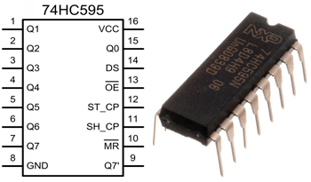

Микросхема 74HC595
Рис. 2. Микросхема 74HC595
Данные подаются на вход DS. Снимаются с выводов Q0-Q7.
GRD – "земля", VCC – питание +5 В (не более 6 В).
SH_CP – контакт для подачи тактовых сигналов (должны быть синхронизированы с битами данных).
MR – позволяет сбросить (обнулить) регистр.
ST_CP – "защелка" введенных данных.
OE – отвечает за переключение между Z-состоянием и рабочим режимом.
Через контакт Q7’ можно соединять последовательно между собой несколько микросхем 74HC595.

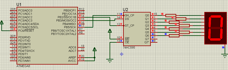

Самый простой пример (можно даже собрать в программе Proteus) соединения 74HC595 с индикатором ниже.
Схема соединения 74HC595 с индикатором
Рис. 5. Схема соединения 74HC595 с индикатором
Управлять логикой работы индикатора будет следующий листинг:
#include <inttypes.h>
#include <avr/io.h>
#include <avr/interrupt.h>
#include <avr/sleep.h>
#include <util/delay.h>
#define CLK PB5 // часы
#define DS PB3 // данные
#define E PB2 // ввод
#define PORT PORTB
#define DDR DDRB
void SPI_MasterTransmit(uint8_t Data);
int main()
//установка формата SPI
DDR|=(1<<CLK)|(1<<DS)|(1<<E); // вывод
SPCR=(1<<SPE)|(1<<MSTR)|(1<<SPR0); // включение SPI, режим MASTER, делитель частоты 1/16
while (1)
char i;
for(i=0;i<10;i++)
PORT &= ~(1<<E);
SPI_MasterTransmit(i);
PORT|=(1<<E);
_delay_ms(1000);
return 0;
void SPI_MasterTransmit(uint8_t Data) {
static const uint8_t seg[10]={0x3f,0x06,0x5b,0x4f,0x66,0x6d,0x7d,0x07,0x7f,0x6f};
SPDR=(Data < 10)? seg[Data] : Data;
while(!(SPSR & (1<<SPIF)));
На выходе вы получите циклично изменяющиеся цифры от нуля до девяти через определенный интервал времени.
Логику можно переработать под себя, но здесь важно понять, как именно управляются светодиоды в панели. Смысл заключается в том, что для того, чтобы зажечь требуемые плашки, нужно отправить правильную комбинацию управляющих нулей и единиц на входы индикатора.

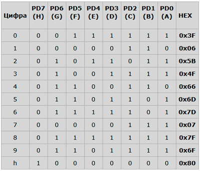

Возможно так будет нагляднее (в двоичном коде на контактах светодиодного индикатора).
Обозначения А-H – это светодиоды на панели (смотри обозначения ниже).
Светодиоды на панели
Рис. 6. Светодиоды на панели
То есть, чтобы индикатор показал нам цифру 1, нужно отправить код (00000110 или в шестнадцатеричном формате 0x06), тогда загорятся светодиоды c и b. Обратите внимание, здесь массив данных для отображения никак не соотносится с реальными числами, то есть 0x06 – это 6 в десятеричной системе счисления, а светодиоды отобразят 1.
