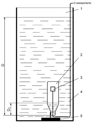

Эскиз расположения датчика 3 в накопительном баке 1 представлен на рис. 1. Для защиты от влаги датчик помещён в частично заполненную воздухом пластиковую бутылку 2, удерживаемую грузом 5 вблизи дна бака.

Примечание. При таком расположении датчик измеряет давление воздуха в бутылке, которое меньше гидростатического давления на уровне горлышка бутылки на высоту водяного столба D1 в ней. Вследствие сжимаемости воздуха эта высота меняется при изменении количества жидкости в баке и, кроме того, зависит от температуры, что вносит ошибку в результат измерения.

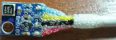

Учтите, что утечка воздуха из бутылки, в том числе через зазоры между проводами соединительного кабеля 4 и его внешней изоляционной оболочкой, а также между медными жилами этих проводов и их собственной изоляцией, должна быть исключена. Для этого все места возможных утечек должны быть залиты герметиком или водостойким клеем. Также рекомендуется покрыть герметиком все элементы на плате модуля датчика давления, кроме отверстия для доступа воздуха к самому датчику (рис. 2).

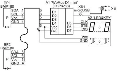

Измерительный блок и блок индикации выполнены по одной и той же схеме, изображённой на рис. 3, однако в блоке индикации датчики давления BK1 и BK2 отсутствуют. Питают оба блока напряжением 5 В от стандартных зарядных устройств, предназначенных для сотовых телефонов.

Чтобы упростить процесс создания управляющей программы, её разработка велась с помощью среды Arduino IDE и использовались её стандартные, несколько доработанные библиотеки для работы со всеми модулями. За счёт этого программа получилась простой и компактной. При необходимости в неё можно самостоятельно внести изменения. Для работы с модулем WeMos D1 среду необходимо настроить так, как описано в статье [2].
Программы для измерительного и индикаторного блоков одинаковы. Блоки связаны между собой по каналу Wi-Fi. Измерительный блок создаёт точку доступа с SSID "ESP_LEVEL" и паролем доступа 00000000000 (11 нулей), индикаторный блок дистанционно подключается к ней как клиент. Передача происходит широковещательно в направлении от измерительного к индикаторному блоку по протоколу UDP (порт 8000).
К этой сети может подключиться и компьютер или мобильное устройство. Через браузер (порт 80) или через Telnet (порт 23) по адресу 192.168.4.1 они могут получить все результаты измерений. Можно подключить измерительный блок и к компьютеру кабелем USB-microUSB и получить ту же информацию через виртуальный СОМ-порт в терминальном режиме на скорости 115200 бит/с.

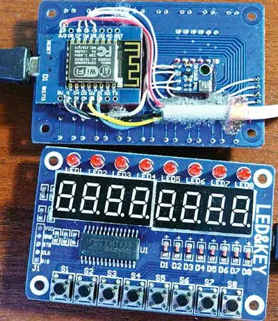

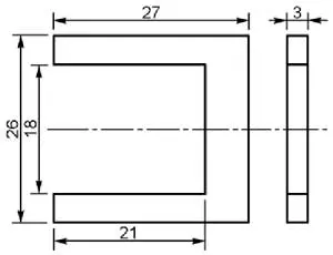

Конструктивно блоки состоят из наклеенных одна на другую плат образующих их модулей, соединённых отрезками провода МГТФ 0,07 (рис. 4). Так как платы модулей WeMos D1 имеют двухсторонний монтаж, для их крепления применены изготовленные по чертежу рис. 5 дополнительные прокладки из изоляционного материала, вклеиваемые между платами.

При окончательной сборке пакет из плат устанавливают в индивидуальный корпус либо на щит управления. Погружной датчик BP2 соединяют с измерительным блоком отрезком кабеля КСПВ 4x0,5 длиной не более 5 м.
