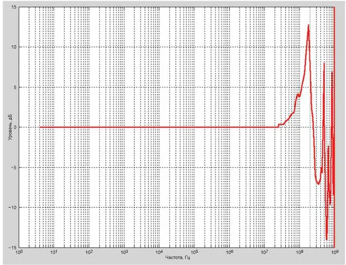

Пробник позволяет индицировать наличие высокочастотного напряжения с частотой 80...1000 МГц. АЧХ вольтметра с этим пробником показана на рис. 1, где уровень 0 дБ соответствует 1 Вэфф.
АЧХ вольтметра с пробником
Рис. 1. АЧХ вольтметра с пробником

Измеряемое синусоидальное переменное напряжение, Вэфф...............0,1...300
Частота измеряемого переменного напряжения, Гц......................4...80·106
Основная погрешность, %, от верхнего предела измерения в диапазоне частот:
4Гц...1 МГц .................±1
1 МГц...35 МГц...............±4
35 МГц...50 МГц ............±10
50 МГц...70 МГц ............±20
70 МГц...80 МГц ............±30

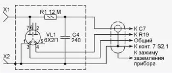

Принципиальная схема пробника изображена на рис. 2, а схемы ВЧ- и НЧ-колпачков для него - соответственно на рис. 3 и рис. 4. Нумерация резисторов и конденсаторов соответствует принципиальной схеме вольтметра В7-26 [3]. Позиционный номер конденсатора С5 НЧ-колпачка унаследован от имеющего такую же ёмкость конденсатора С5 вольтметра, который необходимо отключить. Конденсатор С3 ВЧ-колпачка унаследовал свой позиционный номер конденсатора С3 штатного пробника, который теперь не используется.

X1 - гнездо приборное Г1,6. Зажим X2 - "крокодил" AG-103-A. X4 и X6 - штекеры Ш1,6 без наружных изолирующих частей. Резистор R1 и конденсатор C4 аналогичны установленным в старом пробнике согласно схеме [3]. Конденсатор С3 - К15-5, конденсатор С5 - импортный или К73-17 на напряжение не менее 450 В.

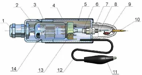

Пробник собран в металлическом корпусе, служащем его экраном и состоящем из двух частей (2 и 5 на рис. 5). Внутри корпуса размещены лампа VL1 (14), резистор R1, конденсатор C4 и гнездо X1 (6). Корпус электрически соединён с выводом 1 лампы 6Х2П, а также с металлической окантовкой ламповой панели ПЛ7-3к (13). Зажим "крокодил" X2 (11) соединён с выводом 1 ламповой панели изолированным гибким многожильным проводом сечением по меди 4 мм2 и длиной не более 130 мм. Общий экран кабеля, соединяющего пробник с прибором,следует соединить с зажимом защитного заземления последнего, но он не должен соединяться с экраном пробника. Части корпуса зафиксированы упругими защёлками (3), на место стыка сверху надета термоусаживаемая трубка (4). В задней части корпуса расположен ввод кабеля (1) - пластмассовый серии MGA с наружной резьбой М12 или металлический с наружной резьбой 1 /2"-20 UNF.
Электрические соединения внутри пробника выполнены отрезками провода МГТФ, проходящими между стенкой корпуса и баллоном лампы, температура поверхности которого не превышает 50 оС (лампа работает при минимальном напряжении накала 5,7 В). При температуре окружающей среды 30 оС температура поверхности пробника после двухчасового прогрева не превышает 45 оС.
На рис. 5 пробник показан с установленным на нём ВЧ-колпачком, состоящим из пластикового корпуса (7), латунного щупа X4 (10), штыря X3 (8) и конденсатора С3 (9). После монтажа деталей вся полость корпуса (7) заполнена эпоксидным компаундом.

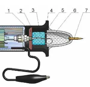

На рис. 6 показан фрагмент пробника с пристыкованным к нему НЧ-колпачком, состоящим из пластмассового корпуса (6), латунного щупаX6 (7), штыря X5 (2), пластмассовой втулки (4) с защитным буртиком, текстолитовой шайбы (1) и конденсатора С5 (3). Вся полость корпуса (6) после монтажа деталей до краёв заполнена эпоксидным компаундом. Сразу после его затвердевания пластиковая втулка (4) установлена буртиком вверх и тоже заполнена эпоксидным компаундом. Позиция 5 - отвердевший компаунд в месте стыка корпуса 6 с втулкой 4.
