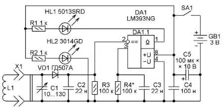

Высокая чувствительность индикатора достигнута применением в нём компаратора напряжения LM393, интервал допустимого напряжения на входах которого начинается с потенциала отрицательного полюса источника питания. Чувствительность изготовленного прибора сравнивалась с чувствительностью резонансного волномера [ 1 ] путём подачи на них сигнала высокочастотного генератора с калиброванным выходом. Чувствительность волномера в полосе частот 0,1 ...100 МГц оказалась равной 300...900 мВ, а рассматриваемого прибора - 5...10 мВ в полосе частот 0,4...100 МГц.
Схема прибора изображена на рис. 1. Его входной контур образован конденсатором переменной ёмкости С1 (с воздушным диэлектриком) ёмкостью 10...130 пФ и одной из пяти сменных катушек L1, предназначенных для работы в следующих диапазонах: I - 0,4...1,2 МГц, II - 1,2...3,5 МГц, III - 3,5...10 МГц, IV - 10...30 МГц и V - 30...100 МГц. Сигнал с контура, выпрямленный германиевым диодом VD1 ГД507А, поступает на инвертирующий вход компаратора DA1.1. К выходу компаратора с открытым коллектором подключён через ограничительный резистор R1 светодиод красного свечения HL1. Светодиод зелёного свечения HL2 - индикатор включения питания.
Схема прибора
Рис. 1. Схема прибора
Сопротивления резисторов R3 и R4 не должны значительно различаться. При этом условии порог срабатывания прибора остаётся практически неизменным при напряжении питания в пределах 2,5...5 В. Изменяя в небольших пределах сопротивление резистора R4, порог срабатывания можно регулировать. При этом важно, чтобы в отсутствие входного сигнала светодиод HL1 оставался погашенным.

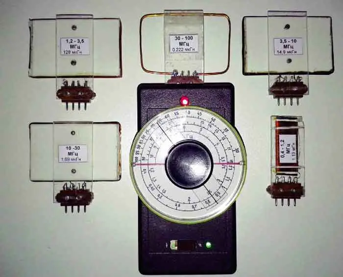

Сменные катушки диапазонов II-IV (рис. 2) выполнены в виде прямоугольных рамочных антенн на каркасах из органического стекла размерами 45x70 мм. Катушка диапазона I (там же) намотана виток к витку на стержне из феррита с магнитной проницаемостью 600 размерами 16x4x46 мм. Намоточные данные сменных катушек приведены в таблице. Все они намотаны проводом ПЭВ-2 разного диаметра и подключаются к прибору с помощью четырёхконтактных разъёмов.
Рис. 2. Сменные катушки диапазонов II-IV

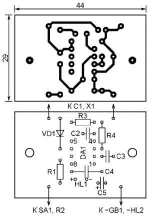

Чертёж печатной платы индикатора показан на рис. 3. Батарея GB1 из двух гальванических элементов типоразмера AA, выключатель SA1, а также светодиод HL2 с резистором R2 находятся вне платы.
Рис. 3. Чертёж печатной платы индикатора
Плата рассчитана на установку резисторов МЛТ-0,125, конденсаторы С2-С4 - керамические, например, К10-17 или КМ6. Оксидный конденсатор C5 - импортный. Переменный конденсатор С1 желательно применить прямочастотный, чтобы шкала настройки получилась линейной по частоте.
