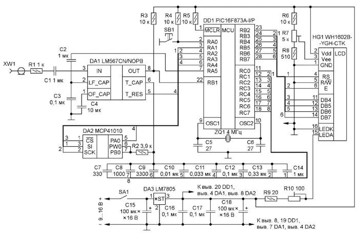

Предлагаемый частотомер, собранный на микроконтроллере PIC16Т873А и двухстрочном 16-символьном ЖКИ, может производить последовательные измерения до восьми частот в составе сложного сигнала.
Схема частотомера приведена на рис. 1.
Схема частотомера
Рис. 1. Схема частотомера

Основа прибора - микроконтроллер (МК) DD1 (PIC16F873A), он тактируется импульсами, вырабатываемыми кварцевым генератором на элементах ZQ1 (HC49S), C5 и C6. Описание семейства МК PIC16F873А и программных средств для их программирования приведено в [1]. Стабилизатор питания +5 В собран на микросхеме DA3 (LM7805). Описание микросхемы стабилизатора приведено в [2]. Конденсаторы C15-C18 - блокировочные по цепи питания. На ЖКИ HG1 (WH1602B-YGH-CTK) собрано устройство индикации. Описание ЖКИ WH1602B-YGH-CIK приведено в [3]. Резистором R10 регулируют яркость подсветки ЖКИ. Резистором R7 регулируют контрастность ЖКИ. Резисторы R4, R5 поддерживают высокий уровень на входах МК. Кнопка SB1 подключена к порту RA0 МК и используется для управления прибором. Резистор R2 и микросхема DA2 (MCP41010) образуют электронный переменный резистор, который управляет частотой внутреннего генератора тон-декодера. Описание электронного переменного резистора MCP41010 приведено в [4]. На резисторах R1, R3, конденсаторах С1-С4 и микросхеме DA1 (LM567) собран тон-декодер. Описание тон-декодера общего назначения LM567 приведено в [5]. Конденсатор С4 определяет время задержки сигнала на выходе OUT тон-декодера. Конденсаторы С2 и С3 определяют полосу захвата ФАПЧ тон-декодера. Она имеет разное значение на поддиапазонах. На первых пяти поддиапазонах микроконтроллер подключает конденсатор С2 к выводу LF_CAP, и полоса захвата имеет меньшее значение, чем на поддиапазонах с шестого по восьмой.
Принцип измерения частоты основан на сравнении частоты входного сигнала и частоты тон-декодера, собранного на микросхеме DA1. Она содержит I- и Q-детекторы, управляемые генератором, который управляется напряжением и определяет центральную частоту декодера. Когда частота входного сигнала совпадает с полосой пропускания центральной частоты, на выходе микросхемы присутствует низкий уровень. Выход представляет собой транзистор с открытым коллектором, для которого требуется внешний нагрузочный резистор, используемый для регулирования выходного тока. Центральную частоту устанавливают внешним узлом синхронизации, состоящим из конденсатора и резистора. Полосу пропускания и задержку выходного сигнала устанавливают внешними конденсаторами. Чтобы исключить нежелательные сигналы, которые могут вызвать срабатывание выходного каскада, в модуле есть фильтр пост-детектирования. Этот фильтр состоит из внутреннего резистора сопротивлением 4,7 кОм и внешнего конденсатора. Хотя обычно ёмкость внешнего конденсатора не критична, её рекомендуют выбирать как минимум в два раза больше ёмкости конденсатора петлевого фильтра. Если ёмкость конденсатора выходного фильтра слишком велика, время включения и выключения выходного каскада будет иметь задержку, пока напряжение на этом конденсаторе достигает порогового уровня. Контур фазовой автоподстройки частоты (ФАПЧ), включённый в LM567, имеет вывод для подключения конденсатора фильтра контура низких частот. Выбор конденсатора для фильтра зависит от желаемой полосы пропускания. Выбор полосы пропускания устройства различается в зависимости от уровня входного напряжения.

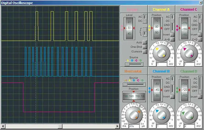

Микросхема DA2 - электронный переменный резистор, управляется по SPI-интерфейсу. На вход SCK (выв. 2) подают синхроимпульсы, формируемые МК DD1 на линии порта RA2 (выв. 4). На вход SI (выв. 3) поступают данные, вырабатываемые МК на линии порта RA1 (выв. 3). На вход CS (выв. 1) подают инверсный сигнал разрешения с линии порта RA3 (выв. 5) МК. Данные представляют собой два байта: первый определяется как адрес микросхемы, второй - данные.
Осциллограммы на SPI-интерфейсе приведены на рис. 2. Жёлтым цветом показаны синхроимпульсы с линии порта RA2, синим цветом - данные с линии порта RA1 и красным цветом - сигнал разрешения с линии порта RA3.
Рис. 2. Осциллограммы на SPI-интерфейсе

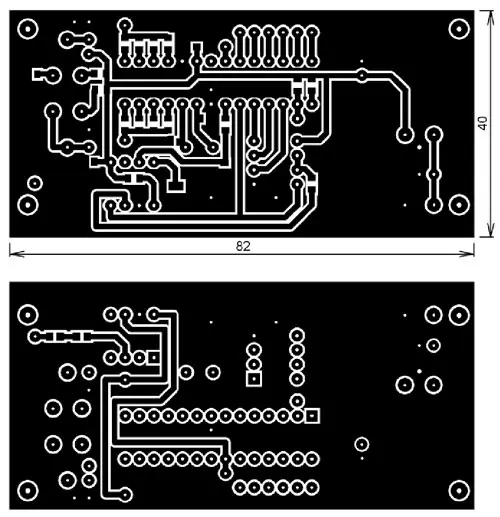

Чертёж платы частотомера
Рис. 8. Чертёж платы частотомера

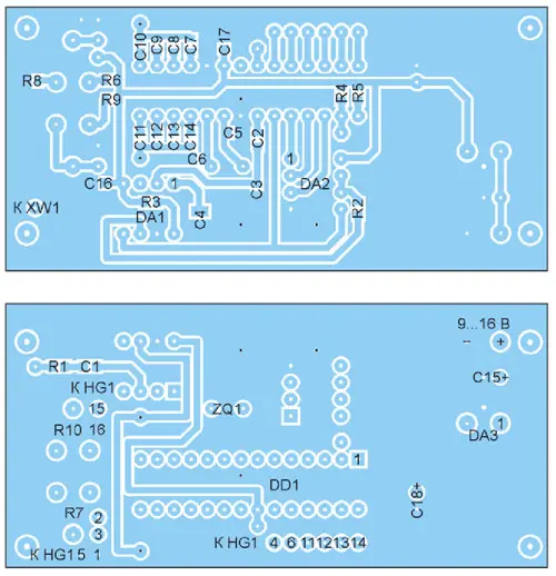

Расположение элементов на плате частотомера
Рис. 9. Расположение элементов на плате частотомера
Частотомер собран на плате из фольгированного с двух сторон стеклотекстолита толщиной 1 мм. Чертёж платы показан на рис. 8, а расположение элементов - на рис. 9. В отверстия, отмеченные чёрными точками, вставляют отрезки лужёного провода и пропаивают с обеих сторон платы. Кроме того, выводы некоторых деталей также пропаивают с обеих сторон платы. В приборе применены постоянные резисторы и неполярные конденсаторы для поверхностного монтажа типоразмера 0805. Обратите внимание, что на одной стороне платы установлены резисторы R1, R7, R10, конденсаторы С1, С15, С18, кварцевый резонатор ZQ1, МК DD1 и стабилизатор DA3. Остальные детали расположены на противоположной стороне платы.
ВЧ-разъём XW1 (24 BNC-50-2-20/133 NE) соединён с платой 50-омным экранированным кабелем. Центральную жилу кабеля припаивают к контактной площадке на плате, оплётку - к фольге общего провода. Гнездо питания и выключатель соединены с платой проводом МГТФ-0,5.
Блокировочные конденсаторы по цепи питания устанавливают как можно ближе к выводам питания микросхем. МК установлен в переходную панель.
