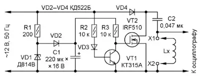

Схемная реализация прибора показана на рис. 1. Принцип действия прибора основан на ударном возбуждении колебательного контура, образованного измеряемой индуктивностью Lх и конденсатором С2 так же, как в индикаторе КЗ-витков, описанном в статье К. Мороза "Индикатор КЗ-витков в катушках с ферромагнитными магнитопроводами". Уровень напряжения, возникающий на элементах контура (индуктивность, ёмкость), достаточен для наблюдения (2...10 В) на экране осциллографа, а частота повторения (50 Гц) делает картину осциллограммы устойчивой. При межвитковом замыкании в индуктивности уровень напряжения на ней в разы меньше по сравнению со случаем отсутствия замыкания. Иногда даже становится невозможно наблюдать осциллограмму. Кроме того, если в контуре нет короткозамкнутых витков, в нём возникают затухающие колебания, а в случае наличия короткозамкнутых витков переходный процесс носит, как правило, апериодический характер.
Минимальная измеряемая индуктивность приблизительно равна 75 мкГн.
Работает устройство так. Когда на верхнем по схеме проводе присутствует положительная полуволна питающего напряжения, то через диод VD4 и измеряемую индуктивность Lх конденсатор С2 заряжается до амплитудного значения питающего напряжения. На стабилитроне VD1 появляется напряжение около 10 В. Через диод VD2 заряжается конденсатор С1, от которого питается затвор транзистора VT1. Поскольку действует положительная полуволна напряжения питания, тран-зистор VT1 открыт, а транзистор VT2 закрыт.
Если на верхнем по схеме проводе присутствует отрицательная полуволна питающего напряжения, на стабилитроне VD1 будет напряжение около 0,7 В. Но конденсатор С1 не разряжается - диод VD2 препятствует этому. Поскольку действует отрицательная полуволна, то транзистор VT1 закрывается, а транзистор VT2 открывается. Конденсатор С2 разряжается через индуктивность Lх и открытый транзистор VT2. Внутреннее сопротивление отрытого канала транзистора мало и не вносит сильного затухания в контур LхС2. На экране осциллографа будет наблюдаться соответствующее изображение, по которому можно сделать вывод о наличии или отсутствии короткозамкнутых витков в катушке. При отсутствии короткозамкнутых витков в контуре возникают гармонические колебания (рис. 2). В противном случае колебания будут малы или отсутствовать. В случае проверки обмоток трансформаторов с большим коэффициентом трансформации пробник следует подключать к обмотке с наибольшим числом витков, поскольку, проверяя обмотку с меньшим числом витков, труднее обнаружить короткое замыкание в более высокоомной обмотке (с большим числом витков).

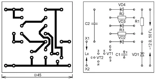

 Чертеж печатной платы индикатора и схема размещеня элементов на ней
Рис. 3. Чертеж печатной платы индикатора и схема размещеня элементов на ней
Индикатор собран на печатной плате из фольгированного с одной стороны стеклотекстолита толщиной 1,5 мм. Её чертёж и расположение элементов показаны на рис. 3. В устройстве можно применить резисторы МЛТ, С2-33 или импортные аналоги соответствующей мощности, конденсатор С1 - К50-35 или импортный, С2 - плёночный серии К73 или импортный. Стабилитрон Д814В можно заменить любым маломощным с напряжением стабилизации около 10 В, диоды КД522Б (VD2-VD4) заменимы любыми импульсными или выпрямительными малой мощности. Вместо транзистора КТ315А можно применить любой маломощный соответствующей структуры.

    Собрал на макетке данную конструкцию. Вместо irf510 использовал a09n03(n-mosfet). Полная ерунда получилась: на выходе без подключенной катушки есть импульсы 1 вольт, по форме напоминающие верхнюю полу-волну синуса, с катушкой, любой индуктивности импульсы исчезают. На С1 всего 2,5в , то есть, стабилитрон даже не близко к напряжению стабилизации.Почти всё электричество слабенького транса в положительной полу-волне (это благо, иначе был бы пых) утекает на землю через диод VD4 и mosfet. VT2 греется, трансформатор (китай) тоже.Нарисовал схему в симуляторе easyeda.com, что-то начинает работать только с P-mosfet, с N-mosfet вылетает с ошибкой. P-mosfet, проверить в железе, не имею.
