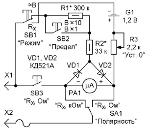

В статье А. Ладыки "Малогабаритный вольтомметр", опубликованной в журнале "Радио" № 8 за 2003 г. на с. 54, 55, был предложен простой самодельный измерительный прибор на основе стрелочного индикатора уровня записи. Его схема приведена на рис. 1.
Схема малогабаритного вольтомметра
Рис. 1. Схема малогабаритного вольтомметра

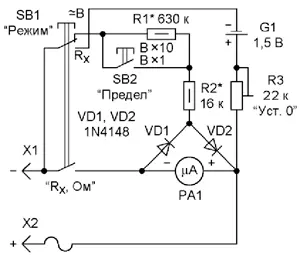

Я сделал несколько таких приборов для родственников и знакомых, но с небольшой доработкой. Доработка заключалась в уменьшении числа переключателей и соответственно в некотором незначительном уменьшении функциональных возможностей прибора. Схема этого варианта малогабаритного вольтомметра показана на рис. 2.
Вариант схемы малогабаритного вольтомметра
Рис. 2. Вариант схемы малогабаритного вольтомметра
Не секрет, что наиболее часто приходится измерять напряжение и гораздо реже - сопротивление. Если режим измерения сопротивления ограничивается только, например, проверкой целостности ламп накаливания на напряжение 230 В или прозвонкой проводов, то режим измерения сопротивления на пределе килоом вообще не нужен. В таком случае можно уменьшить число переключателей до двух, используя один из переключателей с двумя группами контактов. В моём случае при использовании стрелочного индикатора М68501 измеряемое сопротивление на отметке шкалы "-20" равно 13,5 Ом, на отметке "0" - 1200 Ом, на отметке "+2" - 3550 Ом. Установка "нуля" производилась на отметке шкалы "+3". Так что интервал измерения сопротивления для походного малогабаритного прибора вполне достойный и в дополнительном расширении явно не нуждается.
Измерять постоянное напряжение этим доработанным прибором можно, только соблюдая полярность подключения щупов к измеряемой цепи. Полярность соблюдаем, используя выходные разноцветные провода, в моём случае зелёный провод (чёрный щуп) - минус, красный (красный щуп) - плюс.
Приблизительные сопротивления добавочных резисторов R1 и R2 предварительно рассчитывают по формуле
Rдоб = (Uп / Iп ) - Rи,
где Uп - наибольший требуемый предел измерения прибора, В; Iп - предельный ток стрелочного индикатора, А; Rи - сопротивление рамки стрелочного индикатора, Ом.
В моём случае при использовании стрелочного индикатора М68501 окончательные сопротивления резисторов R1 и R2 равны 630 кОм и 16 кОм соответственно. При таких номиналах резисторов R1 и R2 пределы измерений - 220 В и 5 В. Для увеличения предела измерений по малому постоянному напряжению, чтобы не разбирать и не переделывать прибор, следует изготовить или использовать готовую планку с контактами, к которым следует припаять составные подобранные добавочные резисторы (30...90 кОм) и провода с зажимами "крокодил". При необходимости измерения других напряжений, например 9.24 В, планку необходимо подключать последовательно с минусовым проводом прибора. Неплохо на этой планке указать дополнительную градуировку шкалы. В случае отсутствия планки с дополнительными добавочными резисторами постоянное напряжение свыше 10 В можно измерить и на пределе 220 В. Однако при большом расстоянии между делениями шкалы в левой её части погрешность измерения в интервале 10...40 В может быть неприемлемо большой. Следует отметить, что при неправильной полярности подключённого источника постоянного напряжения доработанный прибор ничего не показывает.

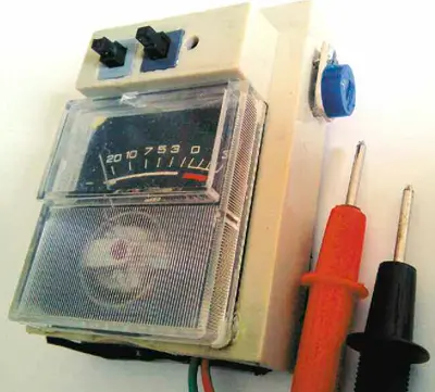

Резистор установки нуля R3 в данном варианте прибора поставлен под-строечный, сопротивлением 22 кОм. Хотя, наверное, хватило бы и 10 кОм - запас большой. Выводы резистора R3 вставлены в отверстия диаметром 1 мм в корпусе, подогреты паяльником, вплавлены в корпус и выведены внутрь корпуса. Подстроечный резистор R3 подбирался таким, чтобы его ручку можно было легко повернуть пальцами руки, а не использовать отвёртку. Для максимального сдвига измерения сопротивлений в сторону малых значений стрелку отсчёта "нуля" желательно установить на крайнее правое деление шкалы индикатора (+3).
Прибор в сборе
Рис. 3. Прибор в сборе
В качестве корпуса прибора использован корпус от настенной телефонной розетки (рис. 3). Резисторы R1 и R2, диоды VD1 и VD2 расположены на торце корпуса индикатора и соединяются с кнопками SB1, SB2, подстроечным резистором R3 и элементом питания G1 тонкими многожильными проводами длиной 10...12 см.
Кнопки SB1 и SB2 - нефиксируемые (ссамовозвратом), причём кнопка SB1 - с двумя группами контактов. Кнопка SB2 может быть аналогичной, также на её месте можно использовать простую тактовую кнопку на замыкание, установленную на корпусе прибора, выводы которой вплавлены в корпус. В моём случае для удобства переключения интервала измерения напряжения кнопка SB2 размещена в левой части корпуса. Крепёж кнопок может быть таким. В подходящем удобном месте корпуса прибора сверлят отверстия диаметром чуть меньше размера корпуса кнопки и надфилем доводят до нужного размера. Желательно, чтобы корпус кнопки входил в отверстие с небольшим трением. После окончательной проверки работоспособности кнопки фиксируют изнутри корпуса клеем. Например, можно использовать "Спецклей 88-НТ" на резиновой основе. Следует отметить, что соединительные провода надо подпаять к кнопкам заранее, до их установки в отверстия в корпусе прибора.

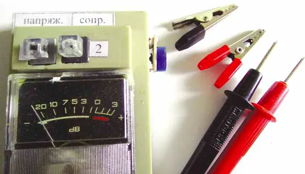

Выходные провода длиной 55 см снабжены разноцветными щупами и съёмными зажимами "крокодил" (рис. 4).
Выходные провода с разноцветными щупами и съёмные зажимы крокодил
Рис. 4. Выходные провода с разноцветными щупами и съёмные зажимы "крокодил"
После проверки работоспособности прибора и крепления корпуса центральным винтом по четырём углам индикатора и на прилегающей поверхности телефонной розетки наносятся по четыре капли клея "Спецклей 88-НТ" на резиновой основе. После двухтрёх минут подсыхания клея индикатор с корпусом зажимают через толстый картон в тисках на двенадцать часов. При необходимости демонтажаиндикатораследует пройти по периметру склейки острым скальпелем и разъединить корпус и индикатор.
Корпус индикатора во избежание случайной порчи не вскрывался, и шкала не переделывалась. На нижнюю часть корпуса прибора наклеена распечатанная на принтере таблица пересчёта значений шкалы и защищена прозрачной липкой лентой. На корпус также с помощью липкой ленты приклеены пояснительные надписи.
