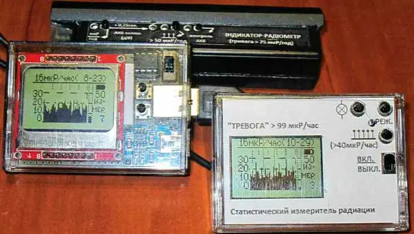

Были созданы два прибора, показанные на фотоснимке рис. 1. Тот, что расположен на снимке слева, работает совместно с ранее разработанным автором измерителем-индикатором радиации [2], который виден на заднем плане. Второй прибор способен работать самостоятельно, поскольку содержит миниатюрный счётчик Гейгера-Мюллера СБМ-21 [3] и все элементы, необходимые для работы этого счётчика.
Приборы, измеряющие уровень радиации
Рис. 1. Приборы, измеряющие уровень радиации

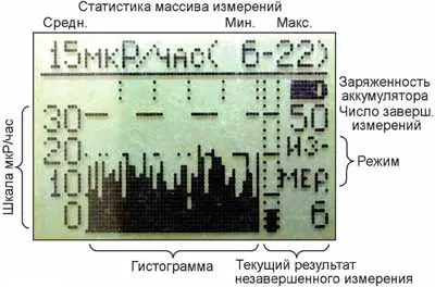

Совместно с измерителем-индикатором радиации [2] прибор определяет и выводит на ЖКИ статистические показатели уровня радиоактивного излучения по выборке объёмом 50 измерений (максимально) в трёх режимах:
1. Построение гистограммы результатов пятидесяти последних измерений длительностью 34 с. Именно подсчитанное за такое время число импульсов в приборе [2] счётчика Гейгера-Мюллера СБМ-20 равно интенсивности излучения в микрорентгенах в час. Экран ЖКИ статистического индикатора в этом режиме выглядит, как показано на рис. 2. На нём же обозначены зоны вывода на экран различных параметров.
Рис. 2. Экран ЖКИ статистического индикатора

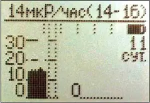

2. Построение гистограммы пятидесяти последних значений среднечасовой интенсивности излучения (рис. 3). При их вычислении учитывается только один из каждых 106 импульсов счётчика Гейгера-Мюллера. Именно столько 34-секундных интервалов укладываются в одном часе.
Гистограммы значений среднечасовой интенсивности излучения
Рис. 3. Гистограммы значений среднечасовой интенсивности излучения

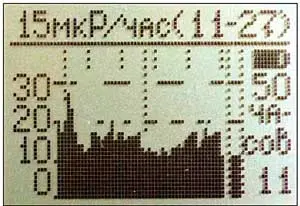

3. Построение гистограммы пятидесяти последних значений среднесуточной интенсивности излучения (рис. 4). Каждое из них программа вычисляет как среднее значение 24-х ежечасных измерений.
Гистограммы значений среднесуточной интенсивности излучения
Рис. 4. Гистограммы значений среднесуточной интенсивности излучения

Анализируя полученные гистограммы, можно заметить, что средний уровень излучения не может быть достоверно определён по результату однократного измерения. Наиболее информативной оказалась гистограмма ежечасных измерений. В приведённом на рис. 3 примере в начальной части гистограммы зафиксирован резкий подъём уровня излучения при посещении каменных гротов ландшафтного парка, хотя норма всё-таки не пре-
вышена. Затем прослеживается разница уровней внутри бетонного и кирпичного зданий - своеобразные волны примерно двенадцатичасовой длительности. Причина повышенного уровня излучения в каменном гроте очевидна, но вывод о влиянии материала здания носит предположительный характер. Гистограмма ежесуточных измерений показывает относительно стабильный уровень.

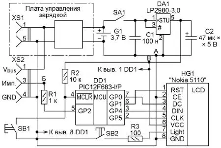

Представленная на рис. 5 принципиальная схема приставки не нуждается в особых пояснениях, поскольку основные её функции реализованы программно. На разъём XS1 (miniUSB) платы управления зарядкой встроенного в приставку литий-ионного аккумулятора G1 подают постоянное напряжение 5 В от любого стандартного зарядного устройства или от USB-разъёма компьютера.
Принципиальная схема приставки
Рис. 5. Принципиальная схема приставки
Плата управления зарядкой - готовая [6], таких на рынке сегодня множество. При желании её можно изготовить самостоятельно, применив микросхему TP4056. Напряжение зарядки с разъёма XS1 подведено и к разъёму XS2, чтобы при соединении статистического измерителя с измерителем-индикатором аккумулятор последнего тоже заряжался.
Чтобы импульсы от измерителя-индикатора поступали на контакт 3 разъёма XS2 статистического индикатора, измеритель-индикатор, схема которого изображена на рис. 2 в [2], подвергнут минимальной доработке. Контакт 3 его разъёма XS1 соединён через резистор сопротивлением 10 кОм с коллектором транзистора VT1. В статистическом индикаторе эти импульсы через резистор R1 попадают на вывод GP2 микроконтроллера DD1, назначенный в программе входом запросов прерывания, формируемых по спадающим перепадам поступающих импульсов. Всю дальнейшую обработку информации и вывод её результатов на ЖКИ HGl выполняет микроконтроллер.
Напряжение аккумулятора G1 поступает в цепи питания микроконтроллера DD1 и индикатора HG1 через интегральный стабилизатор DA1 (LP2980-3.0 [7]) на 3 В. Важная особенность этого стабилизатора - малый собственный потребляемый ток, не превышающий 170 мкА при токе нагрузки 1 мА.
Обозначения и номера выводов ЖКИ на схеме соответствуют маркировке, нанесённой на его плату вблизи контактных площадок для внешних соединений. Их два ряда - под экраном индикатора и над ним. Оба ряда равноценны, каждый состоит из восьми контактных площадок, которые просто дублируют площадки другого ряда. Так сделано для удобства соединения ЖКИ с управляющим им устройством.

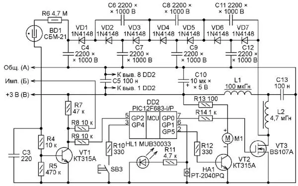

На основе описанной приставки был разработан второй прибор - автономный статистический измеритель радиации, изображённый на фотоснимке рис. 1 справа. Для этого к рассмотренному индикатору-приставке был добавлен блок, схема которого изображена на рис. 6 (нумерация элементов продолжает начатую на рис. 5), разработанный на базе измерителя-индикатора [2]. Провода, помеченные на рис. 6 буквами А, Б и В, следует соединить с одноимёнными точками на схеме рис. 5, а разъём XS2 удалить.
Схема блока
Рис. 6. Схема блока
В отличие от [2], применён миниатюрный счётчик Гейгера-Мюллера СБМ-21 (BD1), размеры которого (длина - 21 мм, диаметр - 6 мм) позволили уместить полнофункциональный прибор в таком же футляре от видеокассеты формата Mini DV, что и рассмотренную выше приставку.

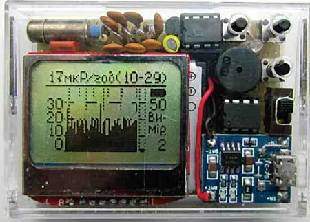

Внешний вид автономного прибора в корпусе, но без накладки с пояснительными надписями на передней панели, показан на рис. 7.
Рис. 7. Внешний вид автономного прибора в корпусе
Примечание. На экран ЖКИ на рис. 7 выведены надписи на украинском языке: год (година) - час, вимiр. (вимipiв) - измерений.
Счётчик СБМ-21, умножитель напряжения (диоды VD1-VD7, конденсаторы С4, С6-С9, С11, С12) и дополнительный микроконтроллер DD2 размещены в верхней части платы. Для этого пришлось обрезать плату ЖКИ, удалив её нижний (верхний по рис. 7) ряд контактных площадок. Вибромотор M1 с транзистором VT2 и стабилизатор напряжения DA1 находятся под платой управления зарядкой аккумулятора в правой нижней части основной платы. Монтаж навесной. Для микроконтроллеров предусмотрены панели.
Работа и настройка блока счётчика Гейгера-Мюллера аналогична подробно описанной в [2], поэтому рассмотрим только внесённые в схему и программу изменения. В качестве электронного ключа в формирователе высокого напряжения для счётчика BD1 вместо высоковольтного биполярного транзистора применён полевой транзистор с изолированным затвором BS107A (VT3), что уменьшило ток, потребляемый этим узлом, примерно в три раза. Исключены светодиоды-индикаторы напряжения аккумулятора и уровня радиации, так как выполнение этих функций возложено на ЖКИ HG1, уже имеющийся в индикаторе-приставке.
В узле установки микроконтроллера в исходное состояние в приборе [2] был применён транзистор. В результате изменений, внесённых в программу, этот узел больше не нужен, а освободившийся транзистор (VT2) использован для управления вибромотором М1 от сотового телефона. Сигнализируя о подаче питающего напряжения, микроконтроллер DD2 включает этот мотор на короткое время, а работая прерывисто, вибромотор сигнализирует о превышении уровня излучения 99 мкР/ч. Звуковой (пьезоизлучатель HA1) и световой (светодиод HL1) повторители импульсов счётчика BD1 микроконтроллер включает при уровне излучения более 40 мкР/ч или при нажатой кнопке SB3.
Рабочее напряжение счётчика СБМ-21 - 260...320 В [3], что меньше, чем у СБМ-20. Сформированные микроконтроллером DD2 импульсы на затворе транзистора VT3 обеспечивают напряжение на счётчике 300 В.
Прибор со счётчиком СБМ-20 выполняет 50 измерений примерно за 28 мин. Но со счётчиком СБМ-21 этот интервал значительно больше - 4 ч 10 мин. Для удобства анализа показаний прибора, кроме коротких пунктирных линий, отмечающих каждое десятое измерение в верхней части экрана, и вертикальных пунктирных линий, отмечающих каждые 24 часа, в режиме ежечасных измерений добавлены пунктирные линии, отмечающие часовые интервалы. Отсчёт времени на экране идёт справа налево. Так легче определить, каким был уровень излучения час или сутки назад.
Чтобы уменьшить потребляемый ток, тактовая частота микроконтроллеров DD1 и DD2 снижена до 250 кГц. Период повторения переполнений таймера 1 в обоих микроконтроллерах доведён до 6 с. Это повлекло за собой довольно медленную прорисовку изображения на экране при включении и смене режима, но позволило довести общий потребляемый прибором ток до 0,66 мА. С аккумулятором ёмкостью 650 мА·ч автономный прибор может проработать более 40 суток.
